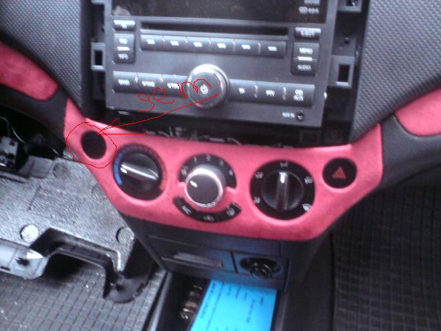

Neviem kam to picnút, tak sem k štartovaniu. už ste niekto premýšlali nad spúštanim motora cez tlačítko? prípadne máte s takou srandičkou, ale dorábanou niekto skúsenost? Tu je také pekné jedno http://aukcie.zoznam.sk/item928736849-s ... a-ine.html

Jarik píše:Neviem kam to picnút, tak sem k štartovaniu. už ste niekto premýšlali nad spúštanim motora cez tlačítko? prípadne máte s takou srandičkou, ale dorábanou niekto skúsenost?
Ja som si myslel, ze zapalovacia skrinka na kluc je kvoli zlodejom a ked si tam das tlacitko, co brani zlodejovi stlacit gombik a odist s autom ? :)
Neratam teda, ze zlodej musi prekonat imobilizer, ale to v dnesnej dobe elektroniky nie je snad ziadna prekazka.

Ono to tlačítko aj tak funguje len pri zasunutom klúčiku. Ono vlastne len nahrádza 3.polohu (štartovaciu) klúča. Takže imobilizer ostáva plne funkčný.

No tak teda to tlacitko nema snad ziadny vyznam, ked aj tak musim smatrat klucom do dierky :)

Má, dobre to vypadá :D

no pokud myslis nejakou diru nekde v palubce tak to opravdu vyborne vypada a hlavne pri prodeji auta.
ale kazdy delejte jak se vam zda nejlepsi.

Ono ja nemám záujem vyrábat dalšiu dieru ale picnút to do tejto povodne zaslepenej
