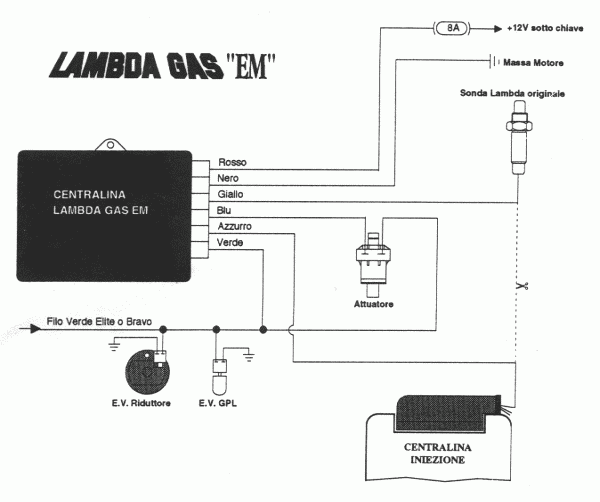

Emulator
Ja mam LPG BRC a lambdu mam emulovanu.. to znamena ze je to horsie ? Emulovana by malo znamenat ze si udaje vymysla.. len neviem na zaklade coho... ma ta lambda nejake vstupy.. otacky teplota motora a tak ?

Pytal som sa na emulovanu Lambdu pre LPG BRC... nie obycajnu pre benzin... ja tam mam nejau krabicku s nadpisom LambdaGAS Emulator. alebo tak nejak.. pytal som sa ci je to horsie.. ako ked sa vyuziva povodna lambde ... atd citaj este raz, ak chces pomoct..
Dik
Espero 1.5DOHC LPG, elektrony, tazne 155tis km
Čo sa čertíš?
Keďže LPG má iné spaliny, ako benzín, tak RJ LPG musí "oklamať" RJ motora, inak by sa splašila, že je niečo z motorom...
A tomu sa hovorí emulácia (správnych hodnôt pre RJ motora)...
A to je ten Tvoj LambdaGAS Emulator...
RJ LPG, pokiaľ je kompletné však tiež využíva hodnoty Lambda sondy (tie reálne) a obsluhuje potom regulačný ventil a tuším ešte aj splyňovač...
