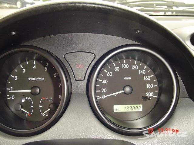

pánové ešte jedan otázka?, na aku farbu svietí tá rezerva? mne ešte nikdy nesvietila???
ja stále tankujem do plna ked vidím že ručička sa blíži k 0-le.
A vtedy tam dávam približne tak 30-35l
13Martin13
Příspěvky: 10
Registrován: pon dub 08, 2013 00:07
Re: palivová rezerva
Příspěvek od 13Martin13 »
na zlto :PP:
