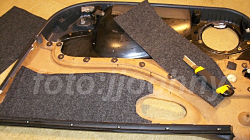

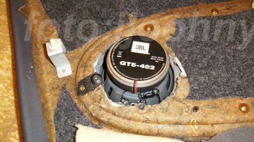

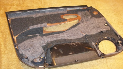

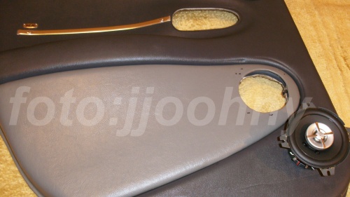

Toto si videl?
Podla mna sa na nich nic nezmenilo okrem pridania vysky na ten trojuholnik :lol: :lol:

Oooo to neee :o Vsak tu na foto je vsetko pekne vidiet alebo nie? :oops:
