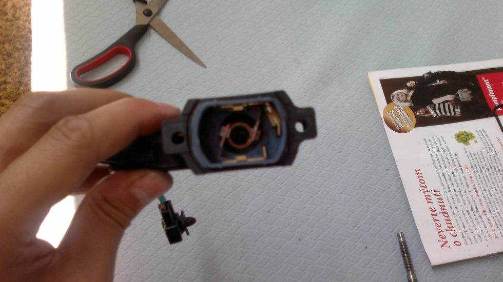

Takze zistil som  ze motorceky su jednak na tom uz dost  zle hlavne v tomto zimnom pocasi.
Pravdepodobne som zistil aj dovod preco mi okna nechceli ist hore ale nechapem cim to je. Ked som ovladac rozobral a tak skusal to neslo tiez hore iba s velkymi tazkostami. Ked som ale na samotne vypinace na plosnom spoji zatlacil smerom do plosaku vtedy sa okna pohli. Cize som usudil ze dnu vo vypinaci bude zly kontakt. Neviem ci sa zimou ohli alebo preco sa stalo. Rozobral som ich ale obe som zlomil inak sa to nedalo. Prihol som pliesky a neskor to vyskusam a hodim aj foto. Zajtra idem menit komplet brzdivy system aj predny aj zadny znacka ATE tak nebudem mat cas sa venovat oknam
Ps: neviete este ci je mechanizmus stahovania okien taky isty u 3 ako u 5 dveroveho modelu ?
