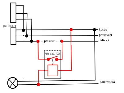

Aveo Sedan Sportline 1.4 16V 74kW r.v.2010
Re: Led denne svietenie
No já mám taky sedan 2010 jako ty, a DLR mám odpojený.
Bohužel nevím jak. Už jsem to takhle koupil. Pod palubovkou mám ustřihlí dva dráty a přepojený do přídavnejch LED DLR.
Ale když to tu někdo zkoušel přepojit podle toho jak to mám já tak mu zhasli všechny světla a měl problém to dát zpátky do kupy, tak nevím. ;)
Pokud jsou na DLR použitý vlákna dálkovejch světel, tak by to mělo jít takhle:
(za předpokladu, že pokud jsou aktivní DLR tak parkovačka nesvítí)

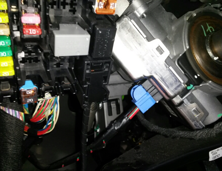

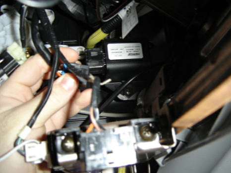

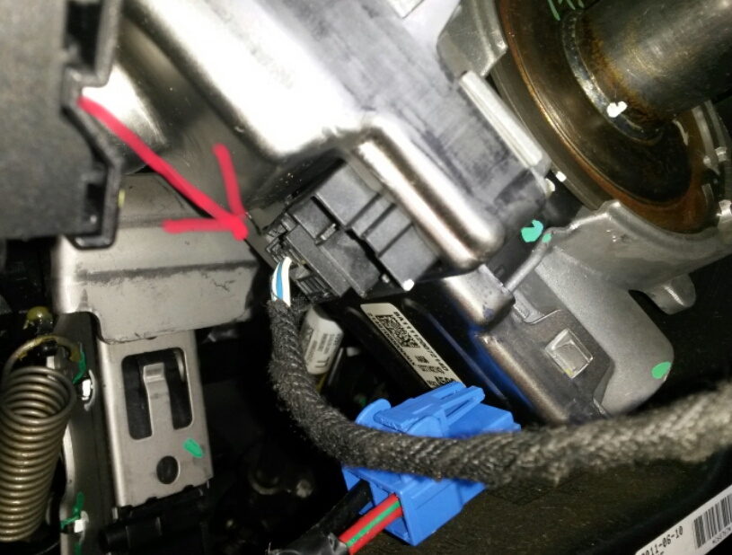

V starom Aveu stačilo vytiahnúť modul s nejakým žltým označením. Čítal som to na nejakom fóre.
Podobnú som našiel v mojom aute pod palubovkou,ale nedá sa vytiahnúť. Kábel ide zo štartéra.
Čo to je?

Na starom vytiahnite tento konektor a hotovo.
Je pod palubovkou.

podrobne mi pofoť káble pod palubkou a pozrieme sa nato , to čo si označil šipkou na druhej fotke je zapojene do čoho ?
