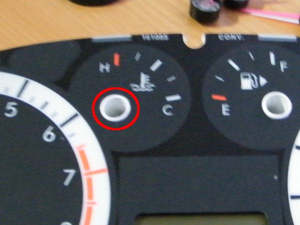

myslím detailnu fotku prístrojovky po napajkovaní :mrgreen: ;) a ešte jedna otázka, vidím tam že máš vybrané ručičky takže si daval dole polep budíkov ? a pajkoval si to zo zadnej strany budíka ?
Re: Palubný Pc v Aveu
Ju polep šel dolů. Nechtěl jsem riskovat, že poškrábu, nebo rozlomím diplej. Letoval jsem to zezadu, diplej jsem nesundaval. Je přiletovanej.
Ručičky šli dolů překvapivě lehce. Opatrně jsem je otáčel sem tam a tahal za ně.
Nasazení taky O.K. Jen teplotu jsem musel štelovat 3x, než začala ukazovat správně. :D
Tady máš detailní foto:
http://img8.rajce.idnes.cz/d0803/7/7903 ... .jpg?ver=0

Prosím tě s tou teplotou mám taky problém,jak si to dal dohromady,protože mě se občas stane že zůstane po delší době zaseknutá a musím ji ručně pomoci zpět.
Předem děkuji -i
Nasadil jsem budíky bez plexi. Jel prohřát motor, cca 15km.
Zapnul jsem klíček, podíval se co ukazuje teploměr. Vypnul klíček, pootočil ručičku proti směru hodin.ručiček, až přes doraz.
A znovu zapnul klíček..........
Asi 4x než to začalo ukazovat správně. Když to přeženeš musíš jí točit opatrně zpátky přes druhej doraz. (vždycky při vypnutým zapalování)
Zatím se mi to neseklo, nemáš tu ručičku moc naraženou?

To právě netuším,mě nešli vytáhnout ty ručičky já to dělal nasazené ale nějak sem s ní hnul a nevím co a jak,já právě když to budu rozdělávat o víkendu tak bych to rád dal i dohromady
Ten černej plast jsem musel okolo toho pouzdra na ručičky nacvakávat aby si pořádně sednul. tak jestli ti to jen nepovylezlo.
