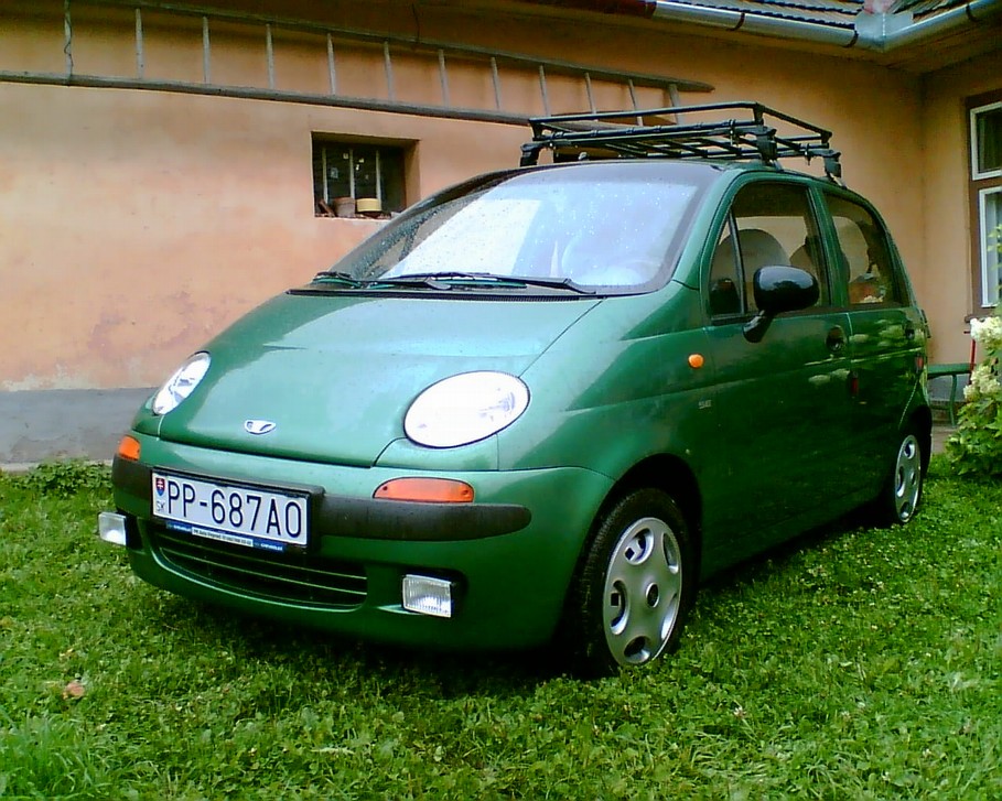

Re: Mlhovky na Matize
viete niekto poradit ako sa uchytavaju hmlovky na Matiza?
zrejme musi vyrezat dieru do kasne po dhlavnym svetlometom tak kde je teraz taky dierkovy otvor
ale co dalej? kde sa potom maju uchytit ?
da sa nejako dostat ku kovovemu narazniku pod plastovym alebo ako na to?
Je to taky specialny drziacik v tvare pismena L s tupym uhlom, ktory ma 3 otvory na prichytenie do karoserie,
a v karoserii su tiez tri otvory na vsunutie bielej plastovej kocky.
Je tam aj system na nastavenie sklonu.
Predava sa len spolu s hmlovkami, napr. tuto:
http://www.czdrafel.cz/mlhovka-pp-matiz ... asob-p1737
Ten drziacik som si kupil kvoli DRL LED svetlam, hmlovky mi zostali.
Pekne sviatky.
a druha otazka
kable a instalacia su predpripravene, alebo vsetko treba natiahnut ....
v knihe Matiz jak na to som nic o hmlovkach nenasiel ...
a ako sa dostanem k tomu L-ku?
ako ho tam uchytim ?
musim davat dolu naraznik?
alebo ako sa to robi ?
vedel by si spravit fotky?
Na Matizkovi M100 nie je elektricka predpriprava na hmlovky.
1. L-ko sa samostatne nepredava, pokial viem. Inak navstivit vrakovisko.
2. Uchytis ho tam 3 skrutkami (kupit) ktore drzia predne plastove podbehy + 3 biele plastove kocky (kupit), predpriprava na karoserii uz je.
3. Predny naraznik dole, plastovy podbeh tiez.
4. Ako sa robi co?
5. To by som musel dat dole predny naraznik.
4. Ako sa robi co?
no pozeral som daju sa kupit hmlovky na Fabiu za 10 Euro kus
a rozmerovo by tam mali pasovat len neviem ako ich uchytit
vieceri tu spominali ze kvoli lepsej svietovosti si daju hmlovky z Fabie
moze sa vyjadrit niekto kto si to spravil a ma to ??
Ja som to poriešil úplne jednoducho , obyčajnými hmlovkami z pumpy .
