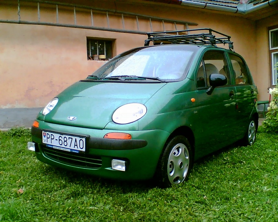

:D Ja som to poriešil úplne jednoducho , obyčajnými hmlovkami z pumpy . :arrow:
