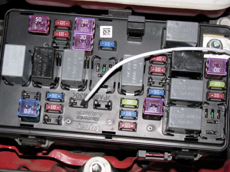

a čo sa týka toho zapojenia, tak bude chyba ked sa mi osvetlenie rozsvieti ked dám kľuč do polohy kde sa rozsvietia kontrolky ? ..alebo kde to mám zapojiť aby sa mi to rozsvietilo až po naštartovaní ? :PP:

Já to třeba mám zapojeny u motoru v pojistkové skříňce -i :PP:

a na akej positke ? ak sa teda môžem opýtať ? nejaké foto by sa nenašlo ? :PP: ....osvetlenie sa ti rozsvieti hned po otočení kľúča na polohu "kontrolky" alebo až po samotnom naštartovaní ? :PP:

Tak při druhé poloze klíčku se rozsvítí :PP:

ten biely vodič je vodič osvetlenia ? :PP: ahá, takže potom ked to tak zapojím aj ja nemalo by to byť problém nie ? :PP:a nevadí to tomu osvetleniu že sa s ním štartuje ? :PP:

Tak já mám tyto http://www.ledvyrobky.cz/autolekarna/es ... LED-12-24V, které už mají v sobě RDL. Jinak zapojení bílí do pojistky a funguje jak jsem psal -i
