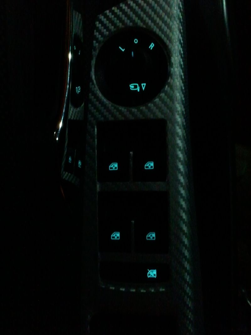

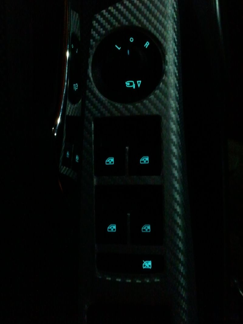

Dnes nainstalováno a FUNGUJE!!!!!!!!
tak kdo má 7 pinů tak ať neváhá
