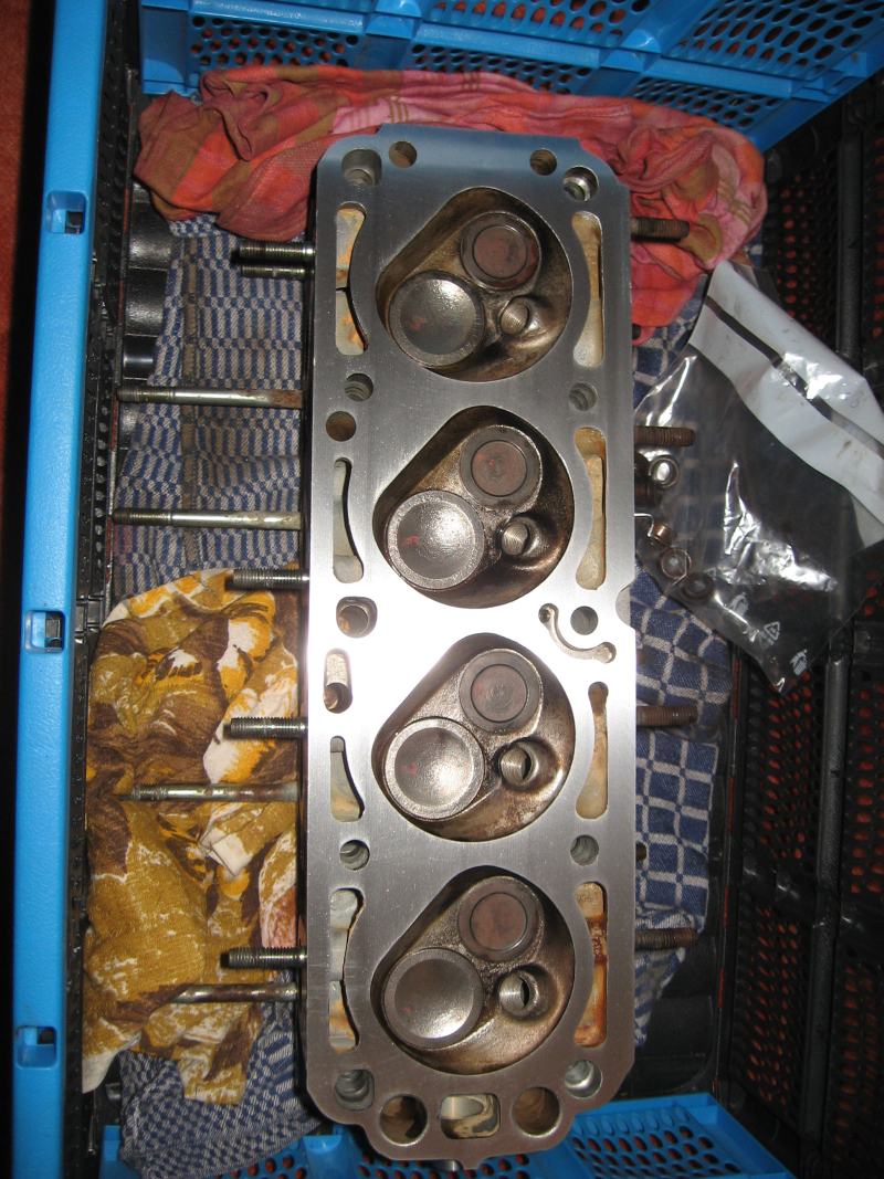

Tak hlava srovnána o 2 desetiny, sedla ventilů zabroušeny, gufera vyměněny natlakováno-prasklá není, vyčištěno. No jako nová. a jen za 1500. to je velmi slušné.
