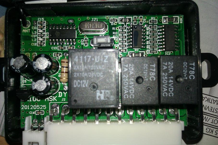

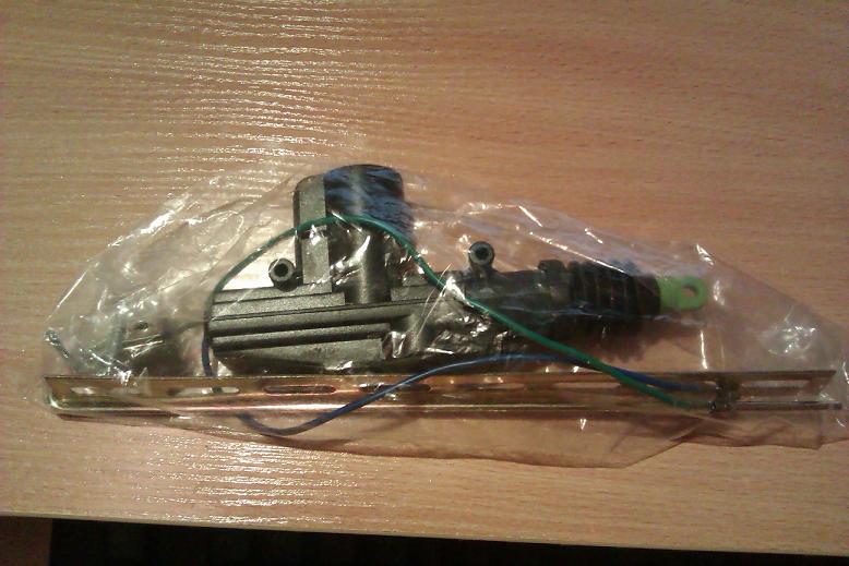

takže zapojenie neúspešné, zapojil som motorček stlačil tlačidlo a fungovalo to, lenže po opätovnom stlačený už motorček nereagoval, a prišiel som nato že jednoducho už nedostávam signál z Rj diaľky , nevie niekto prečo ???vždy ho tam mal až po zapojení motorčeka sa stratil, no riadiaca jednotka cvaká ale na výspupe je 0 V .....motorček funguje ....nevie mi niekto proadiť ?
Re: Frezzi - Aveo 1.4
U Sparka v řídící jednotce na centrál vyhořel kondík,jednotka spíná ale motorky mají 0V na výstup.
Je to jen nápad co se nám tetka stalo -i

a jééééé doprdele -P :cry: takže som to posral, pretože som prišiel nato že ten kábel bol len aktivačny a nie silový -P -P :cry: :cry: jáá debil....... ale dík za tip -i
tak přepájet kondík není tak složité -i -i
ale držím palce ať to je jen nějaká blbost -i

jupííííííííííííííííííí dneska odhalená závada , ktorú som zavinil ja :roll: -P ale už je opravená, hore v pravom rohu je vidieť odpor na dve časti ale ten som vymenil a všetko ide ako máá :PP: -i doma som našiel relátko takže som to aj hned spojazdnil a zapojil do auta takže všetko je funkčné :PP: odskok odskakuje :lol: -i

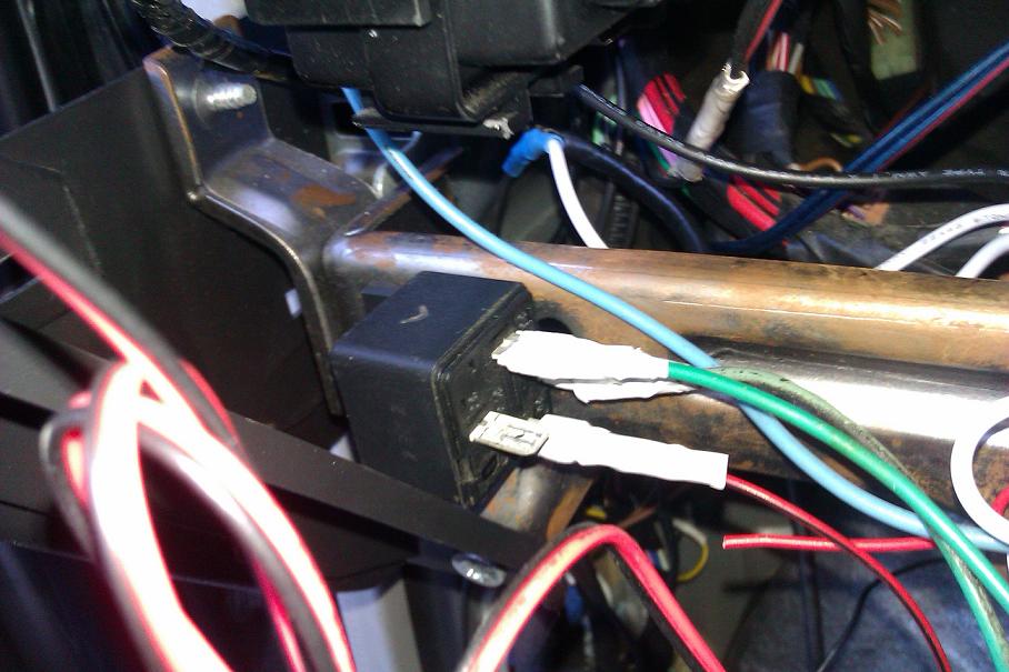

foto zapojenia spínacieho relé :PP: -i od neho už len jeden kábel na motorček a funguje to :PP:

dík, tak známy mi napovedal že to nemusí byť nič vážne , tak mi to nedalo a pozrel som sa nato a naštastie to bolo iba tým odporom :PP: -i
