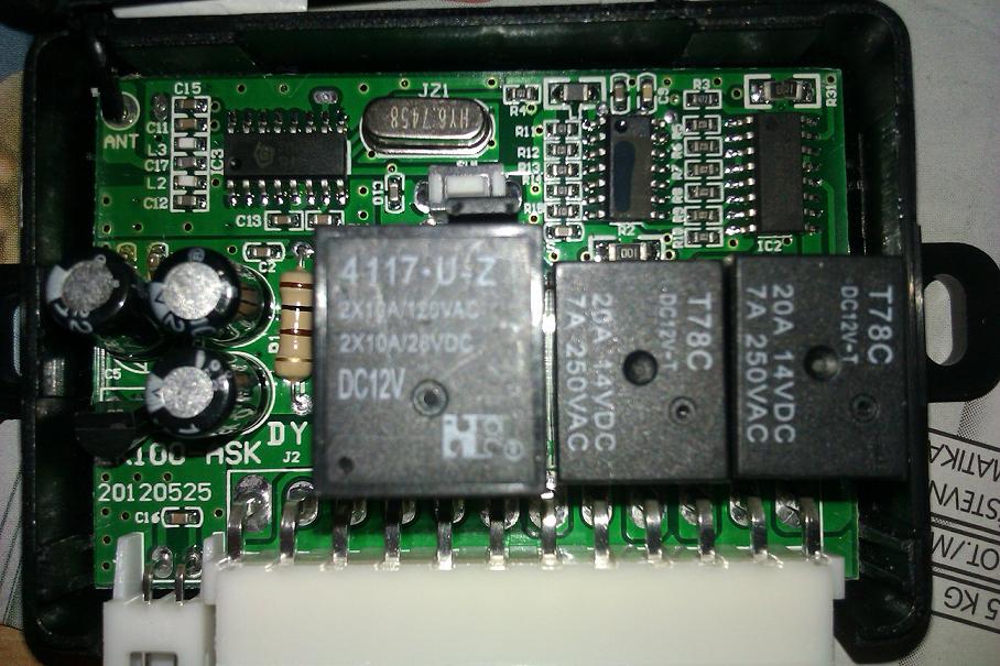

takže zapojenie neúspešné, zapojil som motorček stlačil tlačidlo a fungovalo to, lenže po opätovnom stlačený už motorček nereagoval, a prišiel som nato že jednoducho už nedostávam signál z Rj diaľky , nevie niekto prečo ???vždy ho tam mal až po zapojení motorčeka sa stratil, no riadiaca jednotka cvaká ale na výspupe je 0 V .....motorček funguje ....nevie mi niekto proadiť ?
Re: Frezzi - Aveo 1.4
U Sparka v řídící jednotce na centrál vyhořel kondík,jednotka spíná ale motorky mají 0V na výstup.

takže som to posral, pretože som prišiel nato že ten kábel bol len aktivačny a nie silový
jáá debil....... ale dík za tip
tak přepájet kondík není tak složité

jupííííííííííííííííííí dneska odhalená závada , ktorú som zavinil ja
ale už je opravená, hore v pravom rohu je vidieť odpor na dve časti ale ten som vymenil a všetko ide ako máá
doma som našiel relátko takže som to aj hned spojazdnil a zapojil do auta takže všetko je funkčné

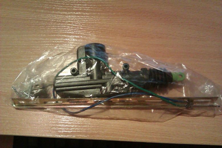

foto zapojenia spínacieho relé
od neho už len jeden kábel na motorček a funguje to

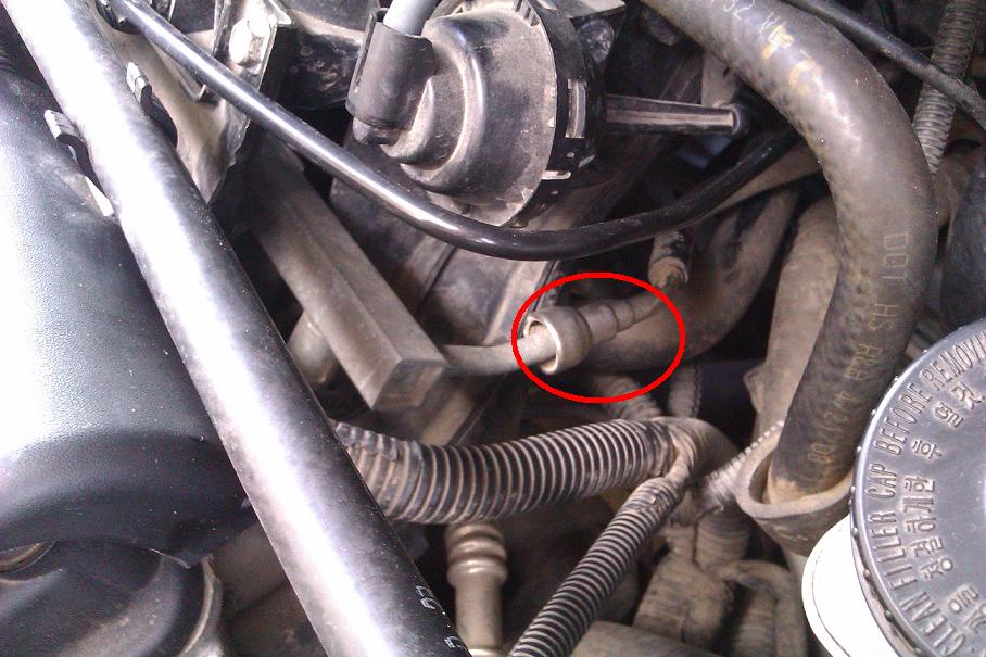

chalaníííí potrebujem poradiť, čo je presne toto tu na fotke ? viem že je privod paliva vstrekov a že to ide to do "rampy" vstrekov ale čo je to zakrúžkoavne ? vyzerá to ako nejaký ventil alebo čo a zistil som že to sičí, ked s tým pohýbem tak sičasie prestane.... je to správne aby to sičalo ? predtým som to sičanie nejako neregistroval až teraz v poslednej dobre od kedy auto hapruje....po vypnutí motora to ako keby vysičí jak keby tam bol nejaký nadbytočný vzduch...poradíte mi ?
To syčanie je zlé
Boris
to je trupka hlinikova na palivo.? podľa fotky je to zle vidieť. a keď to siči tam tak to trvá vymeniť. to je tam zlisovaný spoj ktorý od otrasov sa povolil ale zle vidieť na fotke.

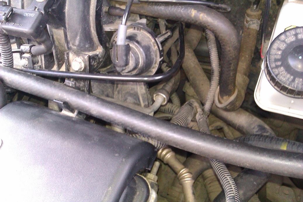

ešte jedna fotka , áno je to hlinikové, a vedie to od hadičky paliva do "rampy vstrekov"......ked s tým pohýbem tak to raz syči raz nie....
