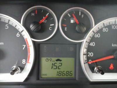

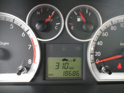

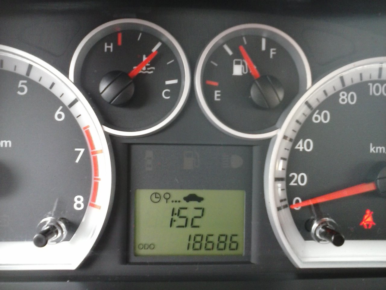

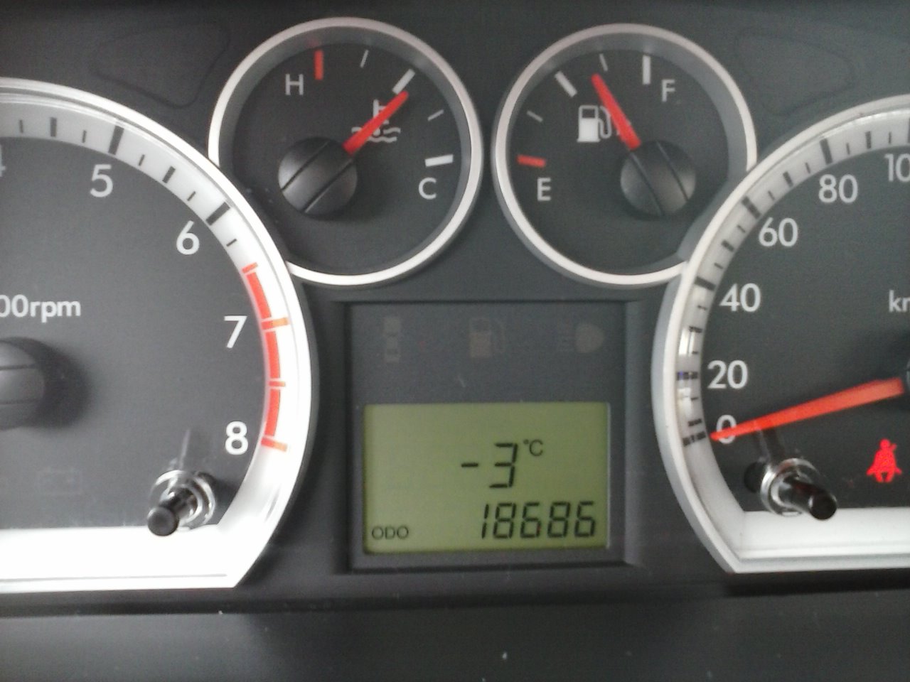

Palubný počítač zdarne dokončený , dokončený výmenou budíkov z najvyššej verzie našich miláčikov , mal som aj pôvodné budíky prerobené na všetky funkcie palubného počítača podľa návodu rastom1556 , ale mne podľa neho funkcie nefungovali tak som sa rozhodol na výmene budíkov z najvyšších verzií AVEA .

A samozrejme nesmiem zabudnúť na štvrtú funkciu na dobu jazdy .

1) ty budíky jsi koupil kde a za kolik
2)když si je napojil ukázali se ti původní kilometry co si měl na tamtěch budíkách

Budíky som kúpil cez www.allegro.pl cena 40,-€ a kilometre ti ostanú tie ktoré malo nabehané auto z ktorého sú budíky .

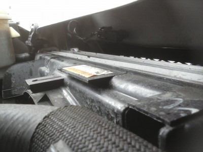

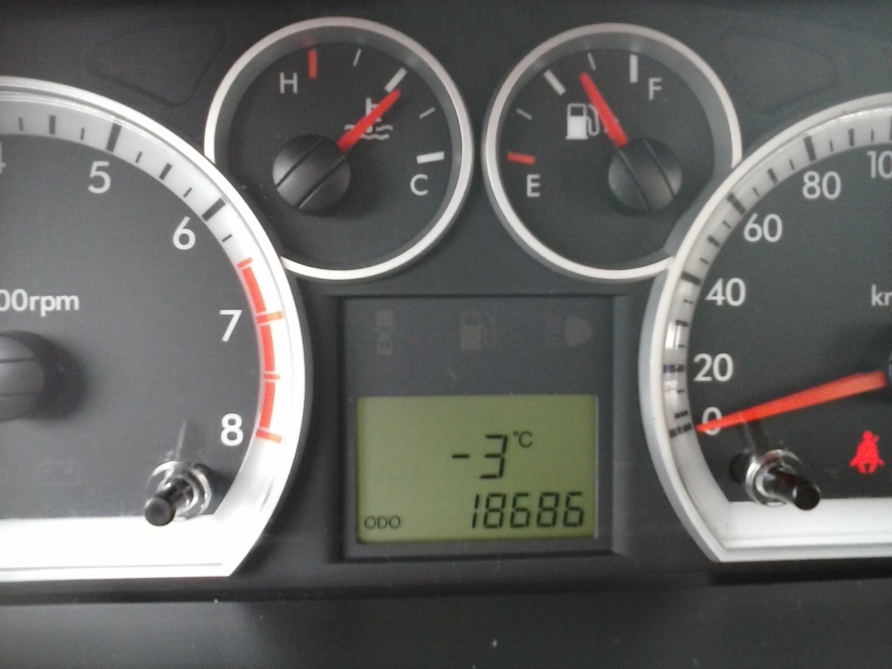

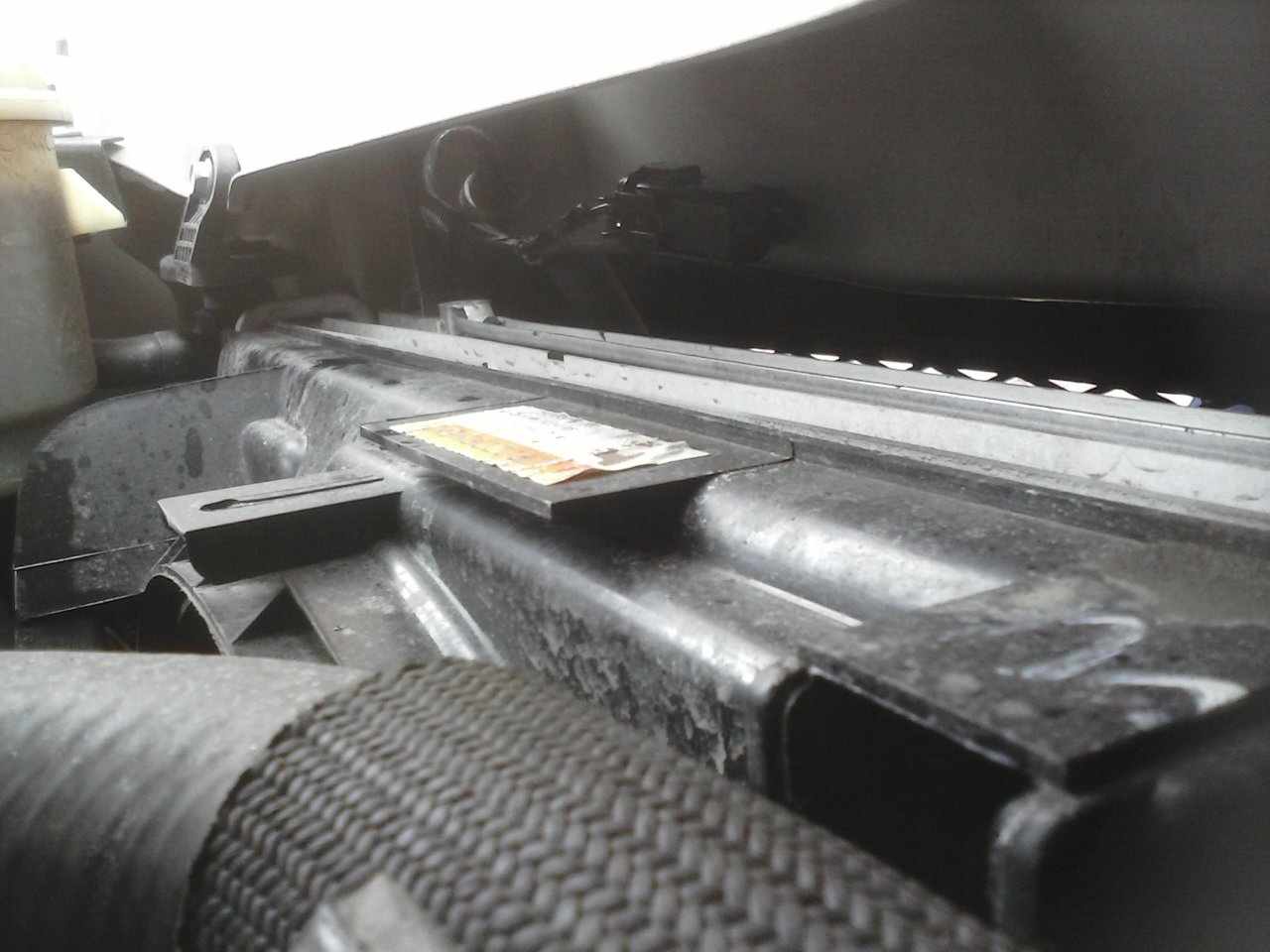

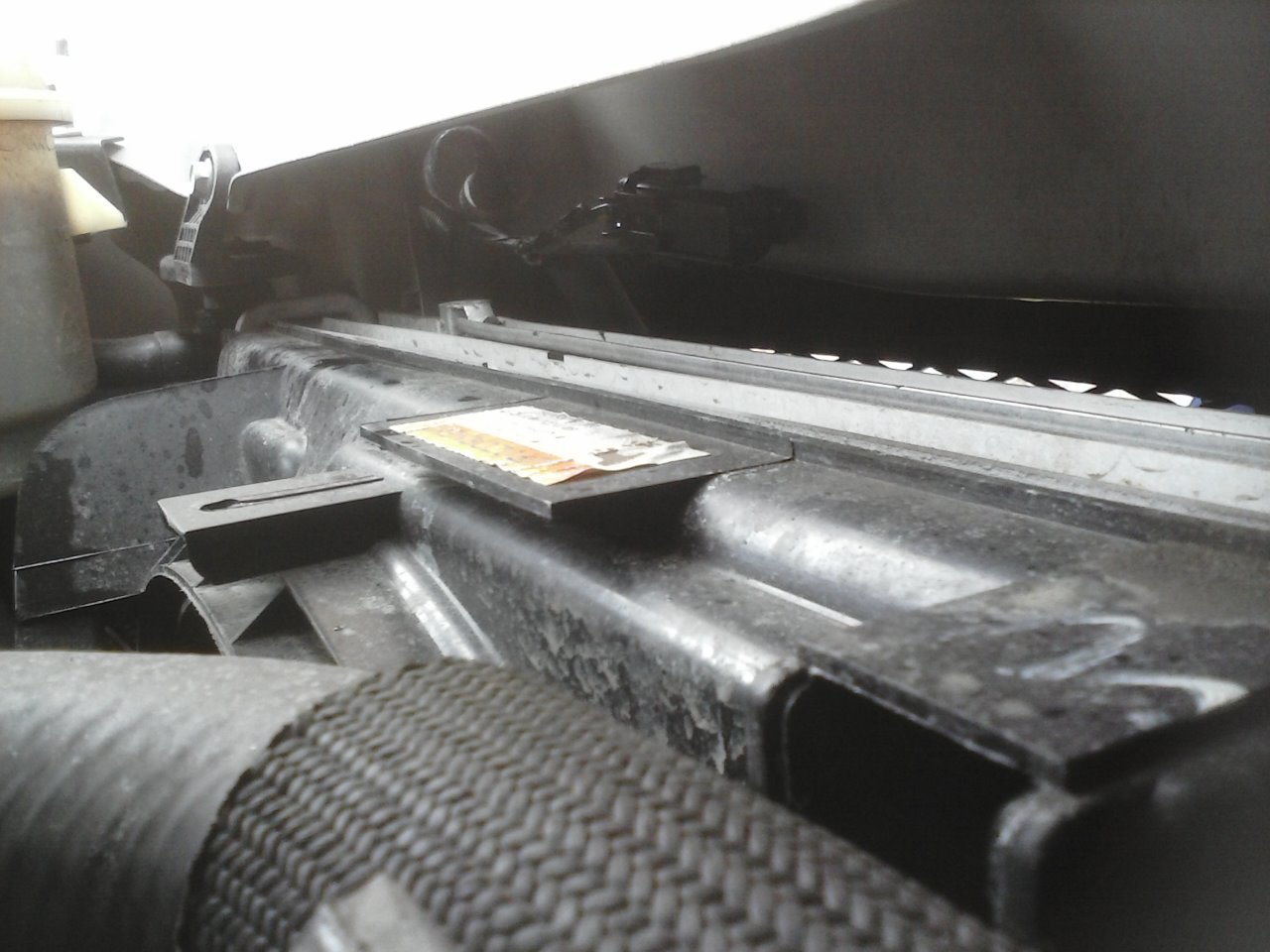

Mám otázku. Keď si to mal podľa návodu vyrezané zobrazovalo ti teplotu?
Jasné že mi zobrazovalo teplotu hneď , ale po zakúpení a montáži snímača vonkajšej teploty .
