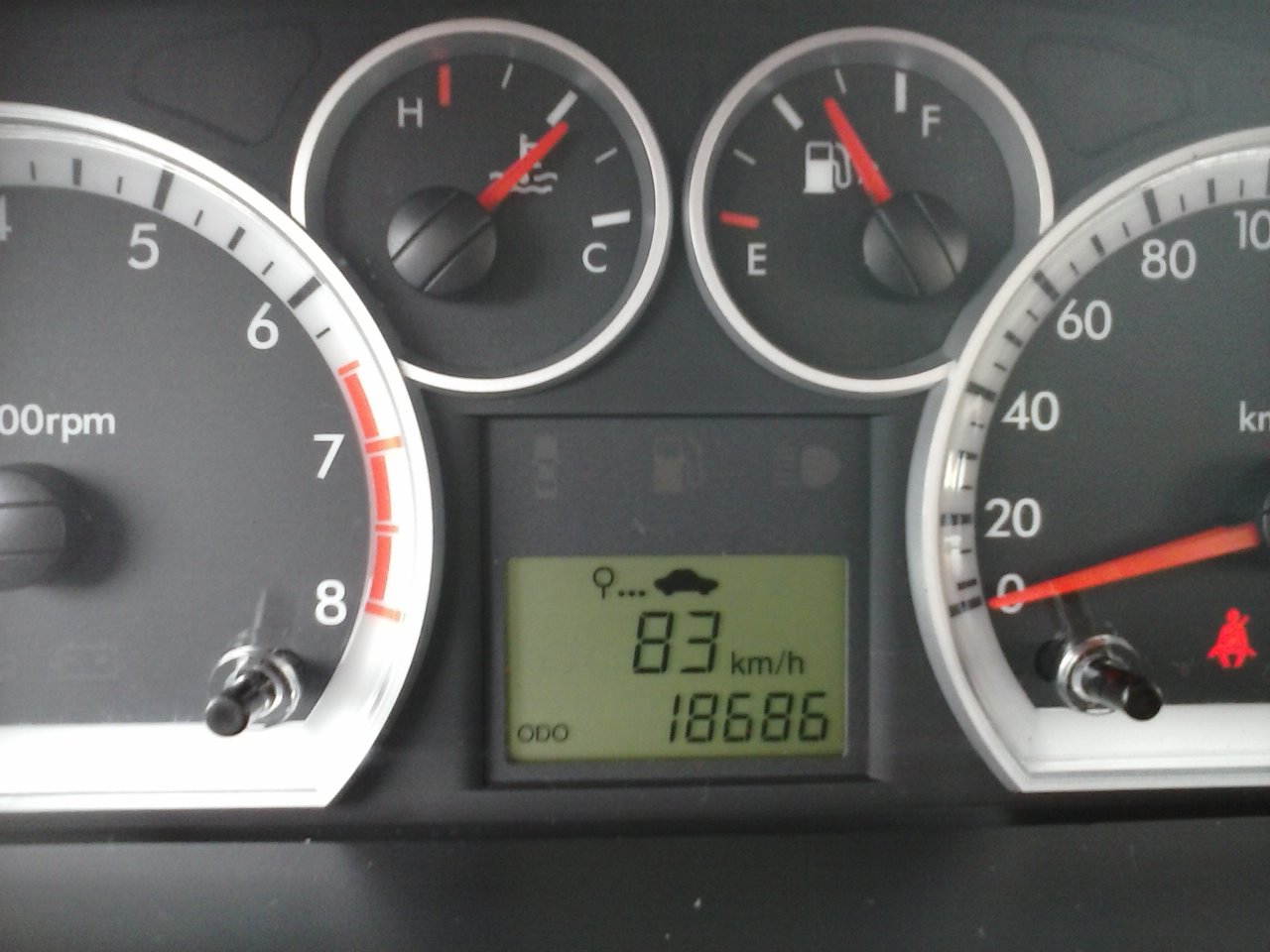

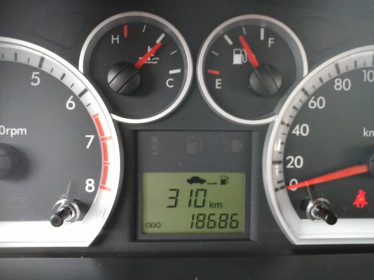

Palubný počítač zdarne dokončený , dokončený výmenou budíkov z najvyššej verzie našich miláčikov , mal som aj pôvodné budíky prerobené na všetky funkcie palubného počítača podľa návodu rastom1556 , ale mne podľa neho funkcie nefungovali tak som sa rozhodol na výmene budíkov z najvyšších verzií AVEA .

A samozrejme nesmiem zabudnúť na štvrtú funkciu na dobu jazdy .

jooooooooj už nech to raz rozoberiem a dám to dokopy super práca
Re: Palubný Pc v Aveu
Peto výborná práce
Tak a tetka moje otázky
1) ty budíky jsi koupil kde a za kolik
2)když si je napojil ukázali se ti původní kilometry co si měl na tamtěch budíkách
Ďakujem .
Budíky som kúpil cez www.allegro.pl cena 40,-€ a kilometre ti ostanú tie ktoré malo nabehané auto z ktorého sú budíky .

Héééj chalaní , na : AVEO - Návod na obsluhu je na poslednej strane napísané : T250 / 8-SK ... je to to čo si myslím ?

PETO super.
Mám otázku. Keď si to mal podľa návodu vyrezané zobrazovalo ti teplotu?
rastom1556 píše:PETO super.
Jasné že mi zobrazovalo teplotu hneď , ale po zakúpení a montáži snímača vonkajšej teploty .
