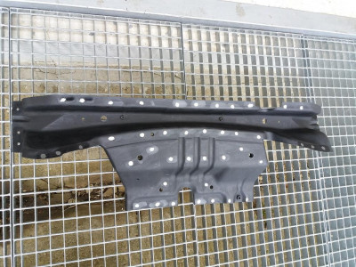

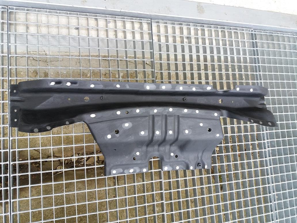

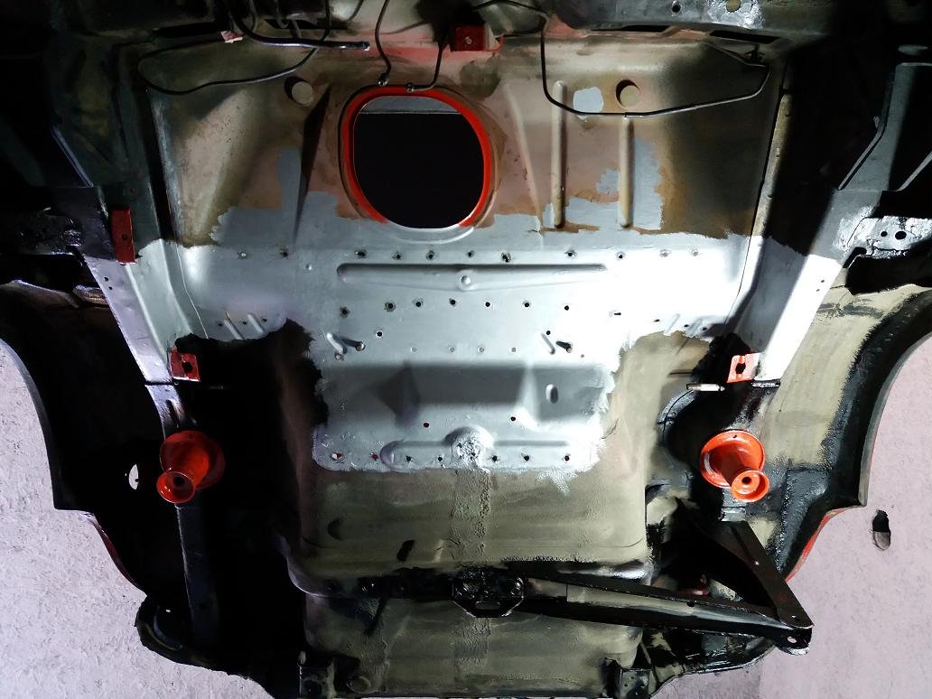

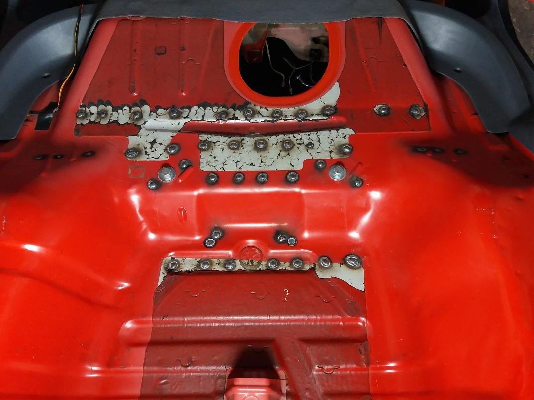

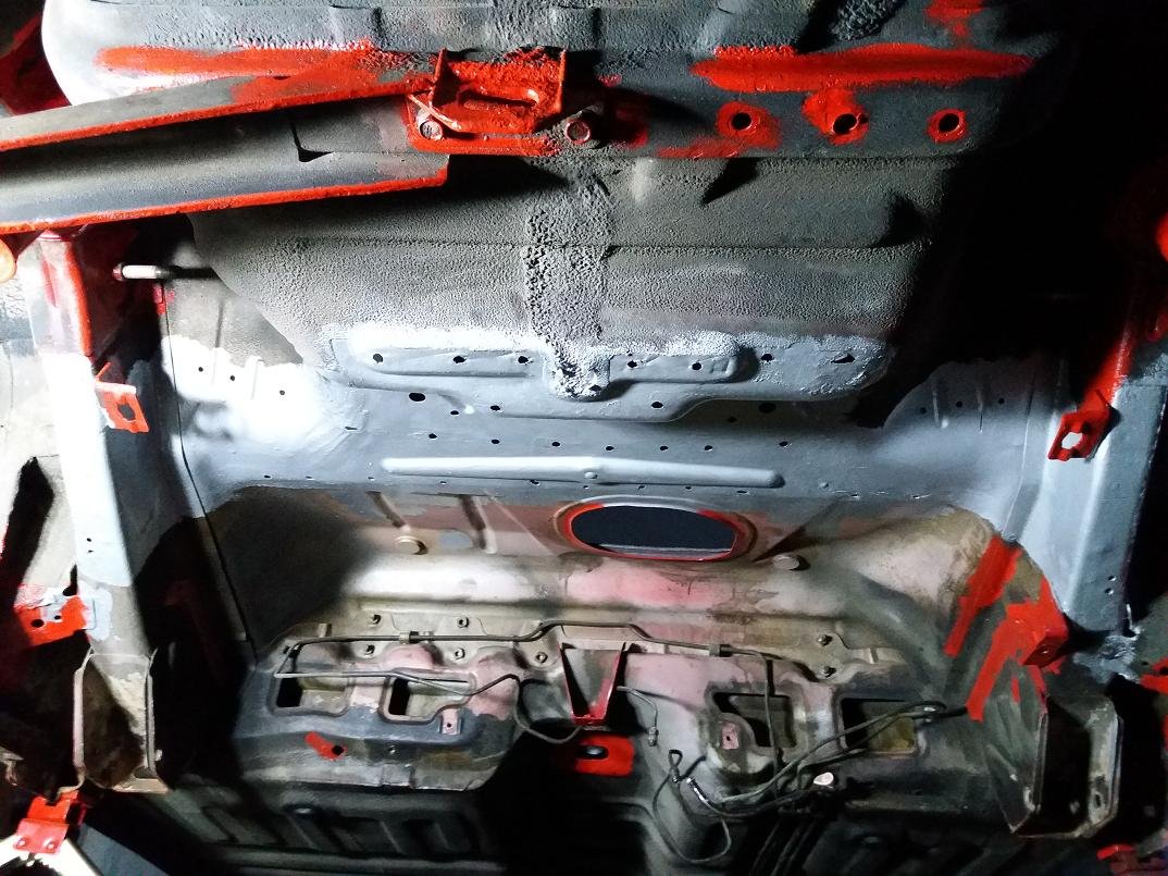

Príprava zadného priečneho nosníka pred zváraním:
- farba na mieste zvárania bola odstránená/odbrúsená
- boli navŕtané diery na boku nosníka (na týchto miestach sa to privarí k pozdľžnemu nosníku)

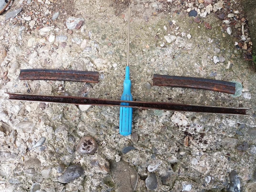

Ahojte Matizkári.

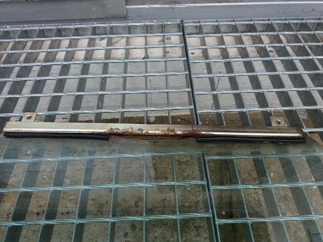

Skontroloval som ešte zadné pravé dvere.
Drážka skla vyzerala zvonku celkom OK, ale opak bol pravdou.
Vo fabrike tieto a podobné "pliešky" majú minimálnu protikorózu úpravu.
Vidím to tak, že keď si kúpim nové auto, tak prvá činnosť bude jeho rozobratie :D :D :D
a aplikovanie protikoróznych úprav podľa mojich predstáv.
Tak isto tyč rozdelovacia zadných dverí bola už poriadne chytená (číslo ND na CARMAX-e: CMX000129697).
Skontrolujem ešte pravé zadné dvere, podľa mňa budú v podobnom stave.
Ešteže mali na CARMAX-e ND, pán Emil Hudec je výborný obchodník.

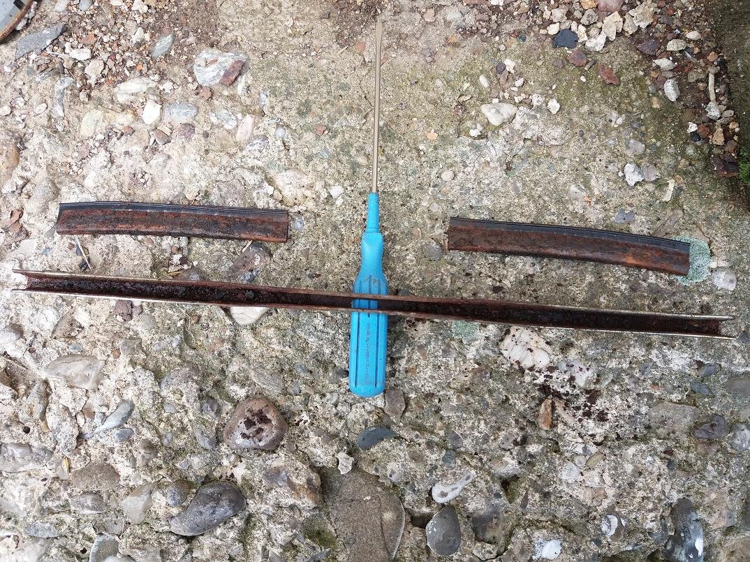

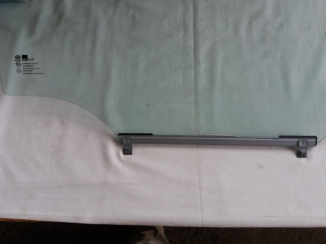

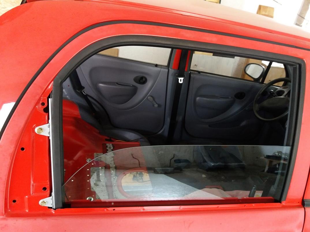

Zadné pravé dvere sú už OK.
- kto má len jednu novú gumu držiaku skla, nevadí, môže ju rozrezať na 2 pólky, bude to postačovať na uchytenie skla, viď obrázok.
- kto má poškodenú/roztrhnutú vnútornú fóliu dverí, napr. na www.bark.sk majú nelepivé fólie ktoré sa môžu použiť:
(teplotná stálosť -30 až +90°C, fólia sa môže následne prilepiť butylovým tmelom, ten je vlastnosťami podobný tomu originálnemu)
:PP: :PP: :PP:

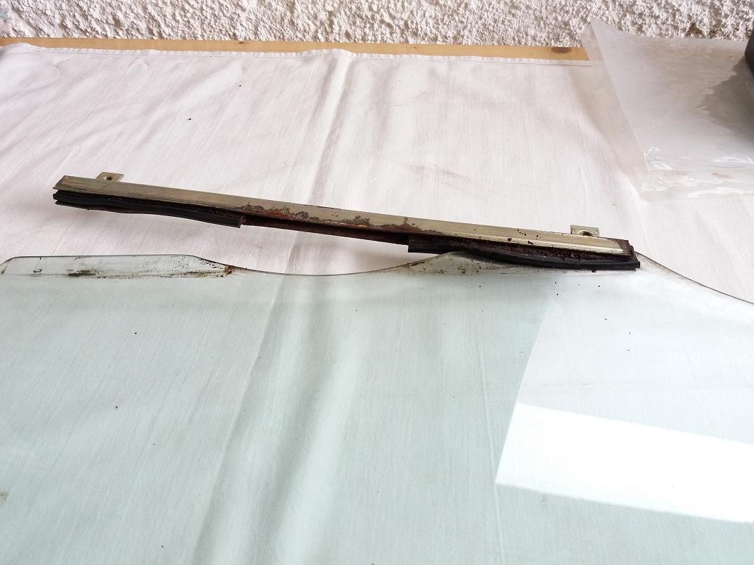

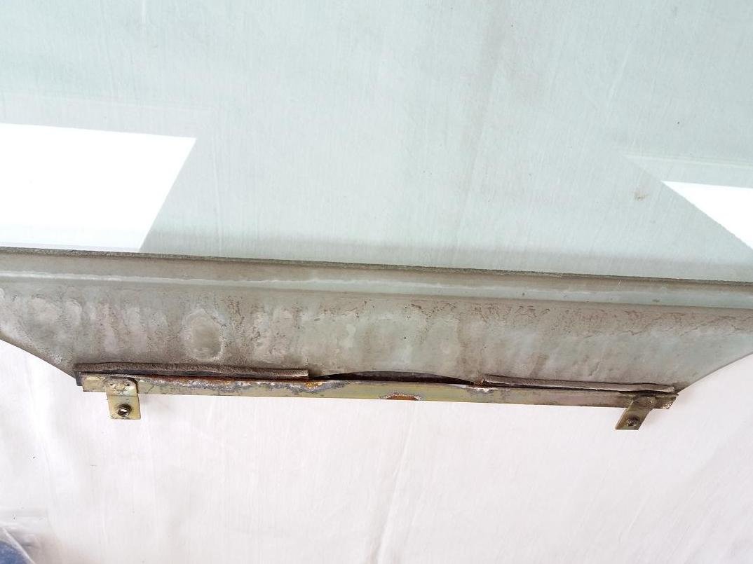

Oprava ľavých zadných dverí:
- drážka skla pred opravou:
:shock: :shock: :shock:

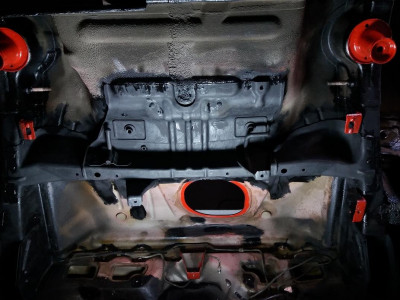

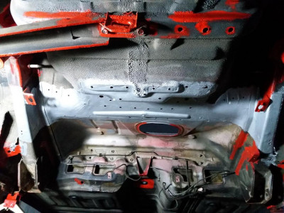

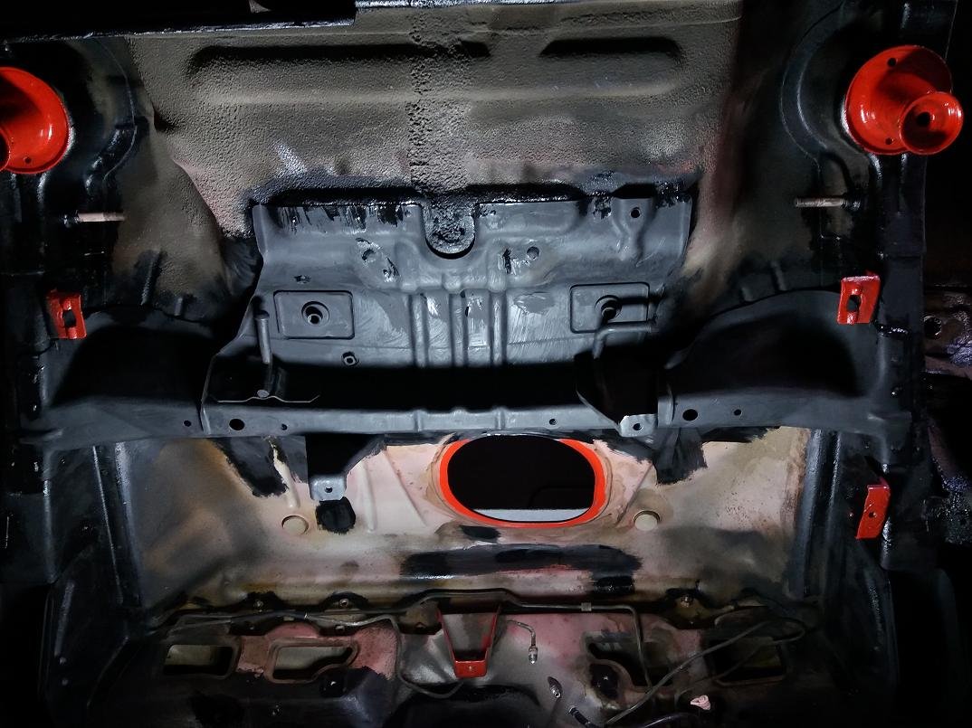

Ahojte Matizkári.
Karosériu nad zadným priečnym nosníkom som natrel strieborným alkytonom.
Až zaschne farba, musí sa odbrúsiť okolo dierok - t.j. v mieste zvarov.
A konečne môžem privariť zadný priečny nosník.
Našťastie sedí presne.

Ešte som natrel všetky problematické miesta a spoje - BODY 630 bitumen.

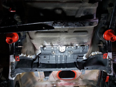

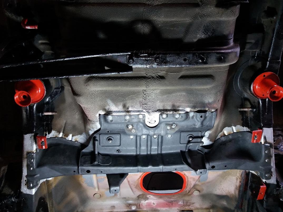

Dnes bol pekný slnečný deň.
Konečne je priečny nosník privarený ku karosérii.
:PP: :PP: :PP:
Ideálne by to mali robiť dvaja ľuia.
Jeden zvára a druhý pritlačuje/pridržiava.
Dierky na priečnom nosníku ktoré sa privárajú na pozdĺžny nosnik by mali byť 8 mm, nie 6 mm.
Zle sa to privára do tak malej dierky.
:mrgreen: :mrgreen: :mrgreen:

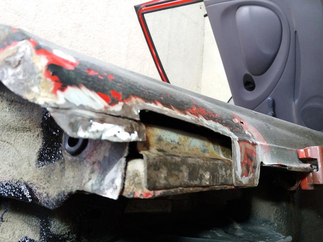

Ahojte Matizkari.

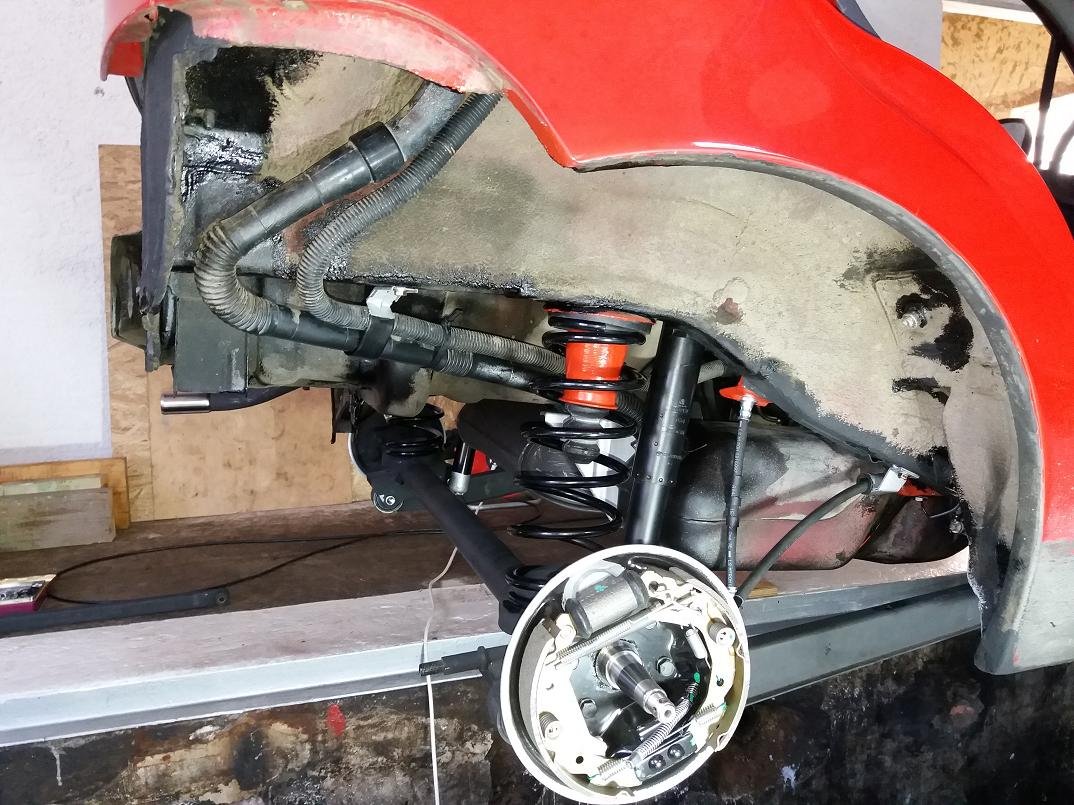

Prikladám foto pravého zadného podbehu, ktorý bol prehrdzavený.
Hrdzavú časť som odrezal flexou, prelepil fóliou, odrezal presne obrysy diery, odlepil a vyrezal z 1 mm plechu záplatu.
Odstránil som farbu 5 mm od okraja a potom privaril.
Ľavý podbeh bol tak isto hrdzavý.

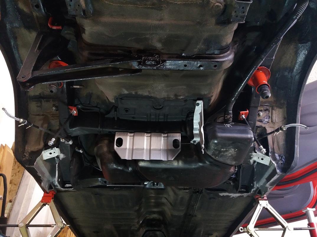

Dnes sa mi darilo:

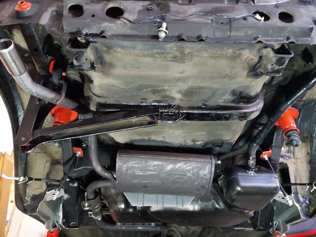

- pripevnil som nádrž
- pripevnil som výfuk
Daewoo Matiz M100 1999.
Honda PCX 125 model 2021.

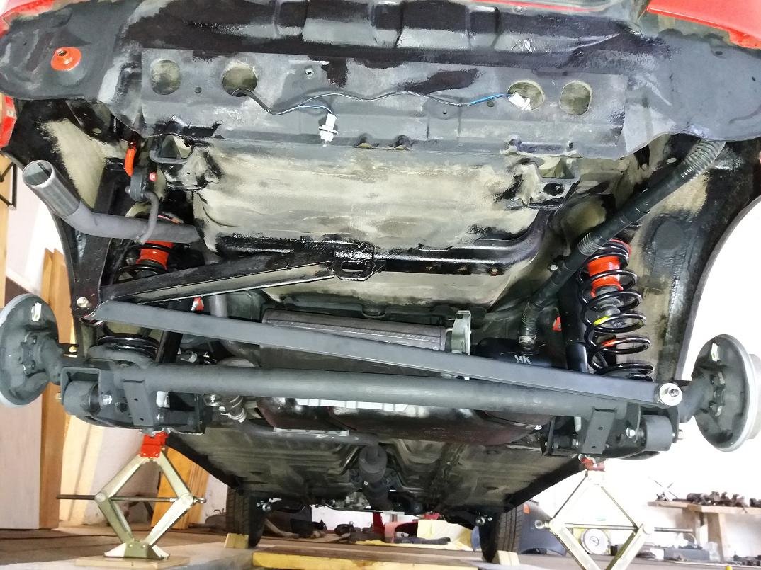

kity
Příspěvky: 220
Bydliště: KE, BA
Re: Generálna oprava Matiz M100
Příspěvek od kity »

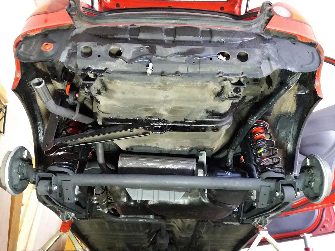

- konečne som pripevnil zadnú nápravu! :PP: :PP: :PP:

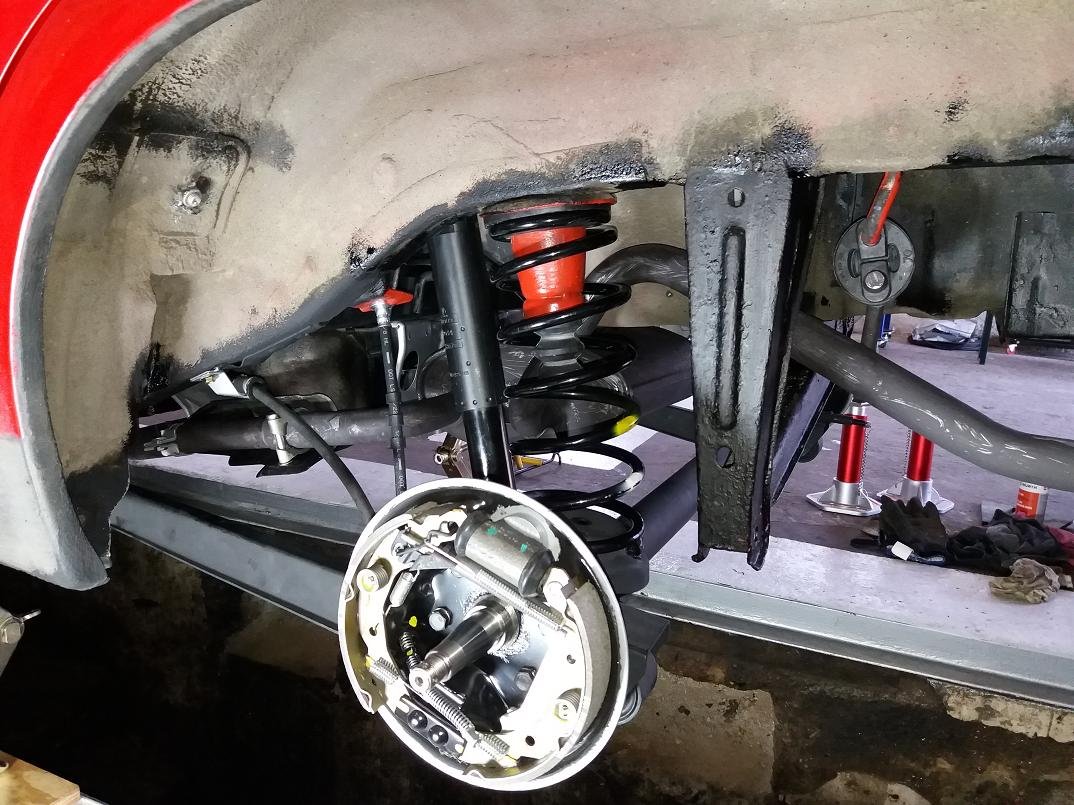

kity
Příspěvky: 220
Bydliště: KE, BA
Příspěvek od kity »
- a nakoniec som pripevnil aj priečny stabilizátor
:o) :o) :o)
P.S.:
Doporučujem každému vymieňať aj matice/šrúby/podložky, moje boli po 20 rokoch úplne fuč.
A samozrejme som ich pred montážou navazelínoval (aj závity aj telo šrúby)
