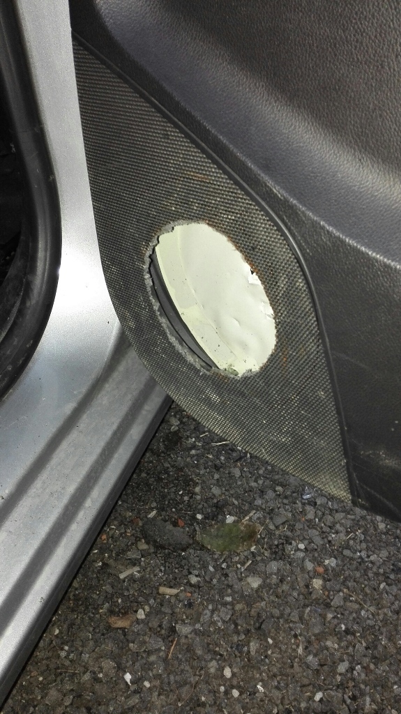

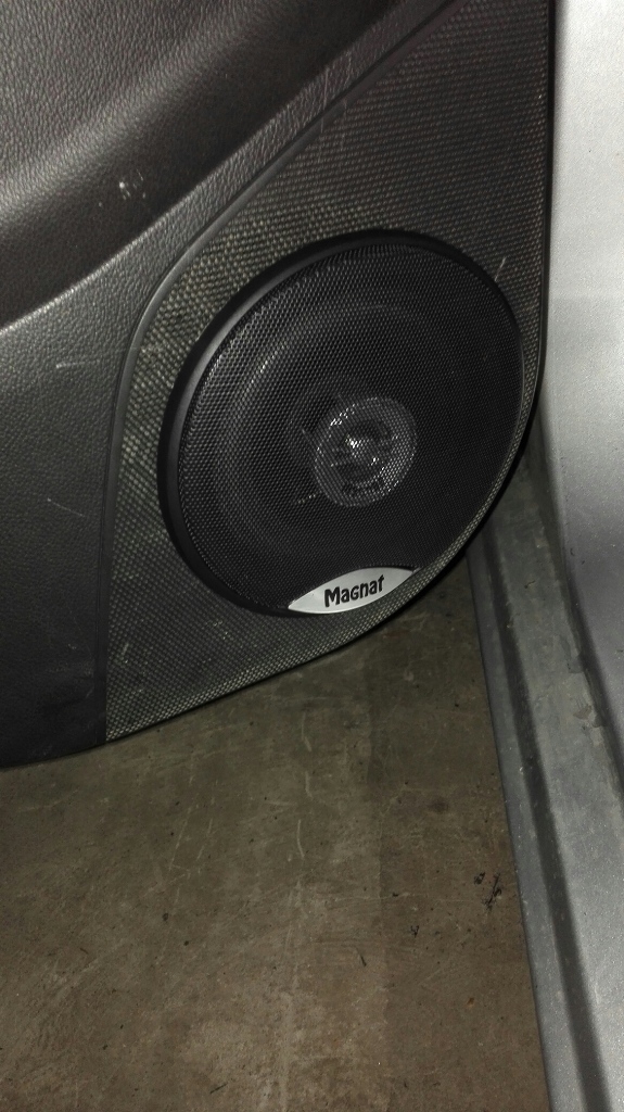

Schválne som to dal takto. Naskrutkoval som to na tapacír /vyrezal som dieru/, lebo keď som to dal zvnútra,tak to nebolo počuť. Rezonovali dvere,tapacír a zvuk nikde. Teraz ten zvuk je otvorený. Ak sedíš vpredu, tak zvuk neregistruješ. Je to pre osádku vzadu. Cez rádio nevieš regulovať prednú a zadnú hlasitosť. Iba všetko spolu. Toto je len taký "tuzing" ,lebo keby sme chceli spraviť zvuk, tak musí ísť von rádio. Potom kvalitné repráky,nejaký sub,vytlmenie dverí a pod. Toto je riešenie ako keď som mal 19 r a montoval som si repráky do Favorita. Keď to chceš spraviť poriadne,tak cez 1000 eur. Len rádio cca.400.-EUR /DIN 2/.
Toto ma stálo 15.-EUR aj s izolačnou páskou
a asi hodinu času. A to som robil podľa videa a elektronike nerozumiem.

Neviem,že ako to je vpredu,ale vzadu je medzi tapacírom a plechom,kde je miesto na repro,asi 10 cm miesta. Tým sa ten zvuk šíri do všetkých strán a von,cez tie malé dierky ide minimum. Všetko pohltí priestor dverí. Možno to horšie takto vyzerá,ale sú aj decentnejšie kryty. Celé Aveo je také dizajnové,tak preto som vybral tieto
Len Ti chcem ušetriť robotu,aby si nemusel dávať zbytočne dolu tapacír
Niečím len sprav dieru do miesta otvoru a potom už len vyrež kruh. Nedostatky zamaskuje repro
Keď Ti nepomôže video,tak napíš. Opíšem Ti postup.

Včera som stihol keď som prišiel z roboty akurát vyrezať dieru, potom už bola taká tma a nakoľko v garáži nemám elektrinu tak som videl prd.

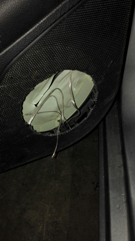

Ešte jedna otázka, tú bielu fóliu si vyrezal , alebo si dal cez len kábel?
Aveo 1,2 sedan LT, 63kw, r.v 2012, strieborná metalíza - aktual
Fiat Palio Weekend r.v 99 - excars
Re: Zadné reproduktory Aveo T300 - má prípravu!
Keď som naťahoval kábel,tak som musel cez to strčiť ruku
a tak blana padla v boji
Kábel prestrč pomocou nejakého drôtu-ide to ľahko.

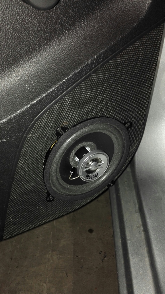

Konečne som sa k tomu dostal, hrá to celkom fajn ,ale neviem či som to dobre napojil. V tom stredovom stĺpiku v koncovke bol jeden zelený a druhý čierno zelený kábel. Keď som to napojil hocijako tak to hralo rovnako.

Preto,lebo pri tomto výkone je to zanedbatelné.
Je to ok

Pedro77 dobře odvedená práce
A nebylo by lepší to přidělat do plechu,než do plastu?

tiež by som to skor upevnil na niečo "pevné" ako len na tapacír, už len kvoli tým vibraciam ktoré to určite bude mať...ale inak pekná praca

Toto je len lacné,koncové riešenie,lebo Aveo má slabé rádio a výkonné repráky nevie využiť. Bolo by treba vymeniť rádio,vyplniť dvere a pod. Medzi miestom na repro v plechu a plast.tapacírom je priestor. Repro umiestnené v plechu,by muselo mať ešte nejaký medzi-kus /napr.valec/,ktorý by viedol zvuk von a priamo. Bez toho sa ten zvuk stratí,resp.veľa unikne do priestoru dverí. Pri tomto lacnom a jednoduchom riešení,je toto jediná cesta. Plast je mäkký a tým pohlcuje vibrácie,ktoré sú vzhľadom na výkon slabé. Možno o rok, pritiahnem samorezky
Lakťová opierka je na štyroch samorezkách už 5 r. a žiaden problém a tá je určite viac namáhaná.
