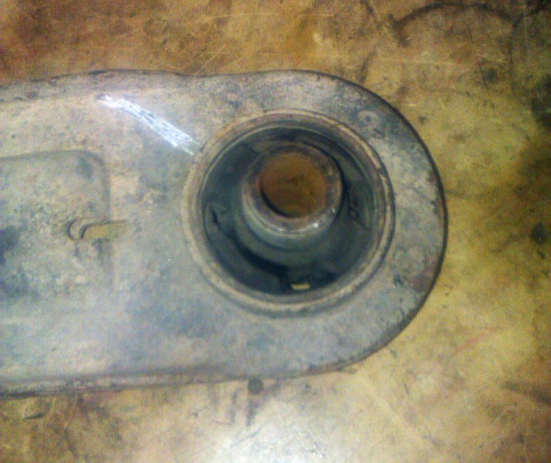

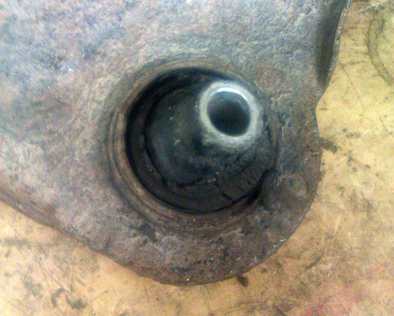

Hlavně aby ti vydržely delší dobu než mě. Včera jsem měnil levé o kterém jsem tušil, že je úplně špatné. Přesněji, špatné byly jen silentbloky, rameno sežrané od rezu nebylo. A když už bylo auto na zvedáku, koukli jsme i na pravé a je na tom téměř stejně. Na autě byly 5 let a najeto cca 26 000km.
A to měly být originály. :cry: Zdá se, že je to úplně jedno, jestli použijem originál nebo nějakou druhovýrobu.
Fotky mluví za vše.
