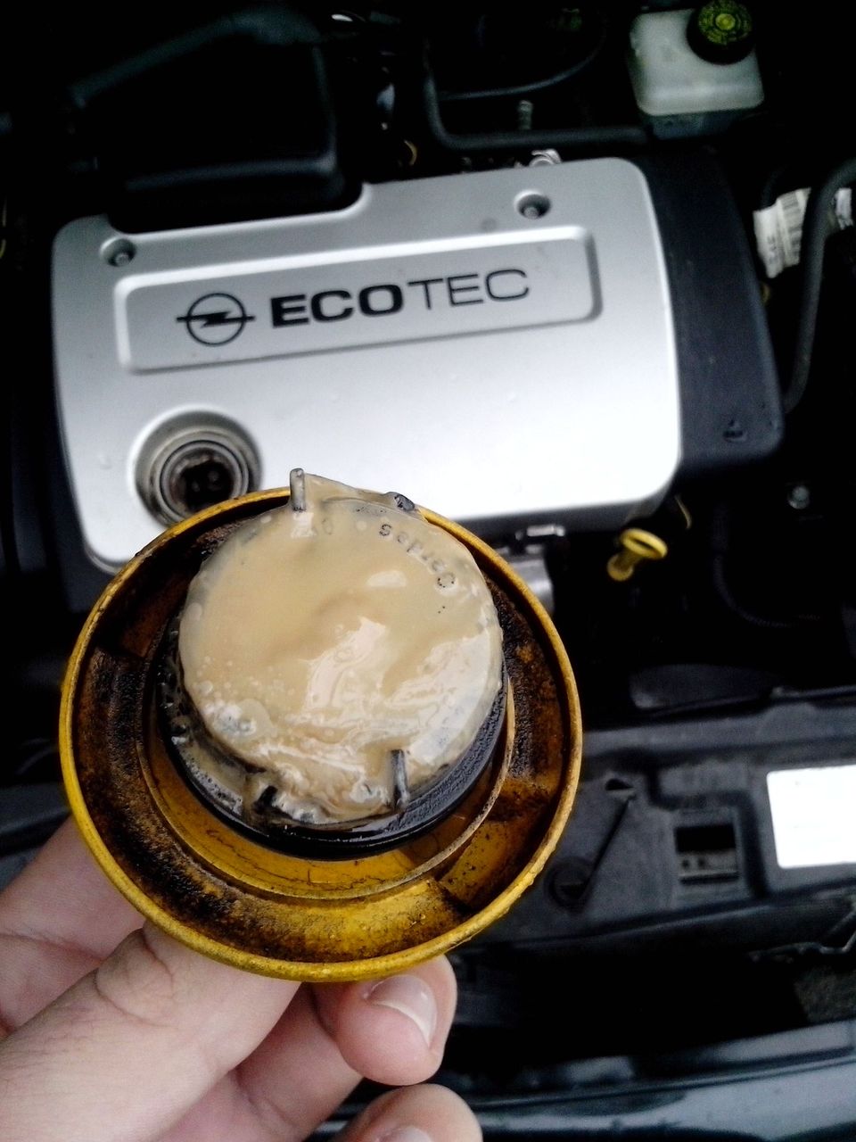

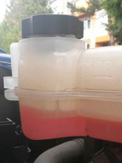

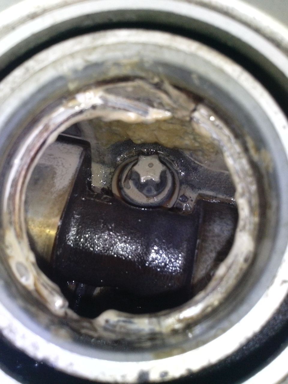

No jestli máš nádobku prázdnou a pod víčkem oleje takový šlem tak to může být i těsnění pod hlavou. Nepravděpodobné u zánovního auta ale může.. Já teď akorát opravuju opel astra přítelkyni s prasklým těsněním. Oprava vyjde na ranec peněz v servisu. Pokud máš záruku tak asi pohoda. Jestli máš pod víčkem to co na fotkách tak hodně štěstí, aby to bylo jen z krátkých tras

Pokud nemáš únik přes spoj tak počítej s tím že máš prasklé těsnění pod hlavou a to je ta druhá nejlepší varianta. (nejhorší je prasklá hlava) Pokud máš auto ještě v záruce nebo prodloužené záruce tak budeš platit jen náplně. Celková oprava výměny těsnění pod hlavou v Chevrolet servisu nějakých +- 14 000,-. Přesně to samé jsem měl i já. Prasklo po 50 měsících provozu a 65 000 km. Pro mé štěstí v prodloužení záruce.

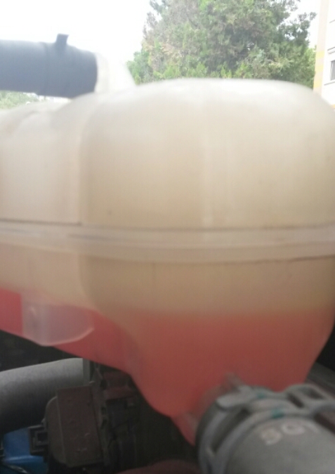

Ono je pravda, že jezdím kratke trasy, ale přesně nádobka byla prázdná a pod víčkem takový šlem. Asi před týdnem jsem ji dolil na max, mezitím jsem ujel asi 80 km a dnes jsem se díval a je tam pořád stejně. Žádné fleky po úniku jsem nenašel. Jo a já tam mám od začátku modrou ne červenou. Zítra jdu na třetí servisku tak uvidím co mi řeknou.

Pro ty co se jim ztrácí chladící kapalina a nenašli kama uniká. A pro ty co neví jak poznat nemrznoucí směs v oleji. Ale na víčku oleje je šlem nebo kapičky kapaliny tak nejednodužší a nejlacinší je namočit prst a olíznout.
POZOR NEPOLYKAT
. Pokud je to sladké tak máte problém. Pokud je to jen chuť po oleji tak je to jen zkondenzovaná voda a to je OK. Zkondenzovaná voda je v motoru skoro vždy při krátkých jízdách.

Laco71 – taky se mně ztrácela chlad. kapalina cca.0,5 l za 14 dnů. Žádná katastrofa to nebyla. Při nájezdu kolem 500 km. Ale otázka je jinde. Má se ta kapalina ztrácet nebo ne. Předpokládám že ne. Tak kam asi šla? (do hospody na kafé asi nééééééé) V zimě se z každého výfuku paří takže poznáš tak kulové. Pokud napíšeš že se nepaří tak asi jezdíš po silnici sám. Již od nějakých 8°c je vidět jak se paří z výfuku. Po jednoduchém testu ( jak jsem uvedl) tak hurá do servisu a ejhle prasklé těsnění pod hlavou. Protože jsem nikde nenašel únik. Chladící kapalina buď jde do prdele netěsností ve spojích hadic, - nebo do oleje, - nebo do válce, - nebo je prorezivělá mrazová zátka, - ale to je vždy na rozebrání motoru, ale může být i špatná tlaková zátka – ale tam to zase bude zabarvené od barviva co je v kapalině. Pokud jsem něco napsal špatně tak mne oprav.

Ja mám tiež 1.2 63kW a tiež tam bola vždy ružová a mám aj ten istý problém,ako Pejee....pod ryskou už dva roky a zatiaľ to tam drží.
Podľa mňa,je zle umiestnená ryska na nádrži.
Tiež ma to vyĺakalo,aj som tu niekde o tom písal,ale stav sa nemení. Leto,zima.... a to nejazdím krátke trasy.
Ale úplny únik bude problém,tak zmeň servis,lebo zničíš motor.

Teraz to mám takto
Nikde tam nevidím MIN. len MAX
