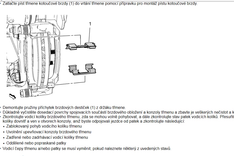

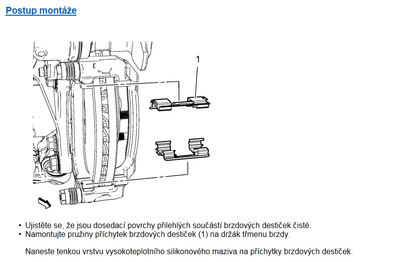

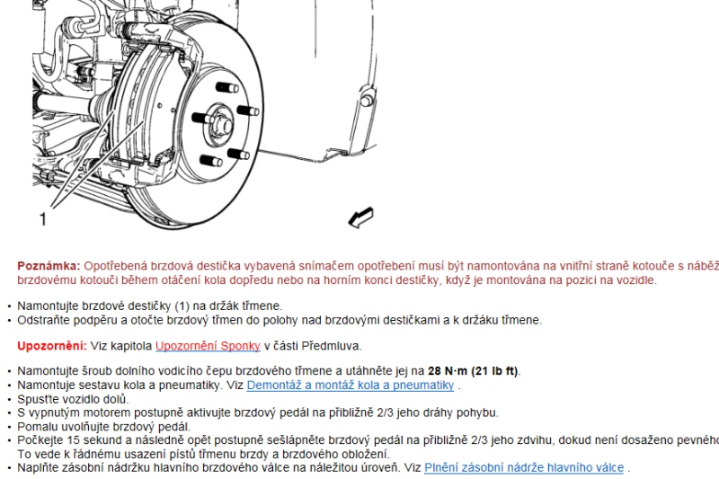

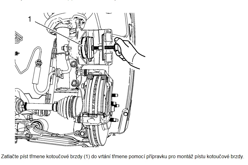

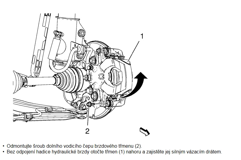

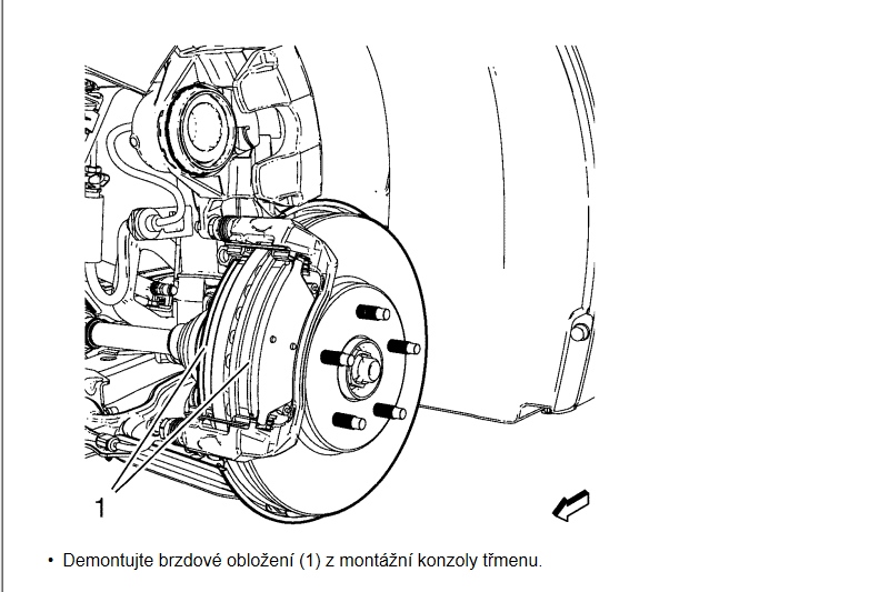

hoza
Příspěvky: 733
Re: piskajuce brzdy
Příspěvek od hoza »
Snad ti to pomůže
hoza
Příspěvky: 733
Re: piskajuce brzdy
Příspěvek od hoza »
A další
