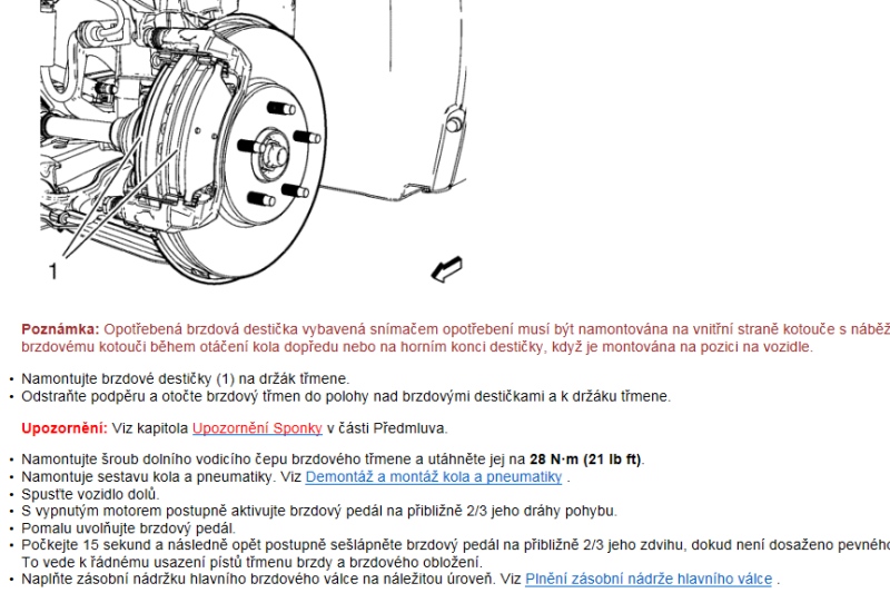

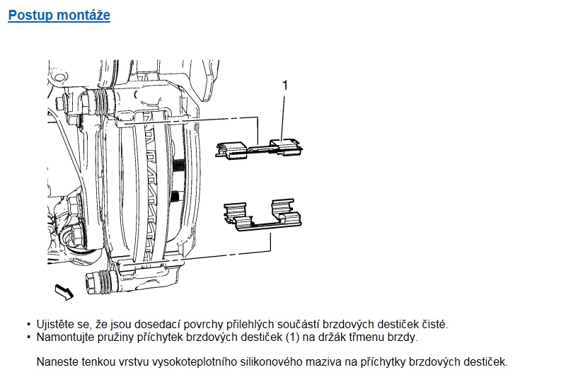

Ahoj, v neděli chci měnit na Chevrolet Cruze přední brzdové destičky. Nemáte někde návod co a kde povolit? Zkušenější co je už měnili? díky!!!
Re: piskajuce brzdy
Co a kde povolit ?
Asi uvolnit ty pokroucené plešky a pokusit se tu deštičku nějak vytáhnout
anebo odmontovat třmeny i s voditkama vybrat deštičky nasadit nové a opět smontovat...
přesně nevím,ještě jsem to nedělal, až to budu mít zmáknuté,dám hlášení a přesny popis.

No už vím co a jak, tahle rada mě přijde jak odpověď u mě ve tříděLaco71 píše:Co a kde povolit ?
