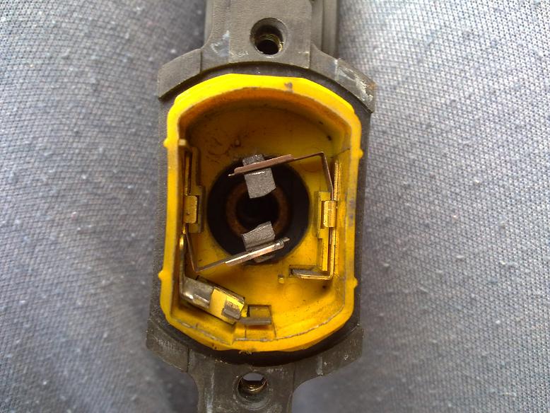

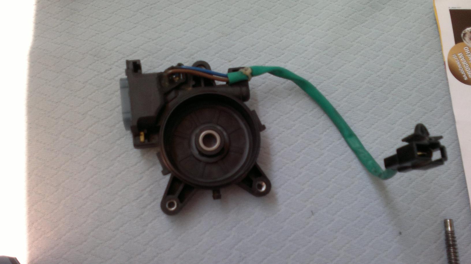

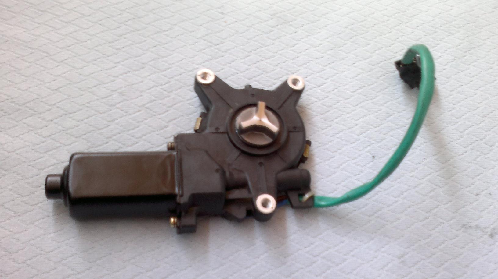

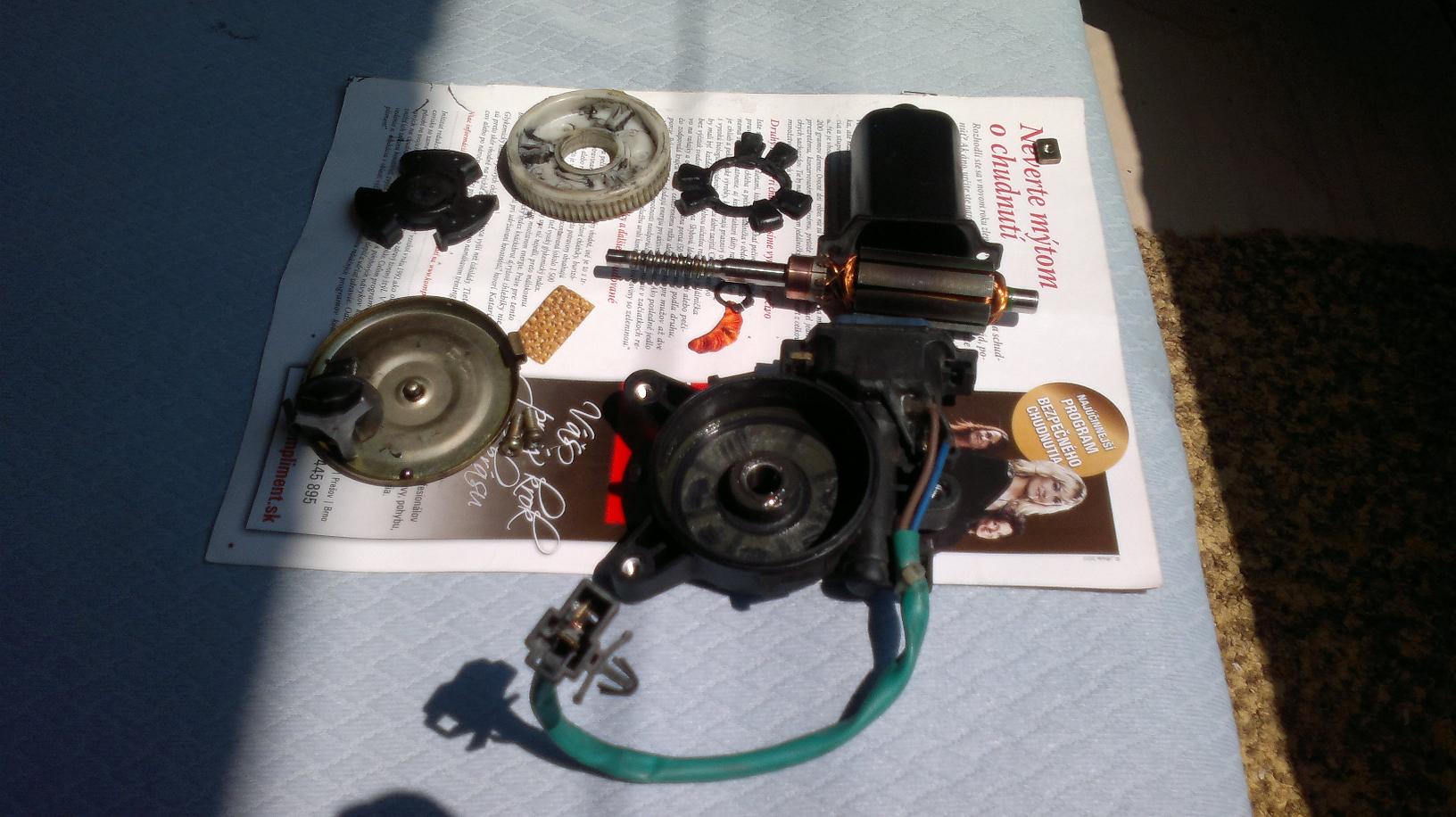

Trocha som sa pohral s mechanizmom el. okien a vysledok bol uzasny , okno na spolujazdcovej strane opet funguje normalne , nakolko to stahovanie a vytahovanie uz bola riadna bieda, v dazdi sa nedalo okno vobec vytiahnut , aj dole islo horko tazko . Rozobral som cely mechanizmus , dokonca aj motorcek , bol v dost biednom stave, uplne cierne vnutro a dost ojazdene uhlikove kefky , ozubene plastove koleso bolo tiez brzdene asi povodnou vazelinou ktora bola husta ako plastelina. Vsetko precistene v benzine , premazane , poskladane ,komplet ocisteny mechanizmus s navynutym lankom, poutierane vedenie okna vo dverach . Motorcek stiahne okno bleskovo , dokonca ma aj lepsi zvuk . Dal som sa aj na druhy vodicov motorcek , ale po rozobrati sok , uhlikove kefky totalne osuchane az na pliesok v ktorom su ulozene . Bohuzial menit sa nedaju nakolko je to celok , na predajni mi vraveli samotny motorcek 50 az 80 eur , komplet cely mechanizmus aj s lankom 130 eur . Takze mi ostalo iba poradit si sam . Kedze kefky su ulozene v pliesku a zaistene zubkami , tak som ich vybral a vyrobil som nove . Na nervy , este ze som kludas . Momentalne som to bol poobede vyskusat a motorcek pracoval paradne . Kefky su samozrejme kupovane klasicke s drotikmi , ale musel som rezat a brusit . Dost makacka. Ale da sa . Cena opravy 2 eura -kefky + praca . Musim este precistit mechanizmus s lankom , potom sa to zlozi cele a vyskusa . Potom dam vediet a mam aj fotky . Podla mna to pojde paradne . :D

Motorcek ma aj maznicku na premazanie vazelinou , ale odporucam rozobrat a najprv precistit od stareho maziva, ktore za tych 13 rokov vyzeralo ako vyzeralo .Maznicka vyditelna dole na obrazku

Nove vyrobene kefky , potom boli este upravene podla potreby

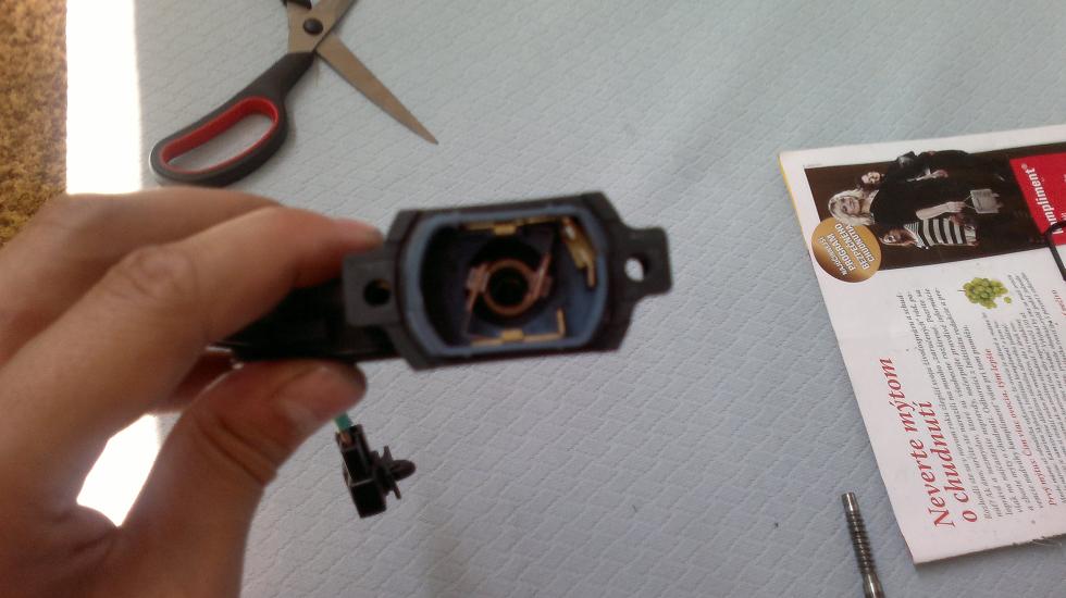

Tak pre teba je ta jednoduchsia verzia - rozobrat iba tu okruhlu cast a precistit , to ide v pohode . Ale bol by som zvedavy ako vyzeraju vase uhlikove kefky . Stare som nezfotil , ale boli odrate uplne az na ten pliesok a preto moj motorcek uz pracovat nechcel . Predtym davno som natrel vazelinou iba ten lankovy mechanizmus, ale po case som videl ze sa tam iba zbytocne nalepil prach a spina, tak som to umyl benzinom a suche to slo v pohode aj rukou , je tam take plastove koliesko , tak to asi staci a mazat netreba . Vodicove dvere este nie su poskladane , az na vikend bude casu .Tu je vidiet kefky spolujazdcovej strany , su este ako tak .
