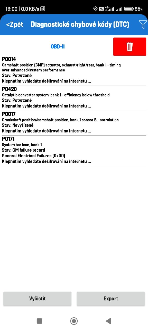

Chevrolet Orlando 1.8 benzín 104kw F18D4
Závada: v dle mě náhodný čas za studena i za tepla úplně ztratí výkon a otáčky na volnoběh kolísají. Při větší zátěži jako jizda do kopce se děje častěji. Plyn lze během závady normálně přidat a auto ho roztoči ale jakmile pouštím spojku výkon prostě není. Během restartu motoru (chcípnu a hned nastartuji) se motor chytí a jede, někdy na 10 vteřin někdy na 10 minut a cokoliv mezi tím i mimo to. Chybové hlášky z OBD viz foto.
Nové díly: obě Lambda sondy, katalyzátor, separátor oleje i s celým víkem a hadičkou ,svíčky. Vyměněné sání vzadu na motoru protože dříve bylo navrtané od LPG.
Prosím poraďte už jsem v koncích. :|
