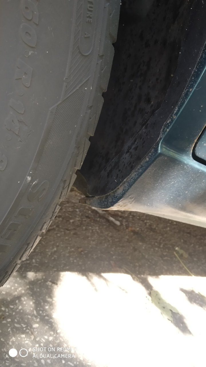

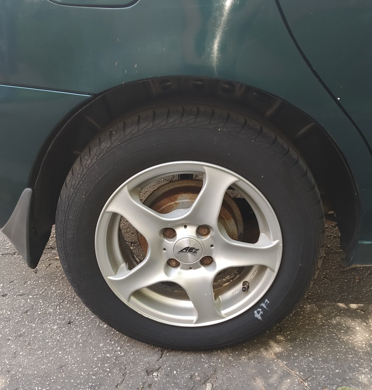

mal som toto konkrétne na lanose. mal som to aj na nexiu ale nikdy som to tam nenasadil. nedožila sa toho. daroval som ich Karolovi W.
Zakrýva to celé vnútro podblatníku až tak, že čiastočne prekryje aj prah v bode kde prechádza plecharina z prahu na falc a podbeh, čiže to pekne chráni celé vnútro vrátane lemu a prahu.
Inak to tam stačí len nasadiť, je to málinko roztiahnuté takže to tam drží aj bez uchytenia šrobikmi (môžeš použiť plastovú obojstrannú pásku pre prilepenie o lem aby sa tam nedostávala voda ale nie je to nutné.
Plastové prahy neexistujú, väčšinou sa prerábali z iných áut v rámci tuningu.

Jejo super. Ta druha fotka mi dosť pomohla. Dúfam že aj na Espere to bude rovnako. Objednám to a uvidím.
