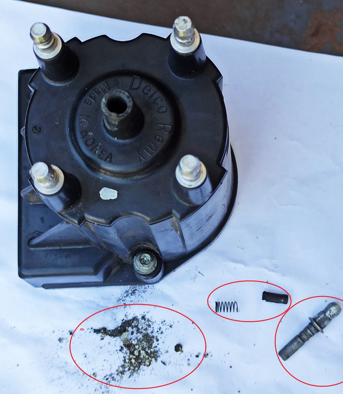

Tak doufám, že problém jsem vyřešil-
1) ten kontaktni středový pin cívka/rozdělovač (obr.1), jsem uz očistil dříve, ale jelikož stále byly problemy se startem, a cely rozvaděč z časových důvodu neudělal, to byla následující akce.
2)rozdělal rozdělovač (obr.) pin byl zase zaoxidovany asi po 15 startech - mezi pinem a uhlíkem s zbytku rozpadlé pružinky byl zaoxidovaný už kámen (viz. červeny kruh), podle mne HLAVNÍ startovací problém , přidal jsem druhou pružinku z propisky, jelikož pin již nepružil uhlík, celkově už je to tam "vychestlané" ta zastavba, co drži pružinku, uhlík (do budoucna výměna). Nechápu jak ten uhlík se muže udržet na ty pružince, uchytil jsem ji, do ni přidal pružinku z propisky, aby byl 100% pružný kontakt a složil zpět (v dobré víře, že uhlíh zůstane v poloze), jak jsem našel.

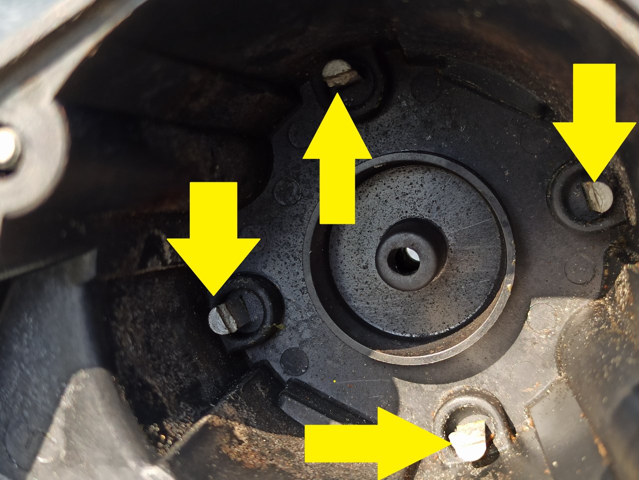

3) očistil naoxidovaný kámen (slušné nánosy po letech) na kontaktech pro svíčky, také na rotoru rozvaděče kontaktní plech.
Zatím 3x startovalo jak italský hřebec, ještě 10-15 startů a začnu věřit, že problem byl pouze v rozdělovači a dalších 180e jsem zbytečně věnoval servisu (palivove čerpadlo, čidlo senzoru motoru, svíčky, ...), který ani nepřišel na daný problém. Netvrdím, že dané věci nezhodnotili o 50% cenu auta, ale víte, jak to myslím.
kažkopádně děkuji LordMMX a dalším, co přizpíváte do diskuze, člověk si pročte podobné problémy a snaží se jít podle návodu. Nevím, zda by diagnostlika určila tento problém, ale jaksi nebyla k dispozici v okolí. Dikec a hodně projetych km.
