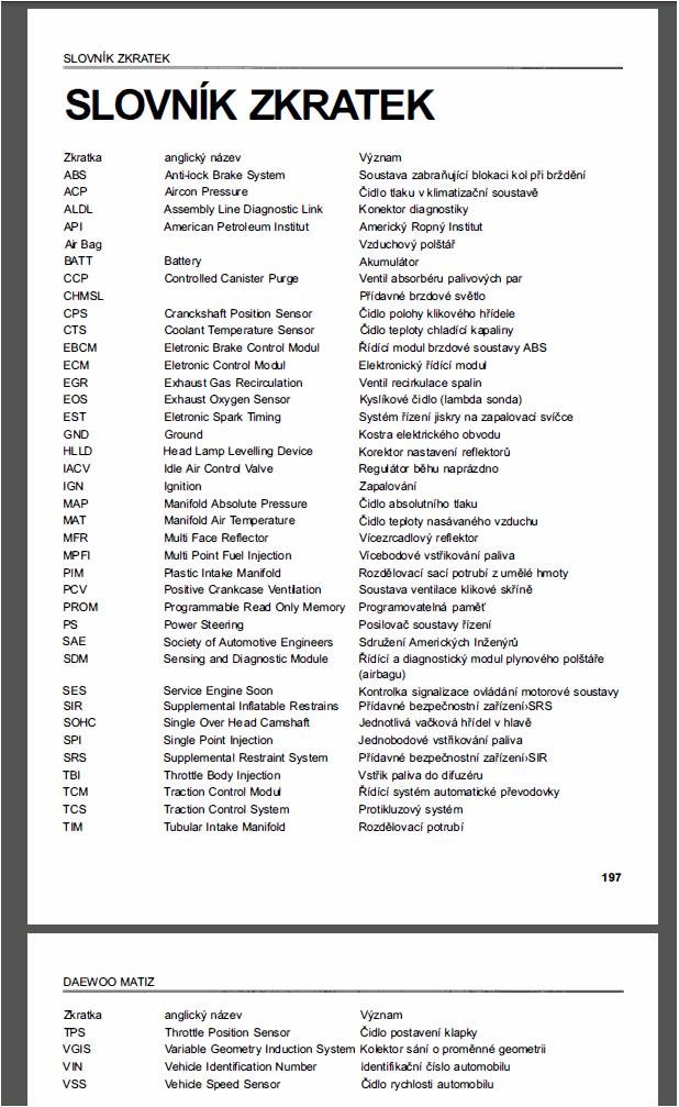

Edit...kódy jsem vyblikal...1500..vím..zobrazí sae vždy a týka se klimy...a pak 0110...MAT nízký a vysoký signál...MAT je co?
Re: Chytá jen jeden válec
Moc dík...teď ještě zjistit,kde je a modlit se,aby to bylo ono...furt mě straší,že to 10 minut běželo a potom zas nic. Přesto dekuji

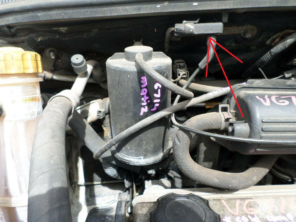

MAT (MAP) Senzor by mal byť takto umiestnený.
Odpoj kábel z neho , auto by malo padnúť do núdzového režimu a ísť z továrenských údajov - ak sa nič nezmení, nie je to ním.

mat je senzor teploty sani. nema na nic vliv.

ako zistim ci je v poriadku? lebo diagnostika mi dava chybu MAT (namontovany na vzduchovom filtri)
kupil som aj druhy ale nechcem ho menit skor ako sa potvrdi ze je naozaj zly
