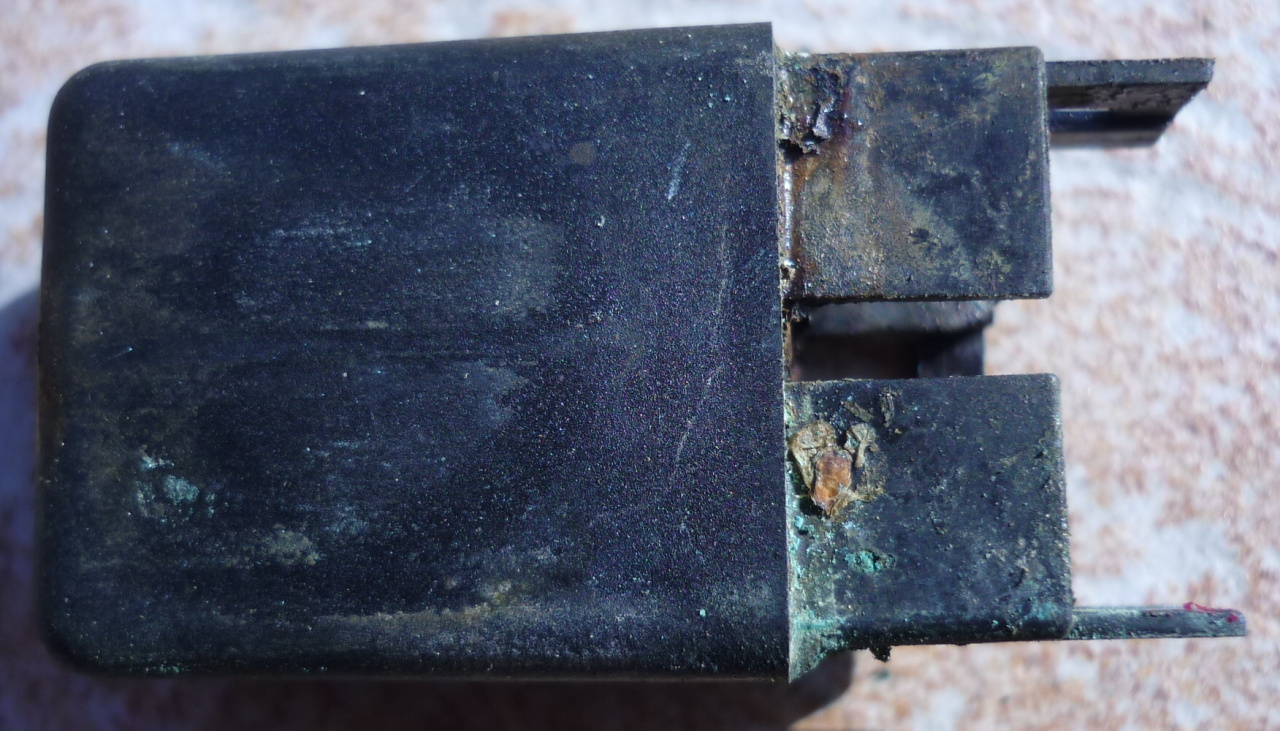

Na saharu za chladičem ja napojený relátko. Na relátku je gumový držák, který je nasunutý na plech na karoserii.
Relátko je obdélníkový, má čtyři konektory. Já jsem měl jeden kontakt upadlý a vnitřek byl vyhřátý.
Kdyby se konektory oddělily tak se nechá použít běžné relátko.

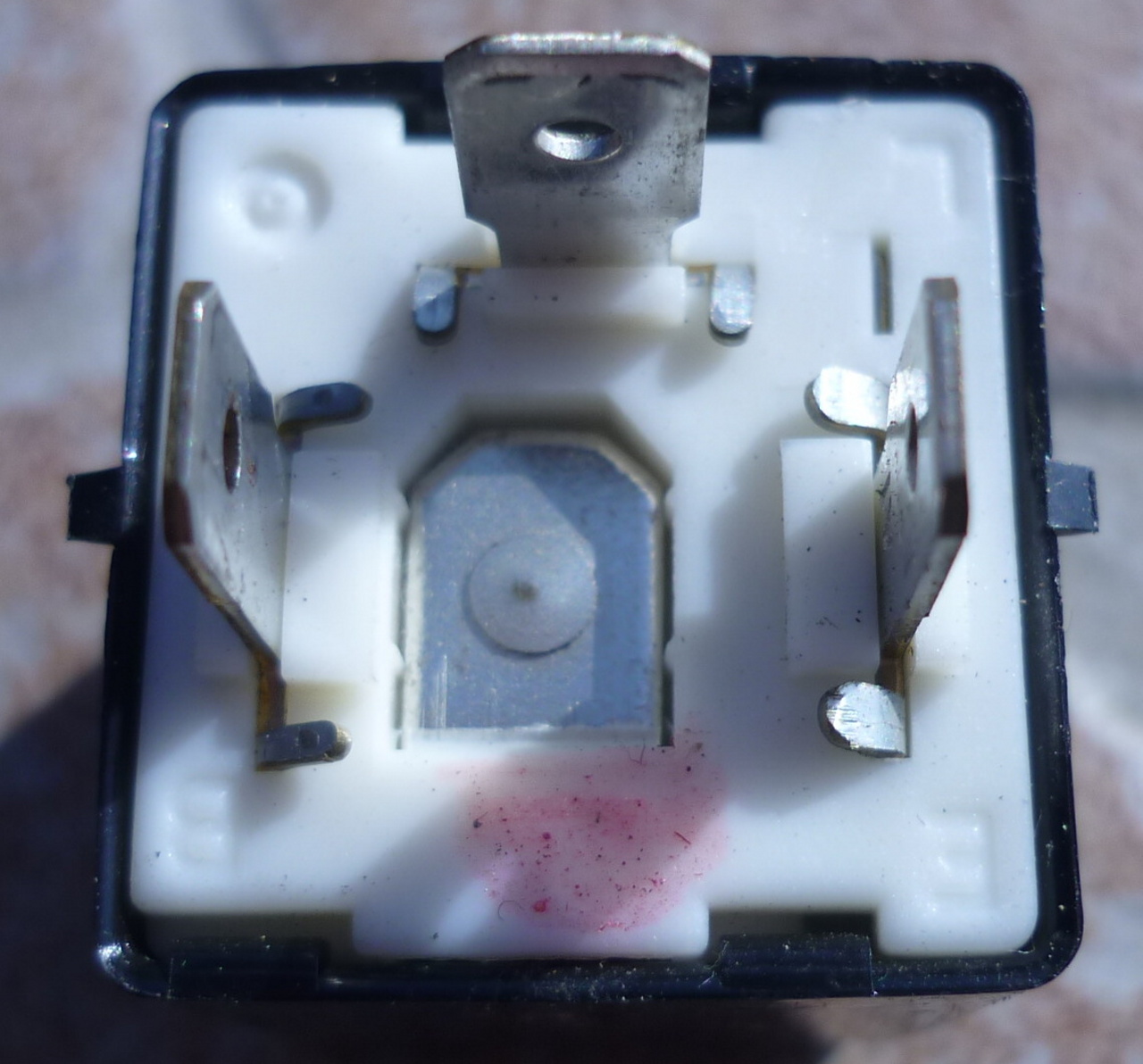

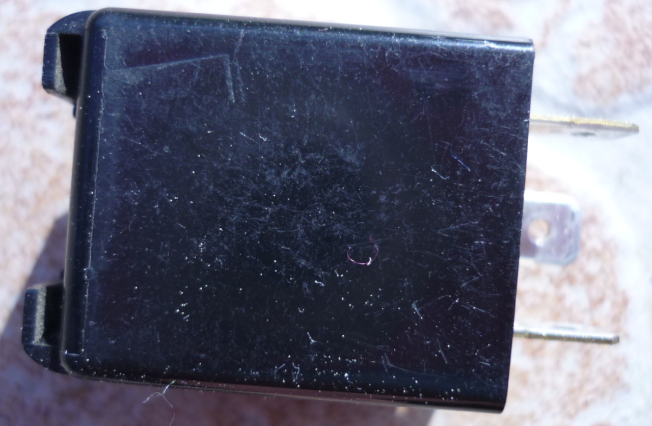

Fotky relátka sahary.
Konektor spínače sahary u termostatu, Musí se zobáček odcvaknout potom jde konektor vysunout.jpg
