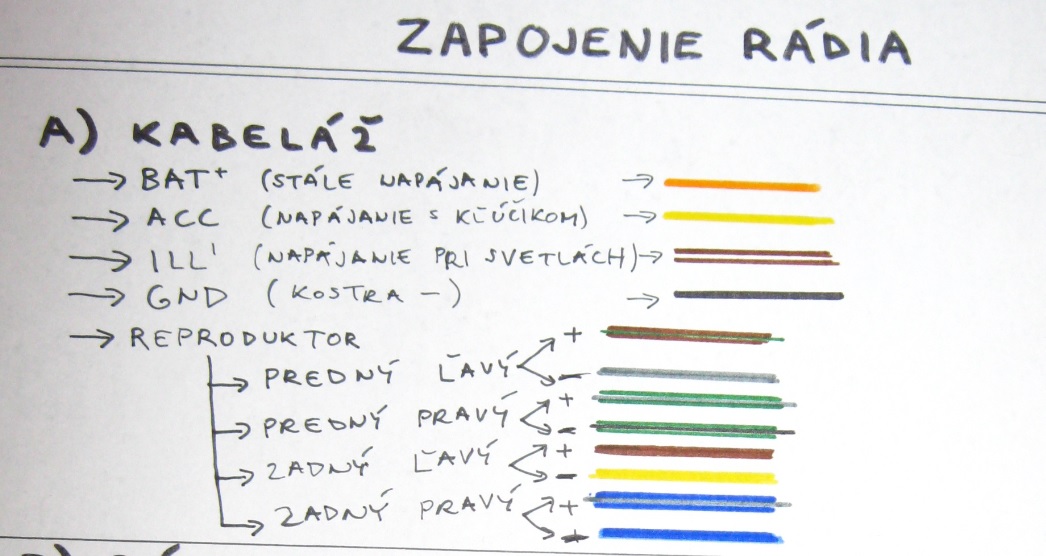

Nekdo s matizem a bez radia ? potreboval bych se podívat na dráty co jsou za radiem a kam vedou, z planku nejsem schopny vyčíst, nebo to mam nejak jinak. Uz nevím jak to opravit, rad bych porovnal s jiným autem, Já matiz 0,8 - 2002 :) dam pulčíka dobré slivovice, když se nekdo oběví v Praze. Dekuji

My sme nemali v aute pôvodne rádio, ale nechápem aké káble myslíte, tie ktoré sú pripravené na zapojenie rádia??? Ak áno, toto by malo byť ono.
