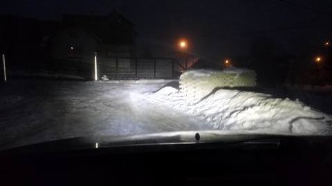

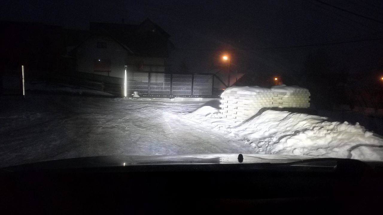

Posudte sami
- 16295215_10208018962887700_1795870836_n.jpg (10.91 KiB) Zobrazeno 11803 x

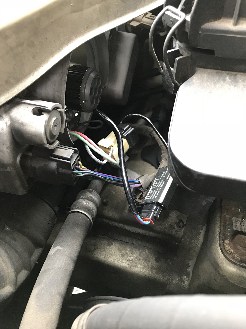

Tak víčko za konektor se nevejde ? Světlo je otevřeny ?
Re: H4 LED
Ano, bohužel...
Nevím jestli se to nemůže nějak zasírat?

jo první fábky mají opravdu jedovatý světla, no a to že v motorovým prostoru máš otevřený světlo je špatný , hodně se špiní jízdou v dešti
Re: H4 LED
Tak to jsem si pěkně nasral, pač u nás celej večír sněží a je pěkná břečka
Po víkendu to nějak vyřeším, ty kabely se mi tam vlezou i s balastem, ten je jak větší flashdisk tak tam půjde nacpat a něčím to překryju, zas chci nechat dýchat ten ventilátor, přece jen...
Kdyby jen staré Fabky, nová generace škodovek se k tomu opět vrací a tak 75% co mě oslňuje je z koncernu...
