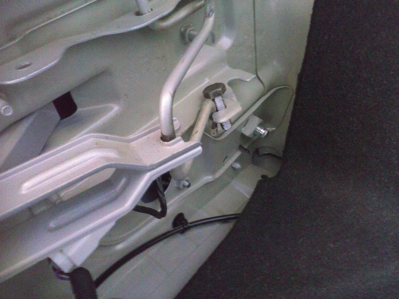

Takže opäť další spôsob ->

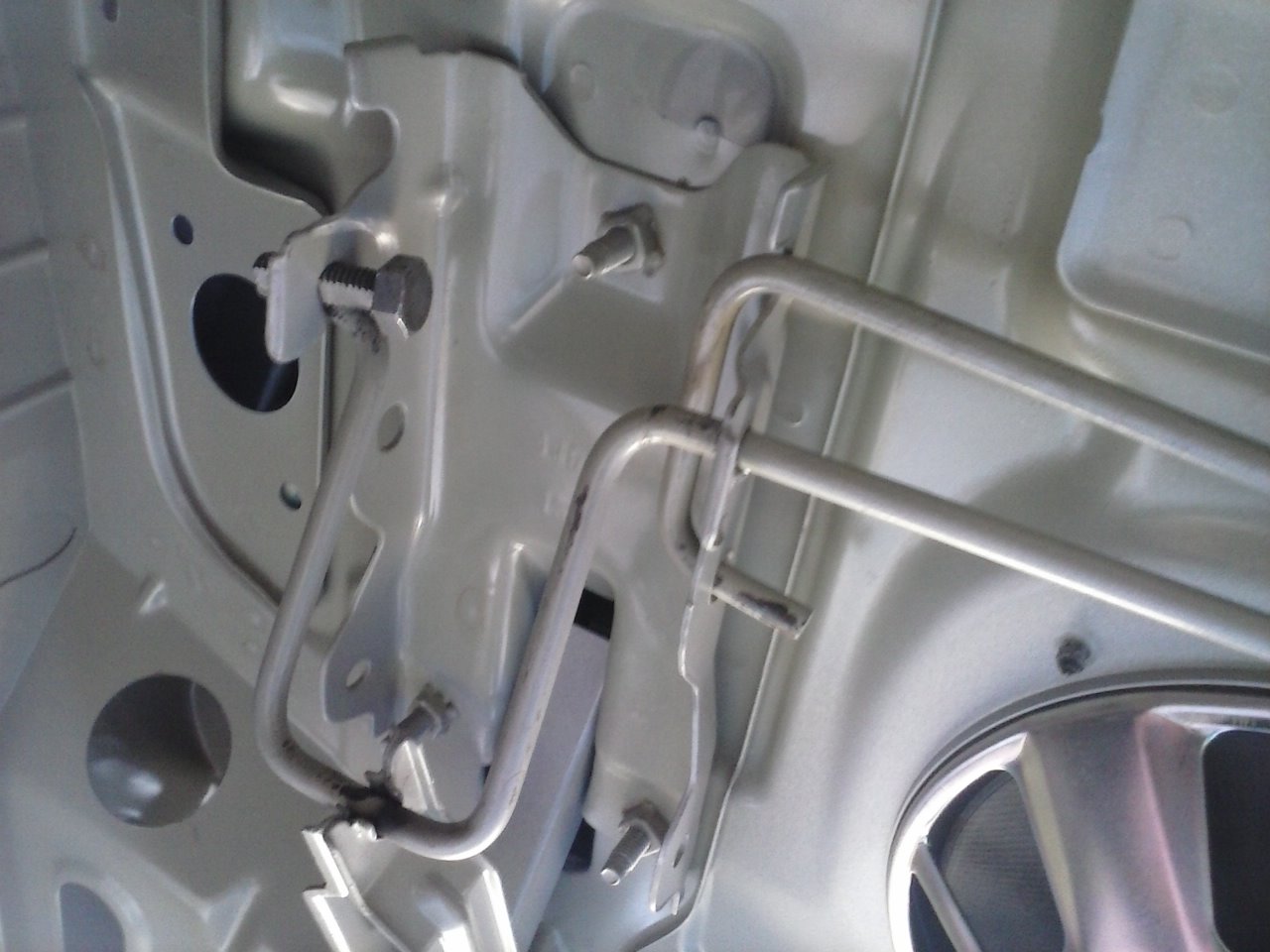

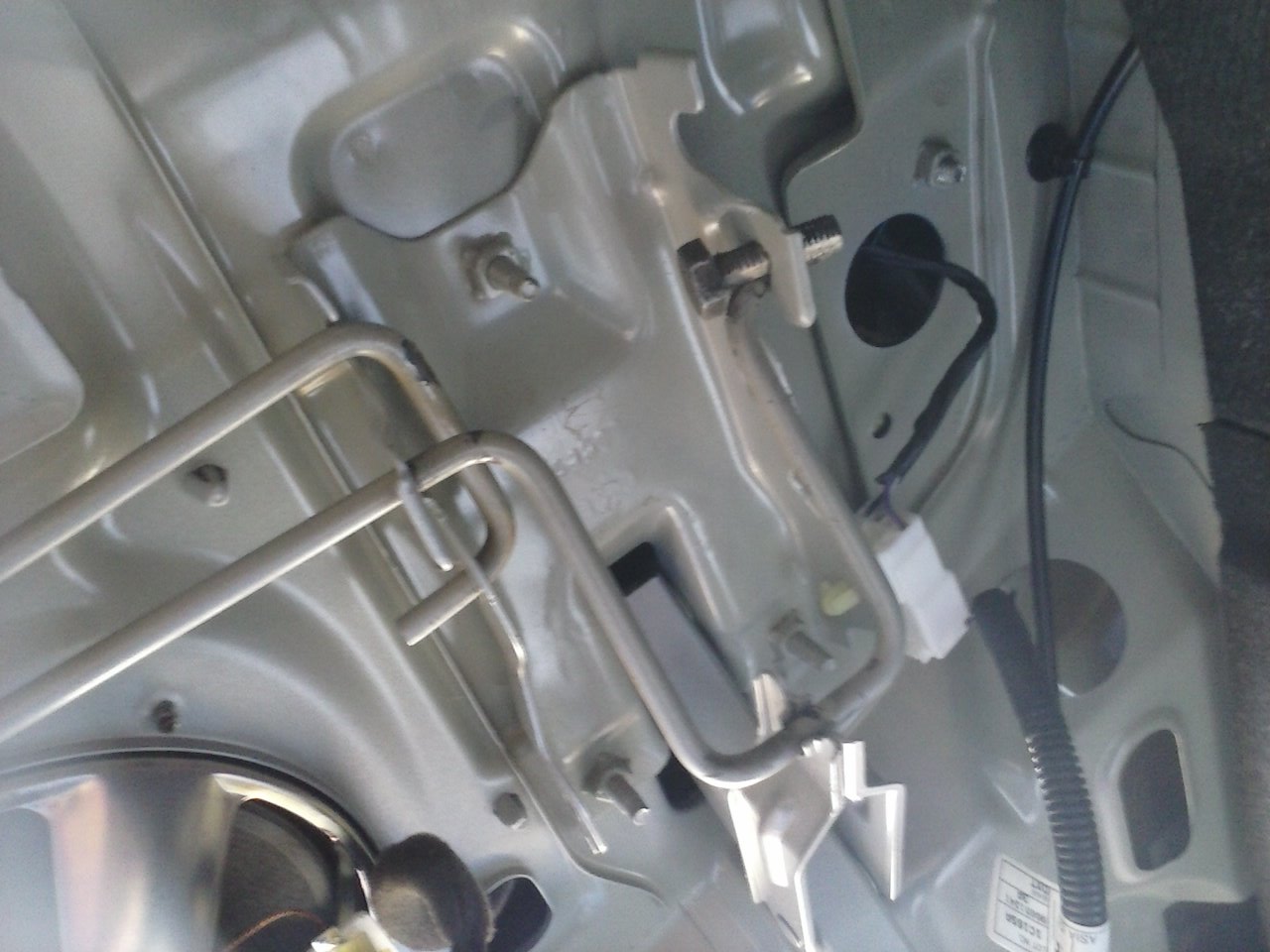

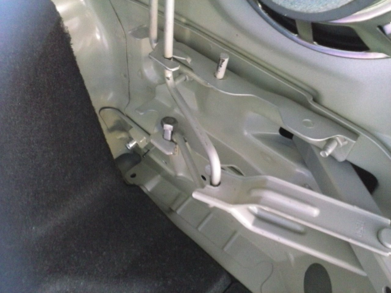

Ešte jedno foto ->

ještě nějaký popis toho co jsi udělal a jak to funguje. Prozatím vidím, že jsi tam přidal nějaký šroubek, ale to je asi tak vše

Re: Veko zadného kufra AVEO sedan .
Podľa toho obrázku to vyzerá, že tou skrutkou o niečo viac to napružil aby to otvorilo kufor.
Na žiguláku bolo niečo ako hrebeň, na ktorom sa tie tyčky čo otvárajú kufor napínali.
Obrázky hovoria za všetko , stačí vložiť medzi torzné tyče a držiaky šrubky a vec je vybavená , netreba žiadne pružiny , žiadne gumy a funguje to rovnako , keď nie ľepšie .

Tak my dneska praskla guma na otvírání kufru, takže jsem chtěl zkusit s tým šroubem, ale nějak se my to nedaří. Když dám větší šroubek a spiluji tak my to po párkrát vyskočí s uchycení to táhlo a když dám trošku menší šroubek tak se my to otevře jen z bídou do půlky. Kde je chyba?
