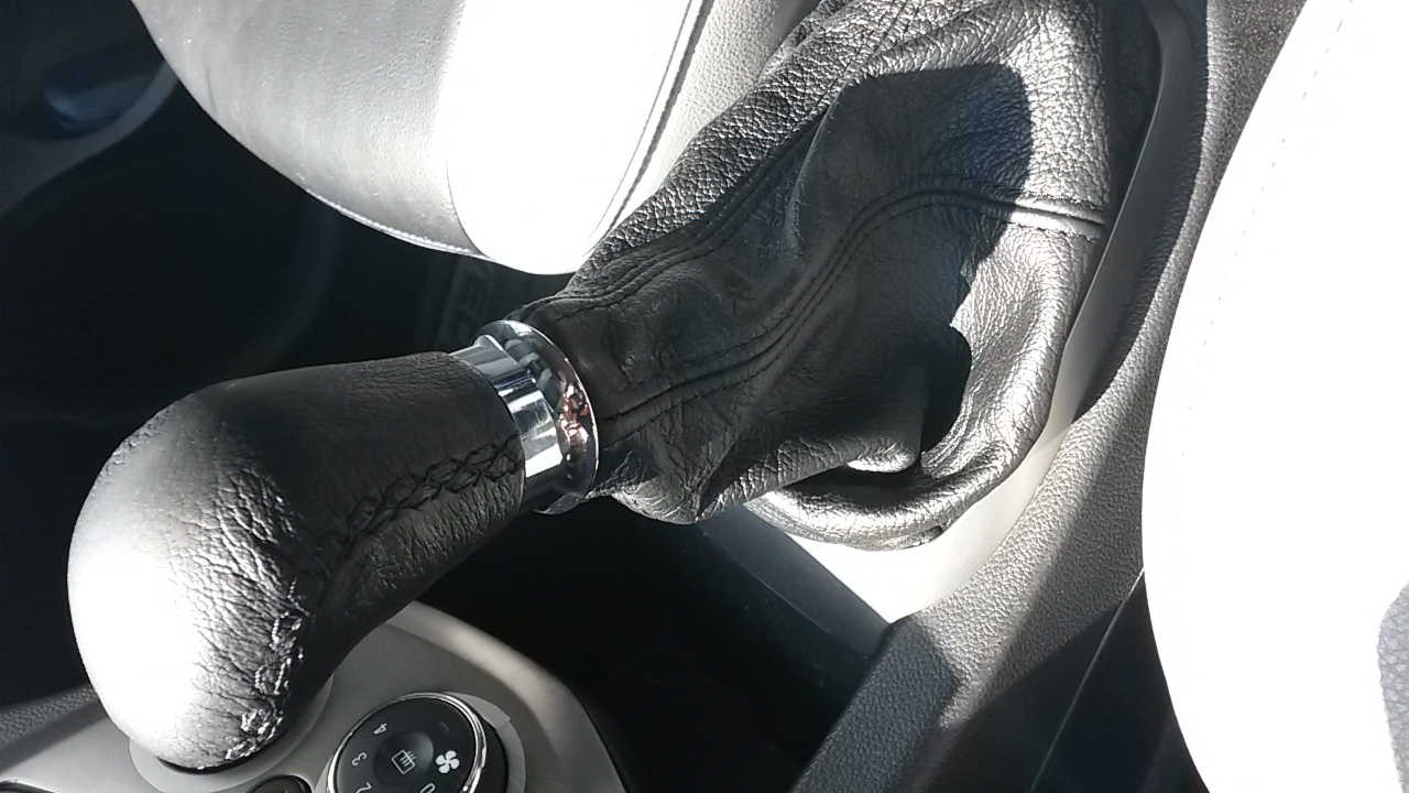

Ja skúsim vymeniť hlavicu na T300. Pridám fotky ako to pôjde ;)

Boeing737 píše:-a teraz pílka ;)
Není to zbytečné? Stačí to nahřát a pak to jde stáhnout,řezat se to nemusí.

Nestačí,lebo to som skúšal. Neviem,či ten mechanizmus spiatočky nekončí v tej kovovej konštrukcii,ktorá je zaliata v tom plaste. Je to dosť tvrdý materiál.
V Carmaxe mi povedali,že ND je ako len celá tyč a stojí 130.-Eur

Boeing737 píše:Nestačí,lebo to som skúšal. Neviem,či ten mechanizmus spiatočky nekončí v tej kovovej konštrukcii,ktorá je zaliata v tom plaste. Je to dosť tvrdý materiál.
Vyndáš tu tyč z auta,položíš to do vařící vody a pak tu hlavici stáhneš.

Návod pre T300:
1. rozrežete gumu hlavice /nie je to nutné/
2. "blickami" uchopíte hlavicu v tej časti,kde sa zo spodu na vrch začína rozširovať.

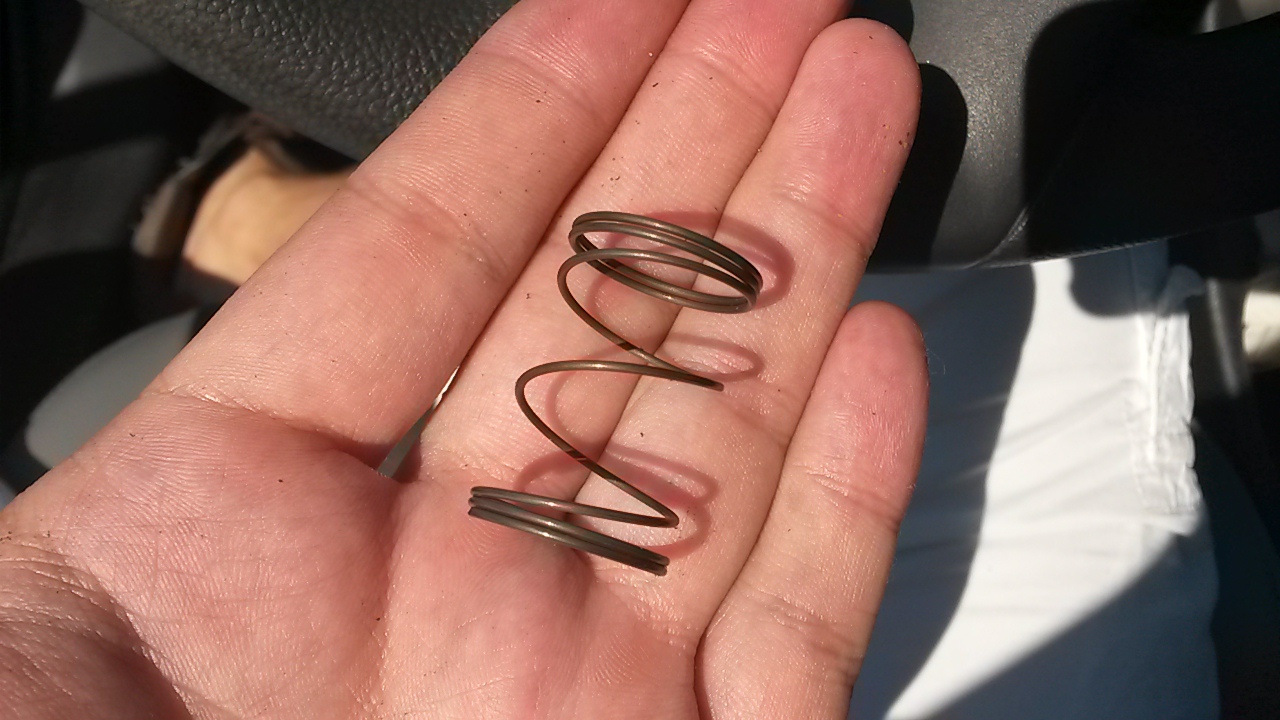

3. v smere hod.ručičiek postupne otáčajte. Pôjde to veľmi ťažko,nepomôže ani nahriatie. Spodnú časť tyčky doporučujem tiež zafixovať,ak nechcete automat ;)
4. v ruke už máte hlavicu a teraz nájdite pružinu,ktorá preletela okolo Vás :) :) :)
5. z tyčky stiahnite plastový mechanizmus /tým už nezaradíte spiatočku,ani 2-ku!/ ak chcete vymeniť aj manžetu. Pôvodnú musíte oddeliť od dekoračného plast.úchytu. Ak manžetu ponecháte,tak stačí nasadiť len novú hlavicu.
Nezabudnite pri kúpe manžety aj hlavice,že máte prstenec na spiatočku.

Prstenec spiatočky som schoval pod manžetu schválne,lebo sa mi to tak viac páči a o.i.ide teraz spiatočka oveľa ľahšie. Stačí len doladiť výšku pruženia medzi hlavicou a manžetou.
