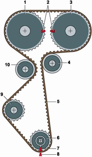

Teraz som našiel obrazok ako ma biť nastavený nastavený ten rozvod. Na obrázku sú na vačkách rysky proti sebe a na klukovke ryska smerom dole. Ale ja mám rysky na vačkách tiež proti sebe ale na klukovke /teda remenici/ ryska smeruje oproti vystupku ktorý je navrchu vpravo. Teraz už fakt nechápem.
Škoda 105 predaná Oltcit 11 r predaný Ford Sierra 2.3d predaná Škoda Favorit 136 l predaný a teraz Daewoo Espero 1.5 glx
jozefkucka
Příspěvky: 20
Registrován: úte kvě 26, 2015 13:18
Re: Rozvodový remeň
Příspěvek od jozefkucka »
potom musi biť ale ryska na remenici inde. či je tam kde ryska na klukovke?
