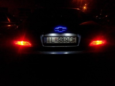

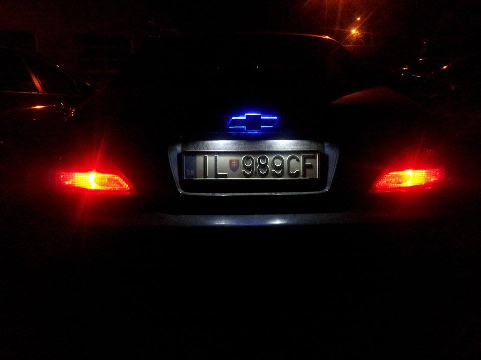

Malý prídavok na Evande. Starý znak už držal trochu slabo :lol:

super :D
