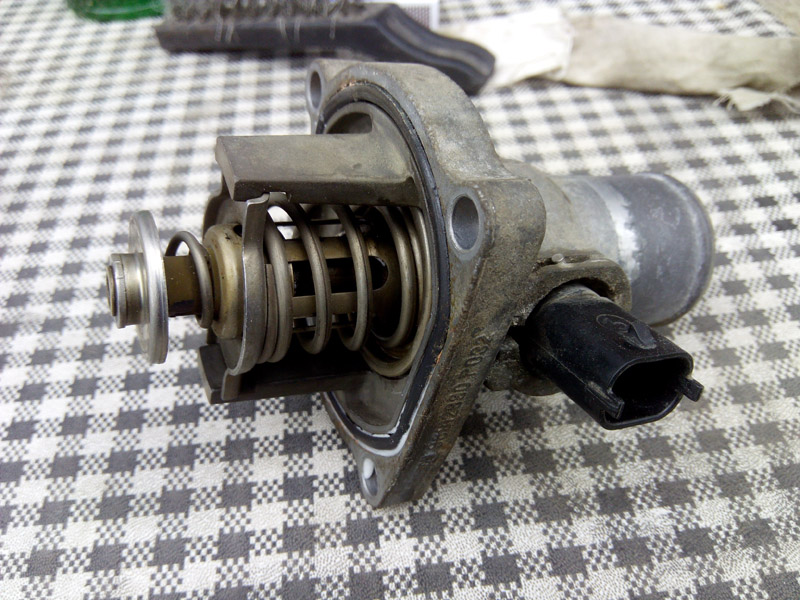

Davam sem jednu moju skusenost ako opravit termostat v aveu 1,4 74 kw ecotec a tym usetrit dost vela penazi.Uz dlhsiu dobu som musel mat zakryty chladic lebo sa mi motor absolutne nezohrieval a po pusteni klimi sa prudko ochladil.

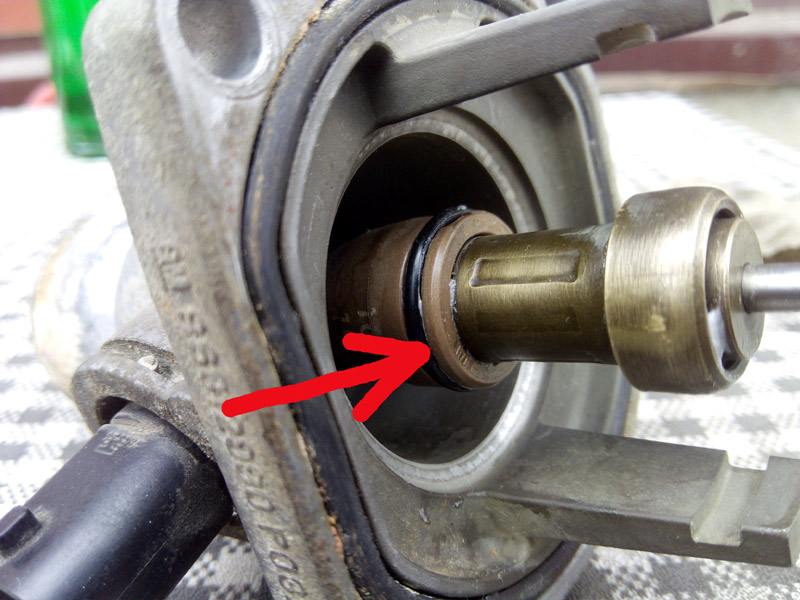

Po zisteni ceny noveho termostatu som od kupy upustil a dnes som sa pustil do jeho rozoberania.Dovod ochladzovania motora bol chybajuce (rozpadnute) tesnenie na krku termostatu vo vnutri pod tou pruzinou.
Takto vypada termostat po jeho rozobrati.Tam kde je ta cervena sipka vobec nebolo tesnenie iba drazka nanho.To tesnenie co je na obrazku som tam uz ja dal.Po zlozeni termostatu funguje paradne,ziadne klesanie teploty.
