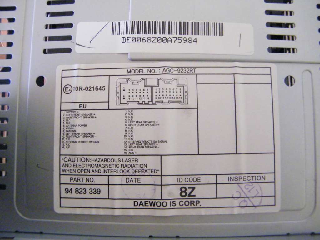

Re: Pokazené ,,originál,, Chevrolet autorádio
Rádia v našich Aveech nekomunikujou z ŘJ auta, takže by neměl být problém.
Já mám rádio s USB, a takhle je zapojený, můžeš si to zkontrolovat s tím svým jestli ti tam půjde.
Jak je to s bespečnostním kódem radia nevím. V příručce se píše že se musí zadávat kdykoliv se i jen odpojí baterie, ale já měl rádio několikrát venku z auta, a nikdy to po mě žádnej kód nechtělo.
