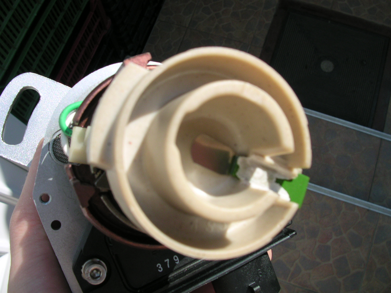

tak to ti s istotou neporadim ...
ked si si neurobil znacku ...
ked sa tie "trojuholniky" prekryvaju, tak palec by mal ukazovat na kontakt na hlave....
takze v tvojom pripade system - pokus/omyl ..

Ci nahodou nemas foto ale skor z boku taho tvoja je z hora .

Diky uz sa tesim na to ako to zlozim... :)
To bude rachot.

Diky moc ale dufam ze to bolo len v tom rozdelovaci.Dnes to vyskusam a napisem ci to ide ako ma.

No chalani zlozil som to,po vymene cievky my to sice uz netrha ale otacky na volnobehu stale kolisaju.Nevie niekto poradit co by to mohlo este byt???

prisava si to niekde..
alebo spinavy krokovy motorek.. (IACV)

Kde by som nasiel ten krokovy motorcek???
Skusim este tesnenie pod karburatorom ci to tade nechyta falosni vzduch.
Diky ti za rady hadam to uz bude v poriadku.
