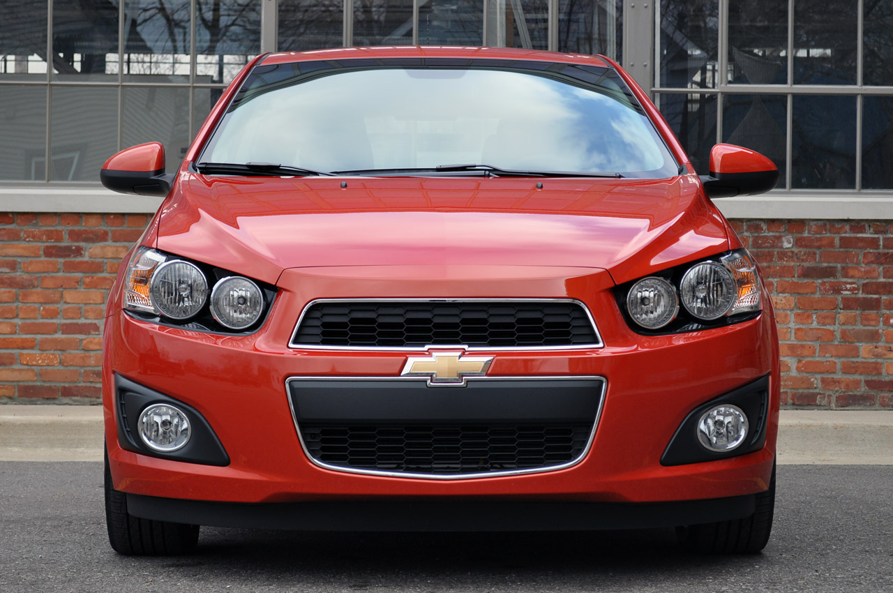

čo ja viem , mhlovky pre mňa osobne zbytočnosť, napr zadnu od kedy máme auto som mal zapnutú asi 4 krát......ale tak ak človek jazdí veľa po tme a hmle tak okej
, ja by som chcel nejaké štýlové hmlovky a do nich osadiť denné LED žiarovky k tomu normláne spínacie rele a využívať to ako denné, aby som nebastili auto nejakými prídavnými LED svetlami ale spraviť to tak aby to nekazilo vzhľad, a aby ma za každým nebuzerovali cajti že to je zlé namontované a pod. takto to bude ako origo z výroby
Re: DOPLNKY A ÚPRAVY

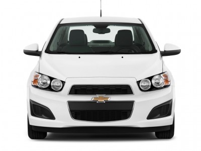

Tiež využijem hmlovky iba možno 4x ročne,ale mne ide o iný význam. Desingovo vyzerá predok lepšie,ako bez hmloviek

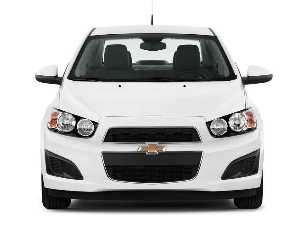

Mňa to zatiaľ bude stáť do 30.-EUR
22.-EUR stoja tie kryty hmloviek a zvyšok plastové sklo, resp.imitácia hmloviek
Bude to vyzerať ako hmlovka,ale žiadnu funkciu do spĺňať zatiaľ nebude. Neskôr uvidím, či mi to zapoja v Chevy a za koľko,alebo si stým poradí lomngi
Radšej nech zarobí on,ako Chevy.
Ale komplet materiál by stál: krytky,káble,prepínač,svetlo /originál/bez práce 140.-EUR cez Carmax,tak na tvoje bude lacnejšie

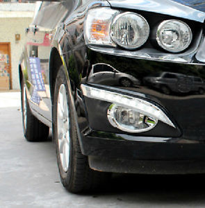

Pekné,ale možno skončím na výzor ako na obrázku nižšie a budú aj LED aj hmlovky...elektrikár sa potešíRudolf Š. píše:![]()

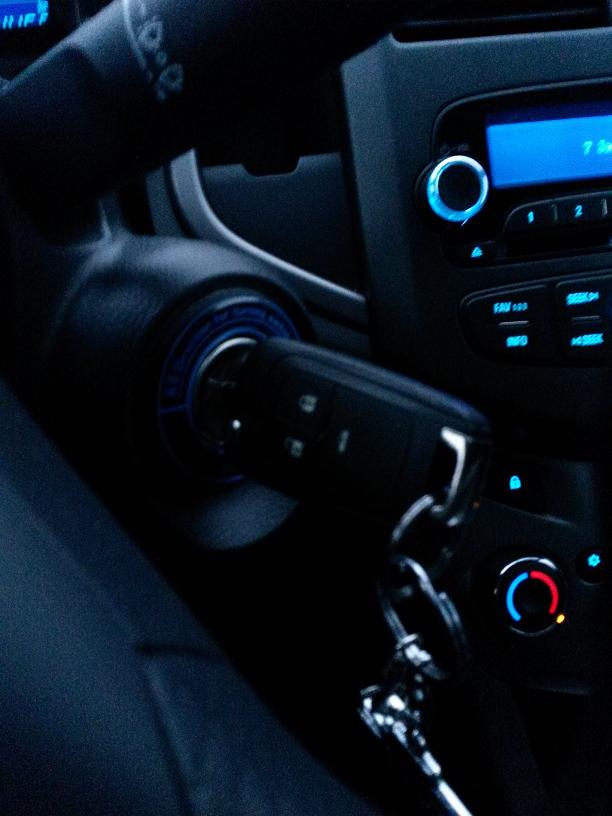

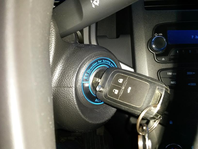

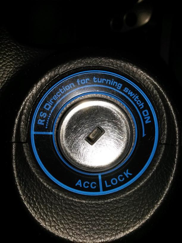

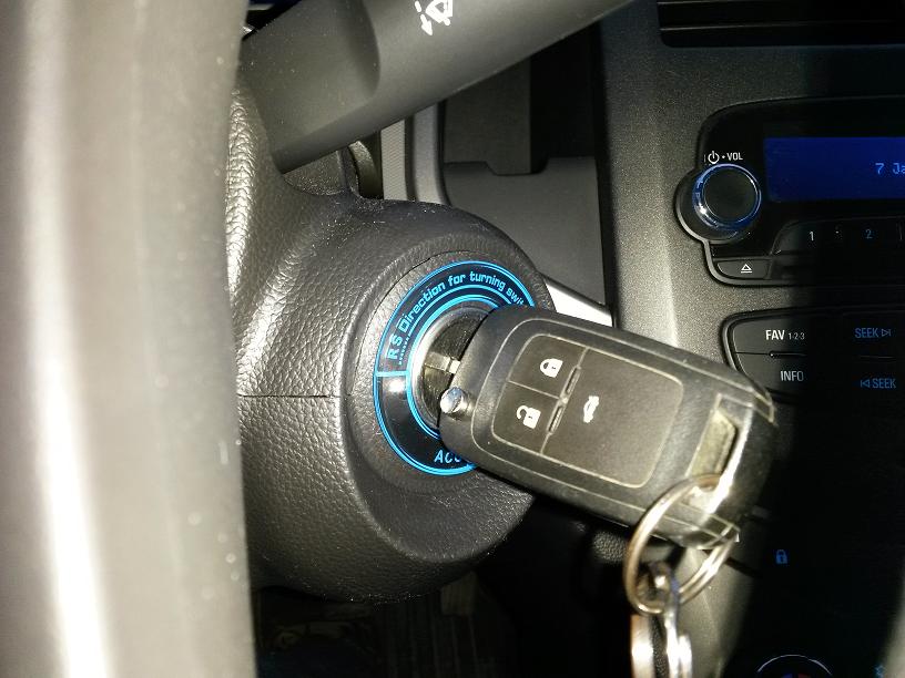

Dnes mi prišiel balík z Číny po 21 dňoch.
Tovar ok
Po nalepení som mal pocit,ako keby to tam bolo stále a práve tento krúžok mi tam chýbal.
Nie je to rušivé a večer to svieti veľmi jemne,ako keby dochádzala baterka. Farba ladí s podsvietením prístrojov.
To slabé podsvietenie mi vyhovuje a možno záleží aj na tom,ako intezívne je krúžok vystavený slnečnému svetlu...uvidíme cez leto,ale dúfam,že to nebude diskotéka

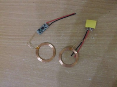

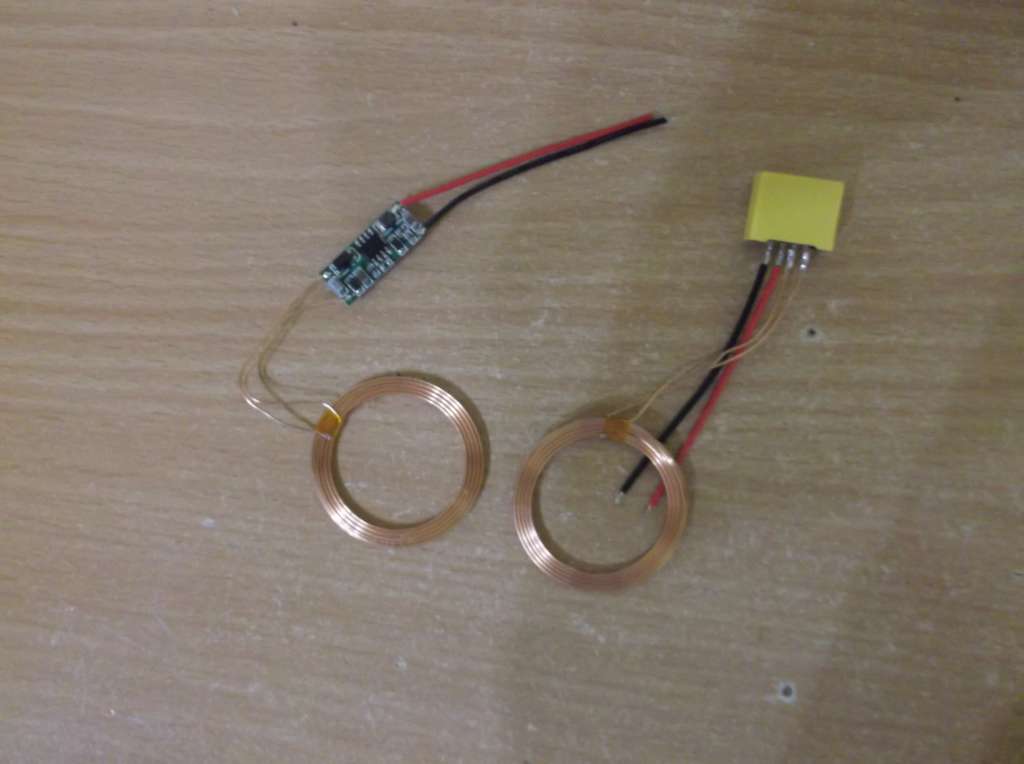

Telefon v autě používám i jako navigaci, a dost mi vadí že musím vždycky před jízdou pracně páčit ven vodotěsnou krytku na USB-čku. Rozhod jsem se že to vyřeším pomocí bezdrátového nabíjení.
Na eBay jsem koupil pokusnou sadu, abych vyzkoušel jestli to vůbec půjde...
http://www.ebay.com/itm/181809574051?_t ... EBIDX%3AIT

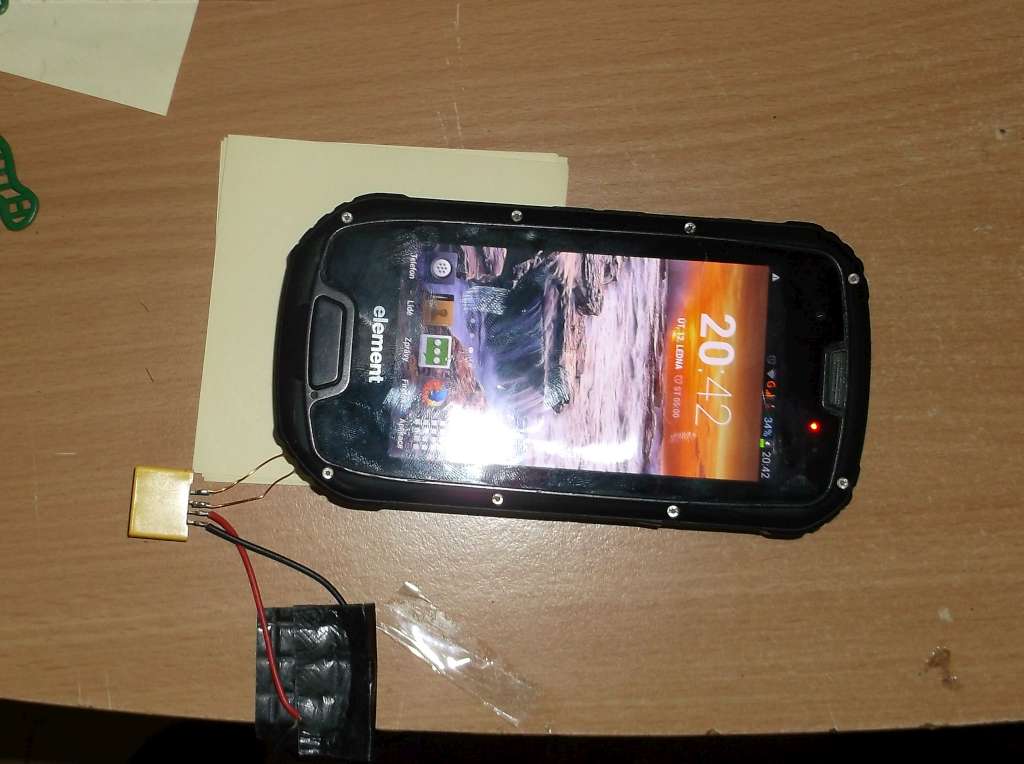

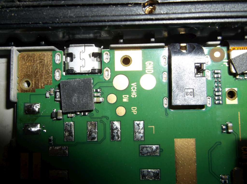

Na desce telefonu jsem našel dokonce vývody +5V z nabíjecího modulu telefonu (VCHG a GND)
Funguje to.
Bohužel je to dost citlivý na přesnou vzájemnou polohu vysílače a přijímače.
Takže jsem to odletoval, o víkendu najdu v garáži starou navigaci, abych si pokusama neoddělal founa, a budu "vylepšovat". Pokusím se navinout větší cívku vysílače aby to nemuselo být tak přesný na vzájemné umístění. Pokud to půjde tak plánuju vysílač vlepit do držáku v autě....
Když jsem viděl bezdrátový nabíjení zubního kartáčku, čučel jsem na to jak blázen a do teď nechápu jak se to může nabíjet bezkontaktně
myslím že ono to funguje na princípe indukovania napätie okolo vinutia , a z toho myslím čerpá zariadenie napätie...ak nie tak ma prosím opravte
