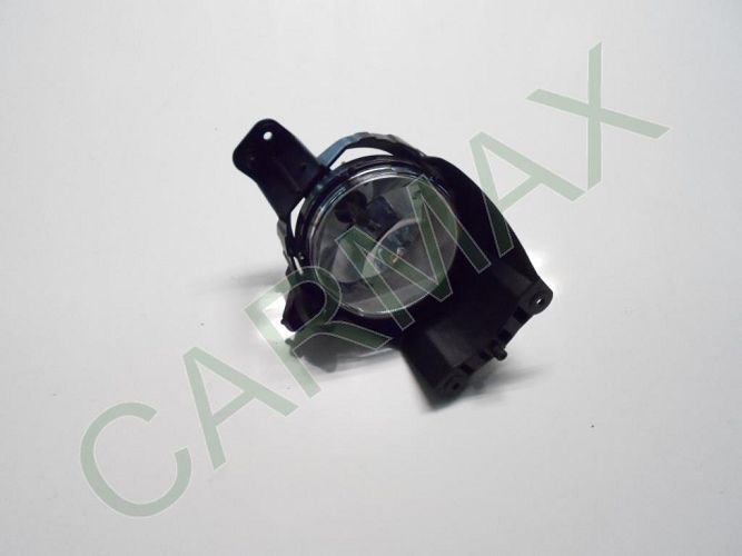

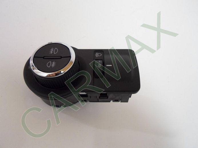

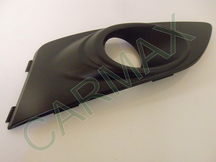

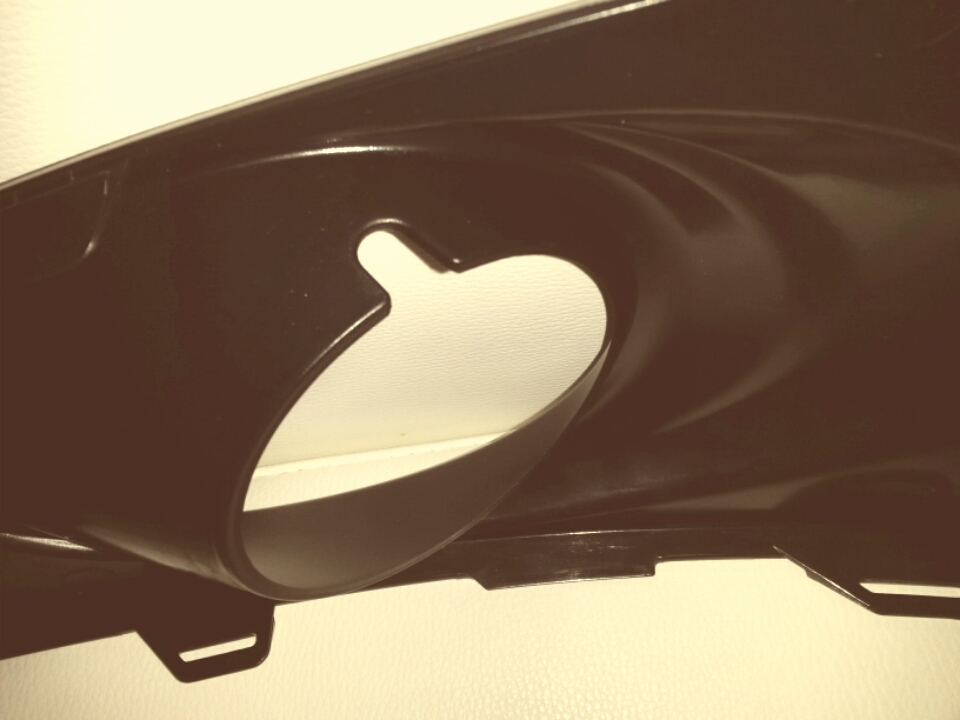

Kto by chcel dorobiť hmlovky pre nové Aveo,tak p.Hudec s f.Carmax,mi poslal ceny na orig.diely.
Hmlovka 36.-Eur s DpH 1ks

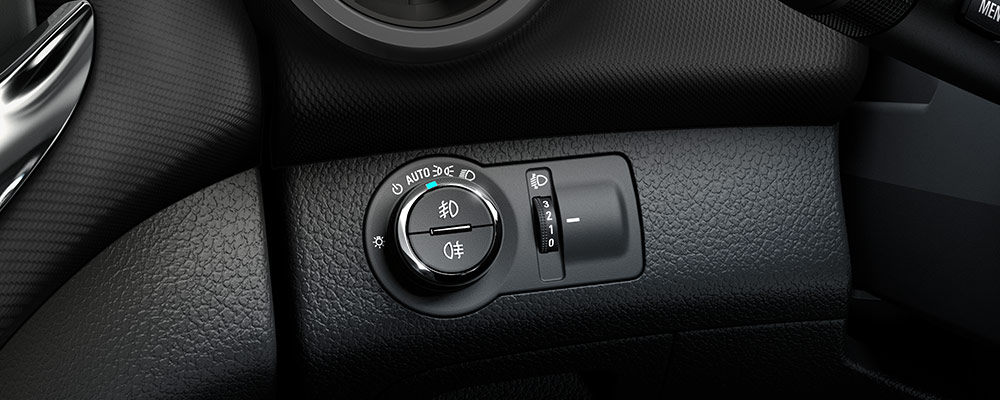

Spínač hmlovky 33,60.-Eur s DpH

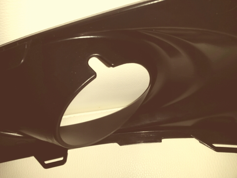

Plastový kryt s otvorom 11,32.-Eur s DpH
128,24 EUR s DpH + montáž svojpomocne.
V Chevy chcú 200 - 250 EUR-ako kde za komplet,tak si treba zvážiť. Tam to máte za 2hod,takto trochu nervov a ušetríte. Podľa toho,kto je ako šikovný.
Inak spínač netreba,ale potom sa zapnú naraz aj predné,aj vzadu. Ako to je potom na STK neviem.
Aveo LT bez hmloviek nemá prípravu kabeláže!
Sada hmloviek s prepínačom,kabelážou stojí v Carmaxe 180.-Eur s DpH.

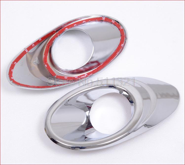

Na nete k tomu viete potom doobjednať chrómovú obruč. Od 6 do 12 Eur za ks.

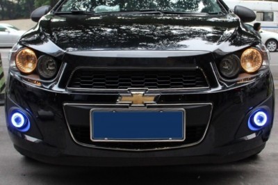

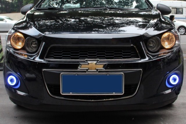

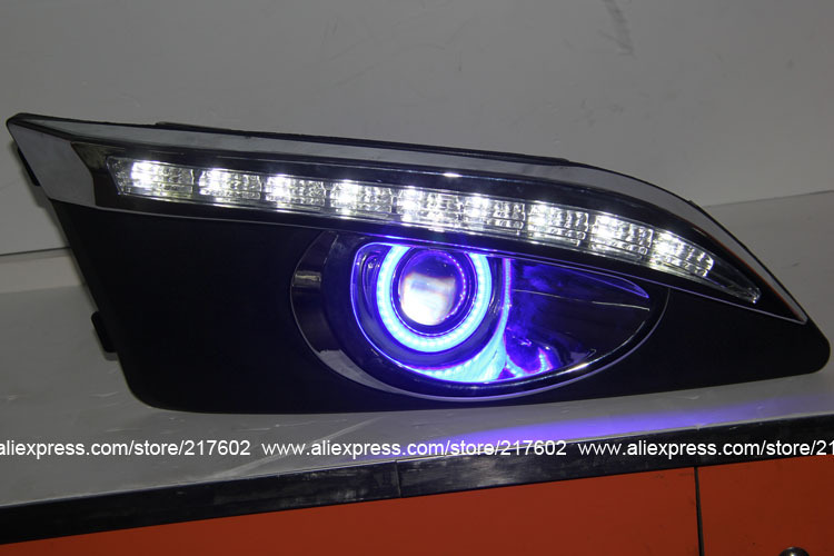

Je viac možností,napr.miesto hmloviek tam dať denné LED,alebo niečo také,ako je na foto.

Kryty som objednal,ale chcel som do nich osadiť hmlovky. Je nemožné kúpiť okruhlé 90 mm LED,ktoré by mali také uchytenie,aby pasovali do tých krytiek.
Tak objednám hmlovky,spínač,kabeláž a bude.

všetko sa dá len treba chcieť :mrgreen: :PP: ale tak aj tak som zvedavý na výsledok :PP:
Příspěvky: 6296
Re: Hmlové svetlá pre Aveo T300

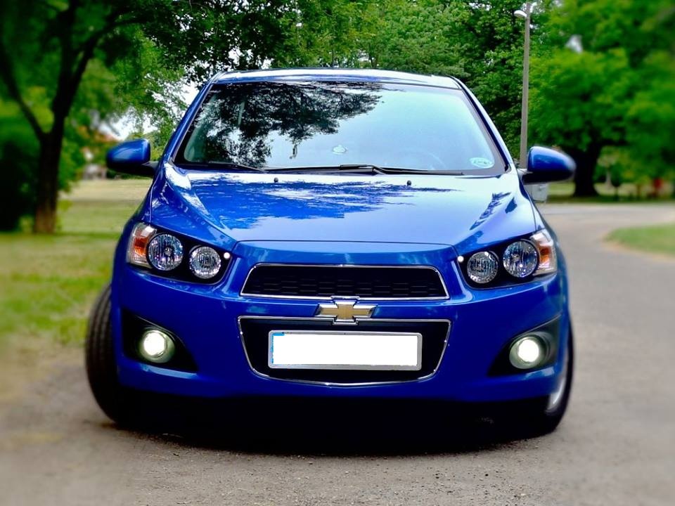

Přesně tak -i všechno jde, když se chce a stačí hledat, takže třeba takový co mám já, že :PP:

Scorpion.11 píše:Přesně tak -i všechno jde, když se chce a stačí hledat, takže třeba takový co mám já, že :PP:

Ver mi,že som hľadal.
Ani tieto tam nepasujú! Pozri si vyššie spôsob uchytenia a tvar. Mudrujte až keď máte o tom nejaký prehľad.

ako čo spôsob uchytenia hmlovky v tom kryte ? ale ved to je jasné že také uchytenie LED denne mať nebude , ale ak človek chce tak si to vie spraviť , ani scorpion to len tak nekupil a nenahodil ale musel to upraviť aby to tam sadlo, držalo, a hlavne svietilo dopredu,a nikto ti tu nemudruje ale normálne sme chceli pomôcť ale tak daj si tam hmlovky a buď spokojný......

Stačilo napísať,že treba upraviť uchytenie a nie že sa dá,keď sa chce.
Upraviť sa dá predsa všetko.

a možno stačilo napísať "a ako ?" namiesto toho "nemudrujte", ak by sa nedalo tak by sme ti tu asi nepísali,a áno uchytenie je potrebné upraviť podľa toho ako doň denne zapadne tak aby svietilo dopredu,a držalo, prípadne ako scorpion vytesniť medzery aby to tam držalo ako má a nebola tam veľká medzera.
