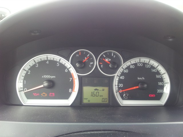

Palubní počítač , toť otázka. taky jsem na svém Aveu rok 2008 1.4 udělal nějaké změny . Vystříhnutí okénka nebyl problém,ale pak se chci jen zeptat MÁM a nebo NEMÁM palubní počítač...Obrázky ukážem.

Máš i nemáš Musíš vzadu propojit odpor i propojit nové tlačítko, aby ti to fungovalo a přepínal jsi funkce co počítač podporuje Jinak tady ve vlákně, když budeš listovat najdeš i návody a rady jak to zvládnout
Tady je originální návod http://www.aveoclub.ru/forum/index.php?showtopic=9084
Tady je návod od "slidil" https://www.chevroletclub.cz/viewtopic. ... &start=600
Tady návod od "ministry! https://www.chevroletclub.cz/viewtopic. ... &start=195

ako píše Scorpion pokiaľ tam nedáš tlačítko na prepínanie . tam budeš tam mať vždy iba dojazd na palivo v nádrži

Tak dnes mi to nedalo a v práci jsem se pustil do vyříznutí PC,za cca 20min bylo vše hotové i namontované v autě,nerozebíral jsem budíky (ručičky apod.),ale použil fígl s vložením mezi plast a displej ocelový pásek,co se používají na stažení EURO palet,obtočený papírem,aby se nepočkrábal displej a kobercovým nožel vyřízl:
Jen se zeptám na ten dojezd,to jako klesá tak rychle dolů?Dojel jsem domů 8km a kleslo mi to o více jak 30km dojezd,jízda v celku v kuse a pohodička.
