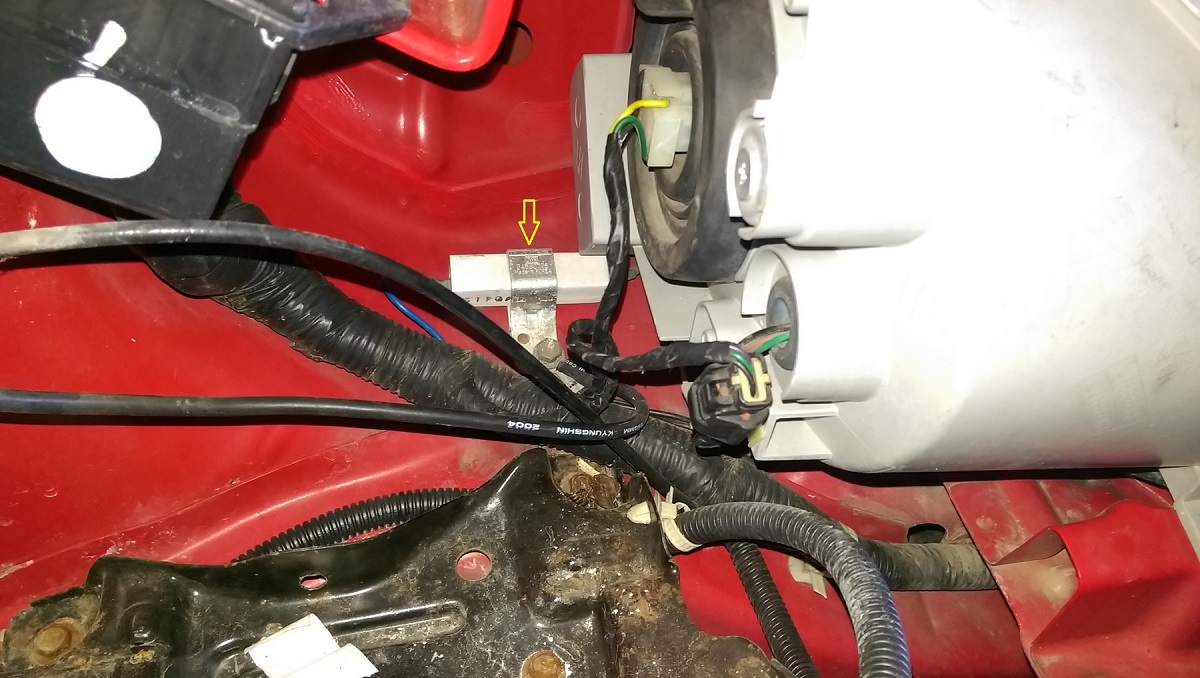

chlapy co je ta biela picovina za svetlom je to keramika nikde som to na nete nenasiel

nejaky odpor k svetlám... v nexii mam dve vedľa seba

Odrušovací kondenzátor...

chlapi uz viem presne co to je
GM Part Number: 94580776
RESISTOR, Engine Air Cooling(Electrical)
http://www.kolos-ms.net/en/product/1191 ... and-g.html
