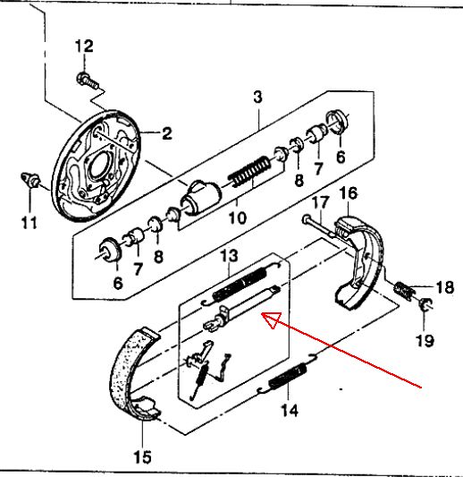

Zdravím, měnil jsem čelisti na zadních kolech, a při závěrečné práci se vyskytl problém, nejde nasadit buben zpět. Chtěl jsem se zeptat jestli je tam někde samostav neb něco podobného? Prosím o radu, neb kdyby někdo měl technický nákres.Děkuji

Samostav tam je. Při novém obložení ho budeš muset trochu zkrátit, to znamená zašroubovat ty dva díly do sebe.

To ako nasadiť bubon je jesné,ale ako ho dať dole,keď čeluste sú viac roztiahnute vplyvom samostavu ako je otbot bubna na okraji za čelusťamizvinka.Jednoducho neide bubon stiahnuť cez čeluste.Ďakujem

Tupou hrubou silou.
Poskodis sice tie koliky co drzia pakne. Tak tie si pre istotu radsej kup komplet nove aj zo strunkami a zaistovacimi miskami.

Hrubá síla kombinovaná s trpělivostí. Po obvodu bubnu pobouchat paličkou nebo kladivem, pootáčet buben a zároveň ho stahovat k sobě. A tak pořád dokola, je to na dlouho, ale jde to. Nebo flexa a potom nové bubny, někdy i pakny, ale vyjde to o dost dráž.

Tie koliky sa daju od zadu stipackami odcviknut a potom pakne drzi uz len na prasiatku.
Tu drazku na bubne potom treba dat stocit, aby si nemal neskor ten isty problem.
Alebo ako pisal Vlasta. Zainvestovat a dat tam vsetko nove vratane vsetkych struniek a mas na nejaky cas pokoj.

na felicii mal bubon otvor cez ktory sa dal samostav posunut a pakne skocili a pekne sa zavreli, nieje nieco podobne aj tu?

na nexiach je určite čo si pamätám.... ako je to na nubirach neviem
