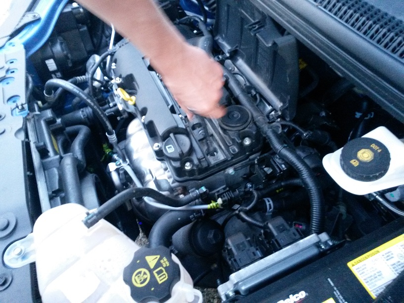

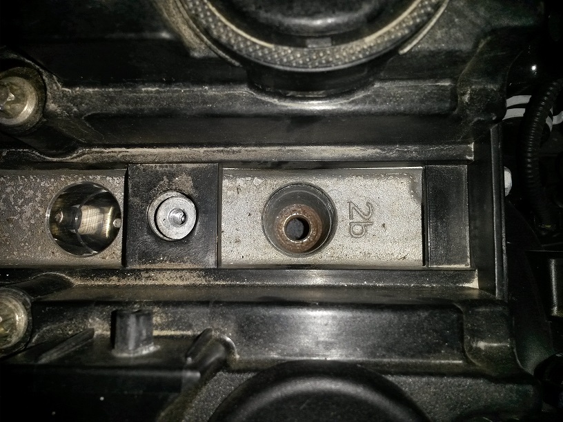

50.000 km a ....
Re: Mini Aveo club "Nový model T300 od r.2011-

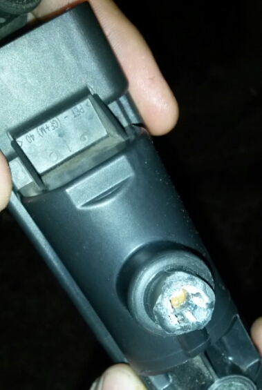

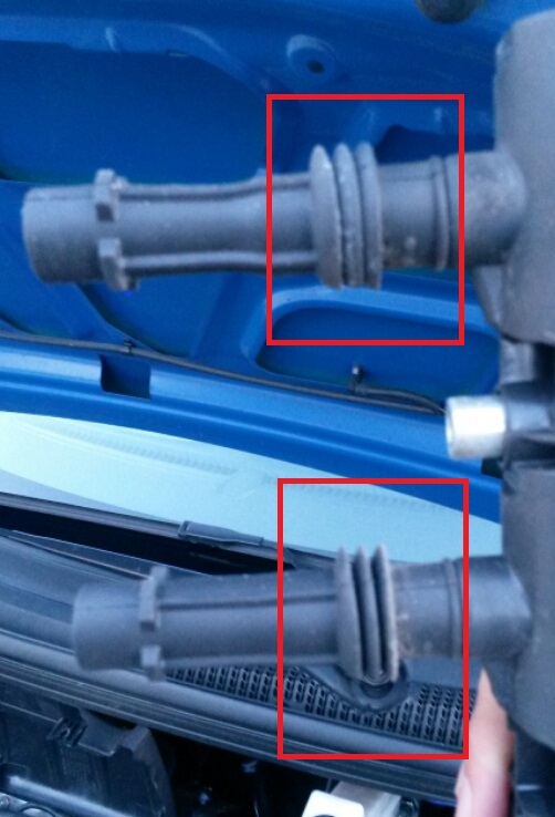

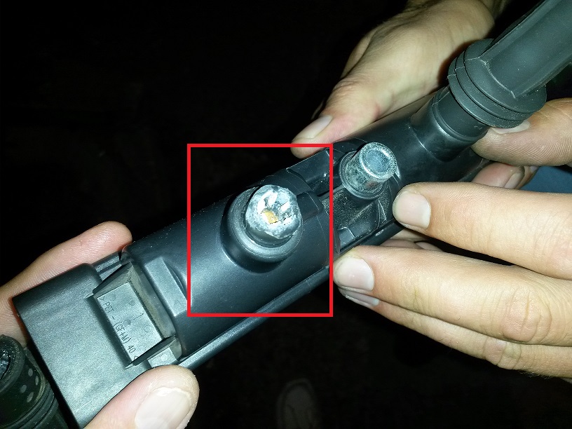

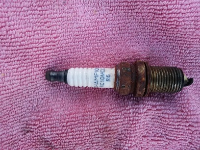

Káble úplne zničené, korózia zapaľovacej sviečky, zababraný valec sviečky....odniekadiaľ sa tam asi dostala voda. Motor neumývam...možno vďaka týmto dažďom, kalužiam a žiadnemu spodnému krytu motora sa tam mohla dostať voda?
Cena dielu 250 až 350.-EUR,ale našťastie výmena v rámci záruky.
Tak si to dajte pozrieť
Nerozumiem, že žiaden Check,alebo nejaká kontrolka ma neinformovala,že je problém !!!

Tak na to se schválně podívám o víkendu, kolikátka klíč je u avea na svíčky? i když při 20 000 km by měly být jako nové, uvidím
To neviem,ale ak otvoríš ten plastový kryt /nie celý, ktorý drží na šrouboch...ale nad tým,ten menší/,tak sviečky a komoru uvidíš aj bez demontáže. Cez špáry,ale uvidíš.Ak je komora strieborná,lesklá,tak je to ok. Tuším to bol kľúč 14" ,ale nie som si istý

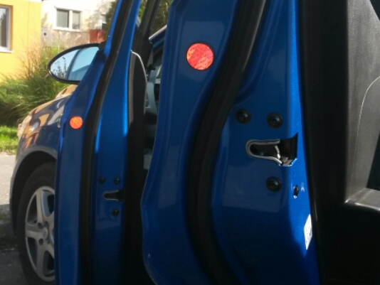

Trochu som zvýšil bezpečnosť pri vystupovaní z auta v tmavej uličke nálepkou Reflexite E4 104R
Je to na plastovej krytke zámku.
