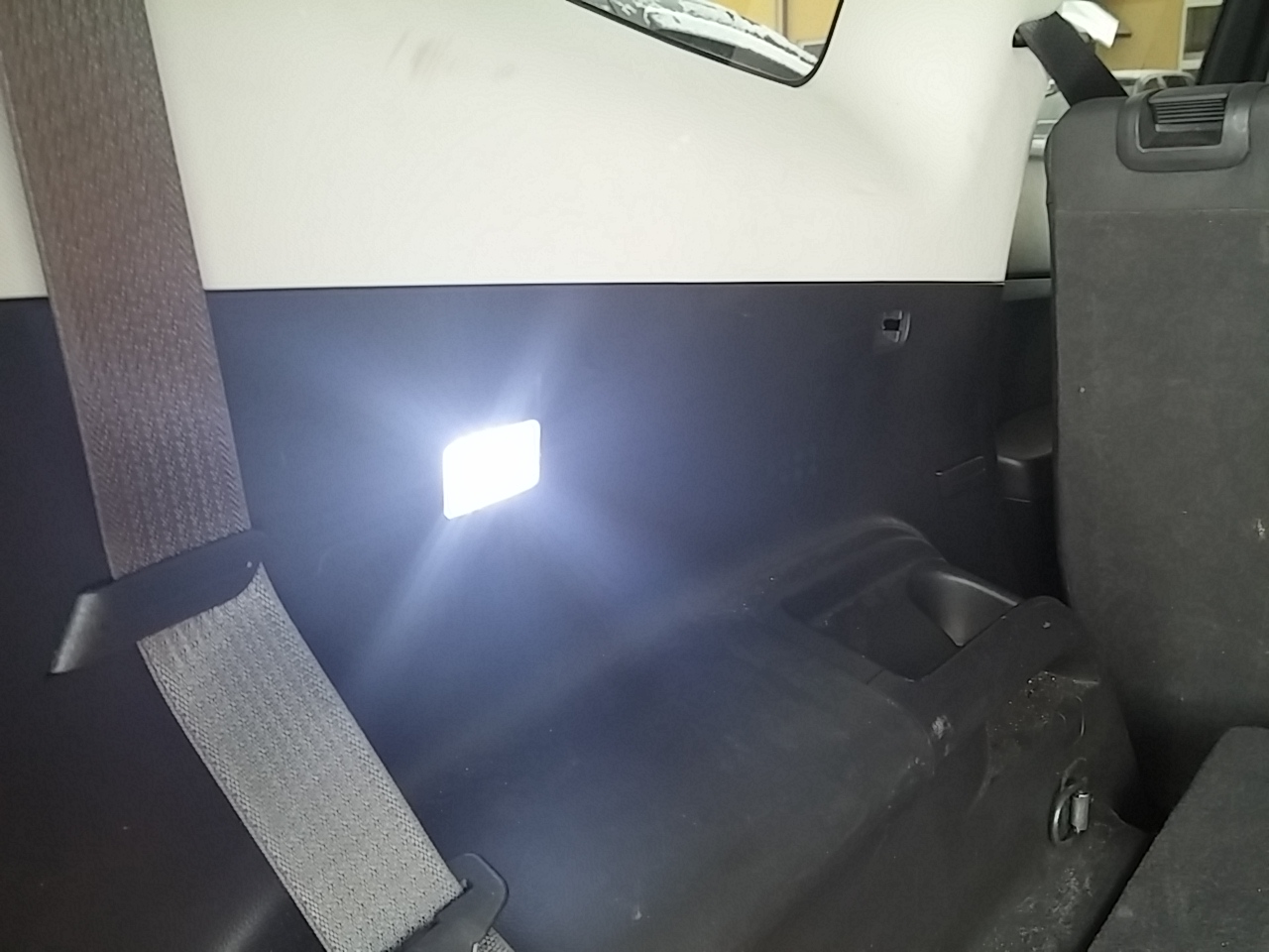

Samotná instalace probíhala poměrně slušně, největší zádrhel byl při vyndavání středové lampičky nad druhou řadou sedadel. Té se opravdu moc nechtělo ven, chtělo to poměrně hodně síly a tlustý šroubovák na vycvaknutí. Protažení kabelu dopředu se mi povedlo asi na čtvrtý pokus, pak už šlo poměrně jednoduše.
Volil jsem variantu, kde je možné jednotlivé panely jednoduše vyměňovat vycvaknutím.
Mám rovněž vyměněné čtecí lampičky vpředu, osvětlení přihrádky v palubní desce i zavazadlového prostoru (s jednostrannou se 6 LED).
Interiér je nyní krásně osvětlen a vypadá mnohem luxusněji.

Čtečí lampičky jsou na této úpravě nezávislé, tedy můžeš je rozsvicet jednotlivě i oboje, přitom zadní lampička zůstane zhasnutá. Tedy jsou propojeny jen dva panely vzadu s tím, který je nově nainstalovaný vpředu uprostřed mezi čtecími lampičkami. Podle mě dokonale vyřešená úprava.inza píše:Mě by jen zajímalo, jestli se tím zásahem také při rozsvícení předního světla (čtecí lampičky) rozsvítí to vzadu - to bych totiž nechtěl a zatím jsem nepřišel úplně na to jak to obejít...

Kompletní výměna žárovek v interiéru za LED a LED panely mě vyšla na 630,- + 15,- za 2m kabelu. Což si myslím je opravdu málo, na to, jak to nyní pěkně nasvicuje interiér. LEDky i LED panely totiž také umí ono stmívání, jako původní žárovka a je to hodně efektní.
Pokud bych přece jen chtěl vyměnit jen to rozsvicení při otevřených dveřích, vyjde tě to od 180,- do 300,- + 15,- za kabel. Podle toho, jaký typ LED panelu vybereš a kolik jich chceš nainstalovat. Minimum jsou 2, optimální 3.
