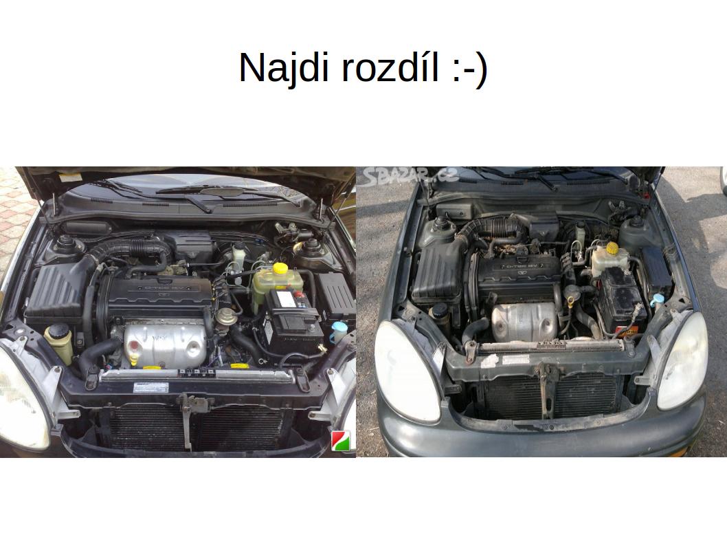

Re: kupim motor na leganzu typ X20SED
Jak víš,že je z nubiry?conpet píše:Hele motor z nubiry
Peugeot Partner alias pešrot.
ex BMW F 800 GS
ex BMW F 800 GS
Voko vidí voko není kosočtverec
- JRD McLAREN
- Příspěvky: 3599
- Bydliště: Mexico City
aha...
a motor X20SED z nubiry bude vyzerat inac ako motor X20SED c leganzy .. ??
To je překvapení co ?
Ten na fotke ma mierku oleja na druhej strane ako lega. To je asi jediny okom viditelný rozdiel.
Jo jde to poznat podle měrky
Té vlevo chybí gumové dorazy kapoty po stranách (Mně taky chyběly, dokonce mi chyběly i gumové dorazy u středové přihrádky na flašky! Asi ke konci výroby měli v Koreji nedostatek gumy
) a ta vpravo má něco s krytem kabinového filtru.
V pravo je manuál klima, má ten kryt jinej, a je vidět že s tím motorem někdo hejbal , má ohnutej držák a trubku serva u rozvodů má taky nějak mimo
Je to tak,jedinej rozdíl je měrka oleje,jinak je to to samé.
