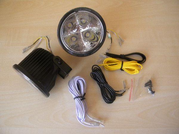

Jaro je tu a tak se mohu plně věnovat úpravám svého miláčka. Po odhlučňovacím procesu, který je tak ze 70% hotov, jsem se zaměřil na další věc. Jedná se o denní svícení. To je další věc, na kterém automobilka Chevrolet na našem Orlandu šetřila. Výběr místa umístění na Orlandu není moc jednoduchý. Nejdříve jsem laboroval s umístěním někde ve spodní mřížce nárazníku, ale nechtěl jsem do ní řezat. Proto jsem se rozhodl (stejně jako u mého předchozího auta) umístit denní svícení místo mlhových světel, které stejně skoro vůbec nepoužívám. Vybral jsem již mnou prověřené kulaté DL-X90 o průměru 90 mm, což je jako náhrada za původní mlhovky ideální, protože i ty jsou o stejném průměru. Samotnou instalci světlometů denního svícení si provedu sám, napojení do sériové elektroinstalace provede opět servis Chevrolet Nedvěd.

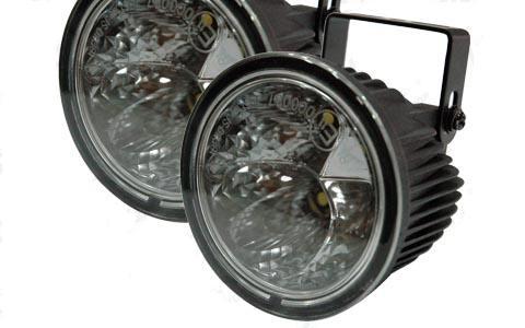

Osobně jsem přistoupil k instalaci denního svícení z jednoduchého důvodu. V hlavních světlometech mám nainstalované žárovky Osram NightBreaker Ultimated, které vynikají ve svém výkonu. Prostě jsem chtěl z konstrukce H4 dostat co nejvíc, protože na předchozím autě jsem měl xenony. Jenže něco za něco, skvělý výkon, nižší životnost a nechce se mi každých 6 měsíců kupovat žárovky za 500,-. Proto zabuduji LED denní svícení.

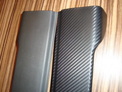

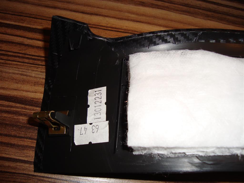

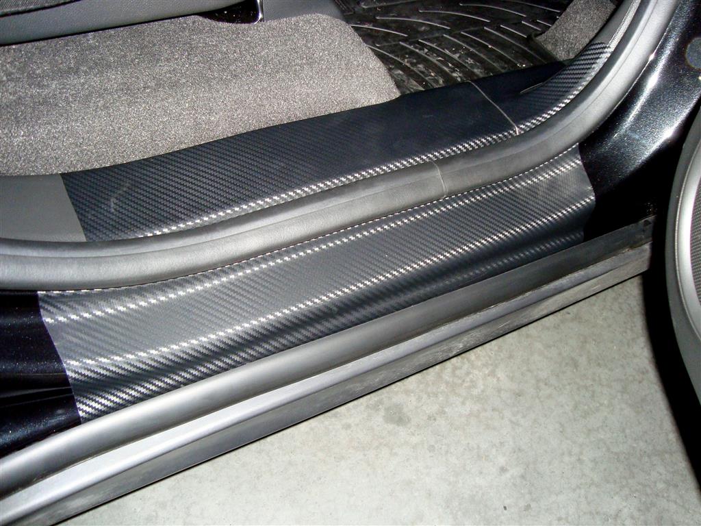

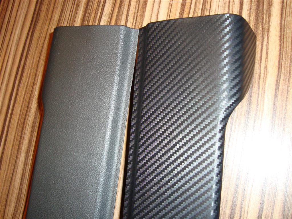

Dnes jsem lehce poupravil karbonovou ochranu prahů. Ta půvofní byla dělaná v zimě, hned po koupi a narychlo v podzemním parkovišti. Za 5 měsíců se karbonová fólie nijak neprodřela (a to jí můj syn dává hodně zabrat, když se drápe do autosedačky). Díky tomu, že jsem jí tehdy nalepoval bez vyndání plastů, začala se na hrajích odlupovat. Předem jsem s tím už počítal, tehdy jsou primárně o ochranu. Nyní nastal čas, aby to také nějak vypadalo a vydrželo. Takže jsem odcvakal zadní plastové prahy, vzal karbonovou fólii (když už mám tu barvu Carbon Flash), odmastil, velkou plochu nalepil na sucho a na zahnutí použil klasický fén na vlasy. Pořádně prohřál a pomocí hadru a síly prstů jí hezky zformoval a zahnul za přehyb, takže se už nebude odlepovat.
Původně jsem bez nahřívání nemohl plast polepit celý a vypadalo to takto:

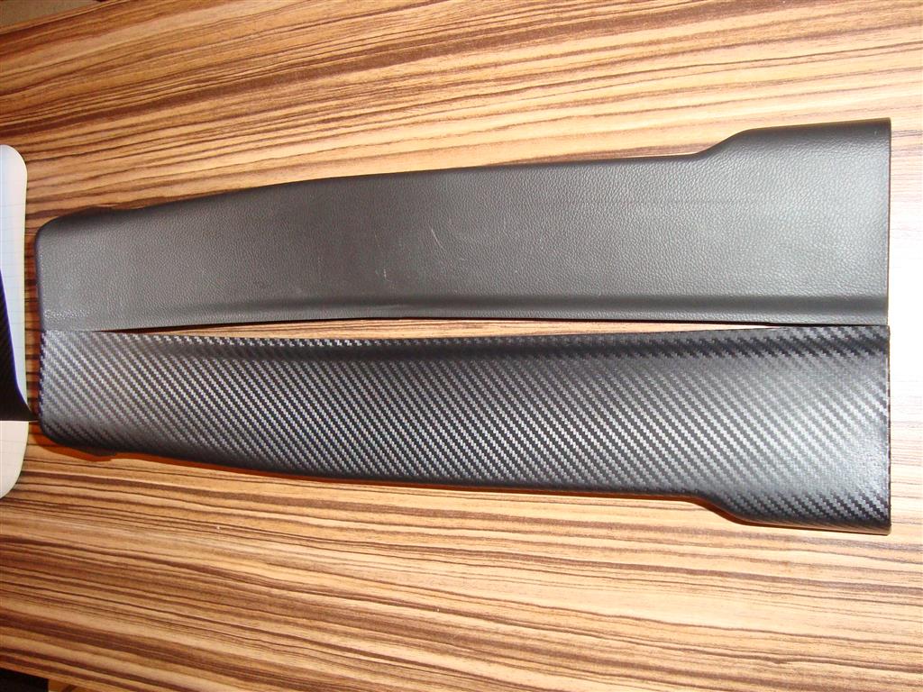

A po dnešní, již pečlivé, aplikaci to vypadá takto:

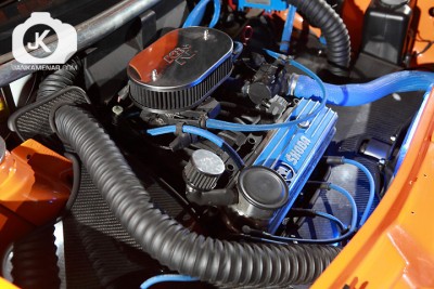

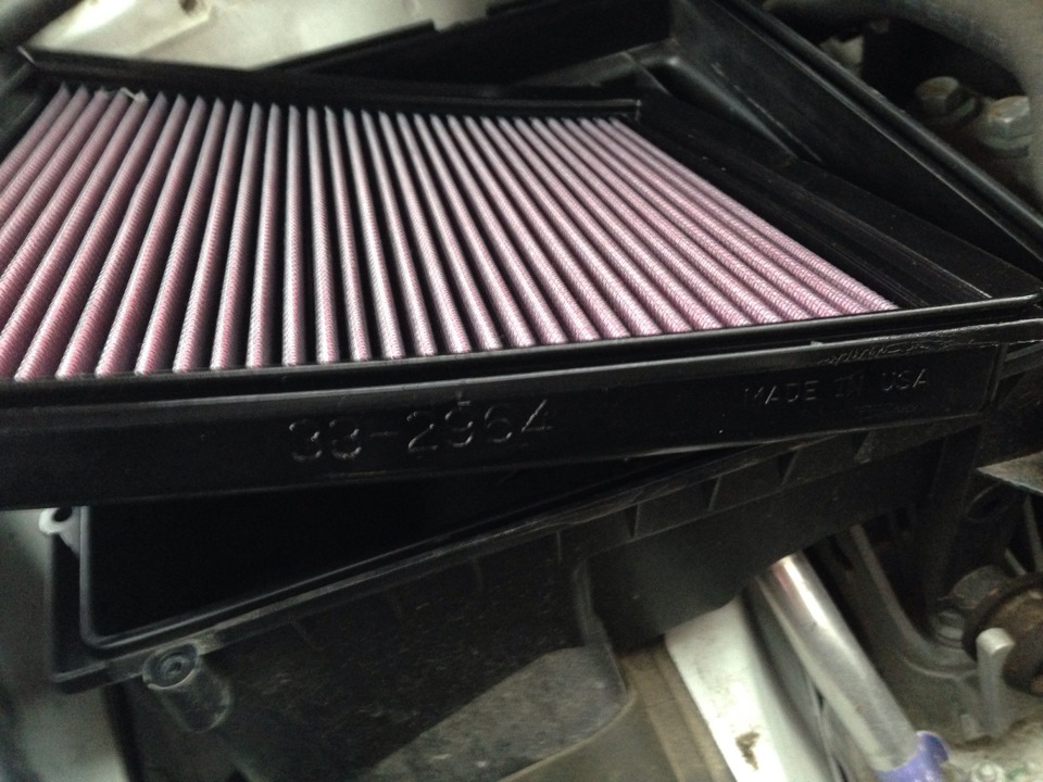

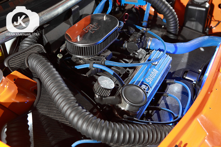

Tak jsem se začal ladit motor 1.8 Ecotec. V úterý jsem nainstaloval do původního airboxu vzduchový filtr K&N variantu 33-2964. A efekt? Podle předpokladů se výrazné navýšení výkonu nekoná, nejvíce se výměna projevila na ochotě agregátu se vytáčet (jde tzv. lépe pod plynem), po ubrání plynu, nebo při přežarování nepadají otáčky tak rychle dolů. Zvukový pojev je nepatrně hlubší, ale opravdu jen při výrazném zrychlování a pedálu na podlaze. Všechny tyto projevy jsem v podstatě očekával, filtr K&N jsem měl na každém svém autě. Aby filtr fungoval opravdu na 100%, bude ještě zapotřebí upravit sací potrubí se vstupem v chladičové masce. Zde upravím vstup, aby nasával vzduch přímo a ne zpětně, jak je to vyřešeno nyní. Vložku do originálního airboxu jsem oproti klasickému otevřenému "hříbku" volil z důvodu hlučnosti. Hříbek je sice výkonnější, ale výrazně hlučnější (ten mi stačí na mé Felicii RRS).
Instalace zabere cca 5 minut s tačí k ní jen křížový šroubovák a povolení 6x šroubů. Pak už stačí jen zaměnit původní filtr za nový K&N.
Závěr: K&N se dušuje, že filtr může přidat až 3% výkonu, co jsou optomistická čísla, což jsou v případě agregátu 1,8 Ecotec cca 4 koně. I kdyby to ty 4 koně byly, tento nárůst asi těžko poznáte. Spíše bych sem přidal klady popsané výše, ohledně charakterictiky projevu motoru. Každopádně je tato výměna nutností, pokud v úpravách hodláte pokračovat.
