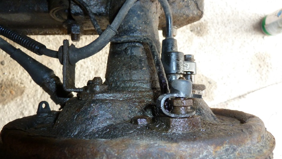

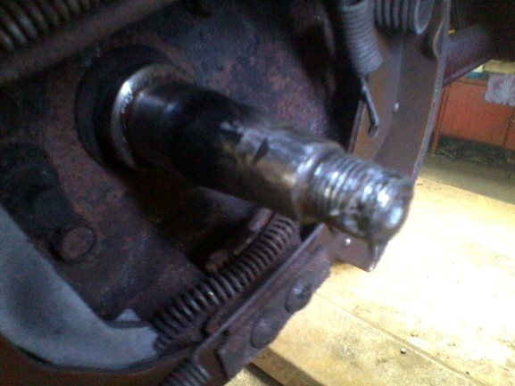

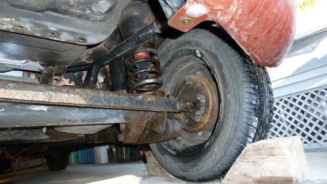

Oprava nápravy + výměna zadních ložisek.
Při snaze vyměnit zadní ložisko které hučelo již při koupi auta a majitel mě na to upozornil při koupi a dal slevu jsem narazil na problém.Původnímu majiteli se zřejmě kouslo ložisko a protočilo se na kuželu nápravy. Při opravě ten kužel někdo vybrousil flexou,zřejmě aby mohli stáhnout zakouslé ložisko.Problém byl v tom, že po nasazení nových ložisek SKF tyto neseděly na kuželu nápravy.
Tak nezbývalo než to nafotit a poslat původnímu majiteli, že oprava nebude jen pouze výměna ložiska ale celé zadní nápravnice.
Byly dvě možnosti řešení vrátit auto nebo poskytnout slevu. Dohodli jsme se a majitel souhlasil s pořízením nápravnice z vrakáče + zatáhnul část ceny za opravu. Problém byl pouze v tom, že u mě byla nápravnice s čidly ABS a ta se běžně nevyskytuje. Vyřešilo to koupě solidní nápravnice z matesa bouraného na předek s naběhanými 36000km. Na vrakáči mi to dali i s ramenama ve kterých byly zarezlý původní šrouby.Ty ramena byly zdarma,neb borci by je jinak od nápravy museli odříznout flexou. Já jsem musel odvrtat původní šrouby v silentblocích ramen a to byla dost makačka. Šrouby jsou pevnostní a obyčejnej vrták má smůlu.Musel jsem sehnat vrtáky SK (pro neznalce slinutý karbid, tropchu lepší materiál než vrtáky z HSS-rychlořezná ocel :PP: ). Někdo na to používá vyjiskření ,ale to bylo pro mě nedostupné.Dále jsem sundaná ramena opískoval a nastříkal komaxitem a zregeneroval silebloky v ramenech. Pak už jen sehnat pevnostní šrouby 12x 1,25 které drží ramena v úchytech karoserie. Borci ze servisu pak dobastlili zbytek pro ABS.
Zároveň se namontovaly i renovované ramena z havarovaného vozu,ty moje už měly své lepší roky za sebou :D
Takže zadní náprava jak nová, Mates líp drží v zatáčkách, už to není takovej janek co ho rozhodí každá díra. Prácička byla s tím uchycením čidel ABS ,bylo to hraní s mm, protože vzdálenost čidla od ozubeného kolečka musí být dle servisního manuálu 0,9-1,1 mm :lol: :lol:
Když byla náprava dole ,udělal se nástřik části spodku, výměna filtru paliva a brzdových trubek.
Díly beru z vrakáče, takže cena příznivá a to se spravuje. :D :D . Na mateze jsou na vrakáčích dily v příznivé cenové relaci ,něco jako díly na Š 120.
Při měnění náplní se vyměnil i olej v převodovce, podle toho co jsem tu četl na foru je to olejová loterie.
Já tam narval to co předepisuje výrobce 75W80,GL4, řazení z 3 na 2 se zlepšilo, jiný rychlosti tam jsou jak v RR -i Další výměna po 60000km nehrozí to už bude Matez na vrakáči.
Foto poškozeného kuželu nápravy + katalogové foto zadní nápravy + ramena

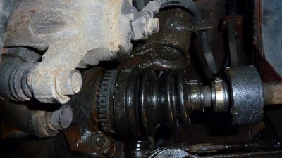

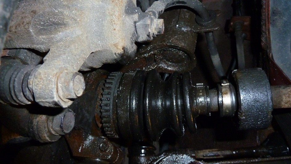

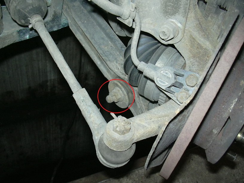

Občas se stalo že při vytočení kol plně do leva problikla kontrolka ABS. Takže auto na zvedák,kolo dolů, demontáž čidla ABS náhrada přerušeného kabelu v ohybu u držáku na vzpěře tlumiče. Prý je to častá závada předních čidel u Matysů s ABS ,vypozorováno na polském webu o Matizech. Po proměření na konektoru musí dobré čidlo vykazovat odpor 950-1100 ohmů.
Také se stává ,že se pod ABS prstence (to zubaté na nápravě) :D dostane voda a při mrazu dojde k roztržení prstence a nefunkčnosti ABS. Pro jistotu jsem prstence ošetřil sprayem, zamezující vniku vlhkosti do mezer.

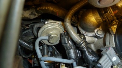

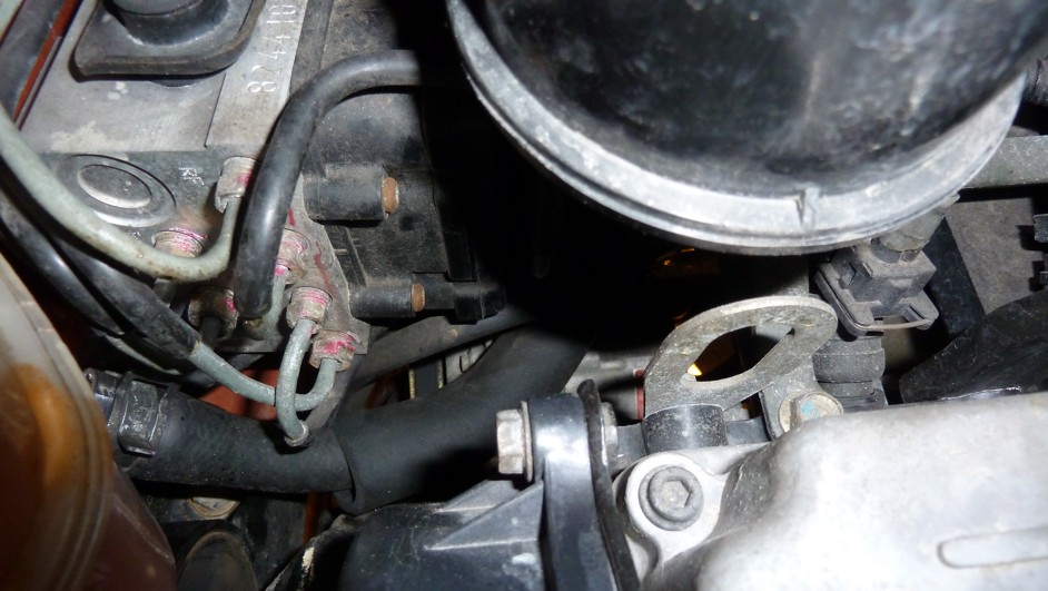

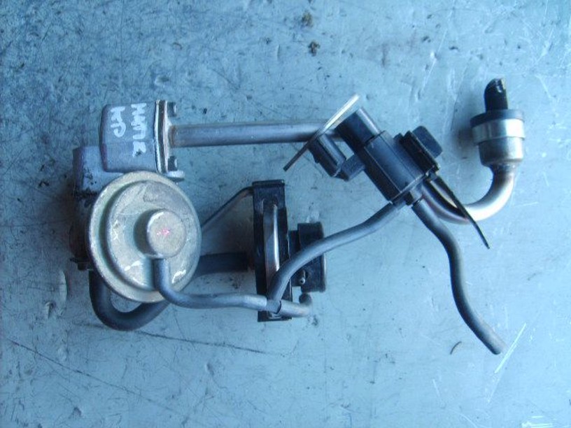

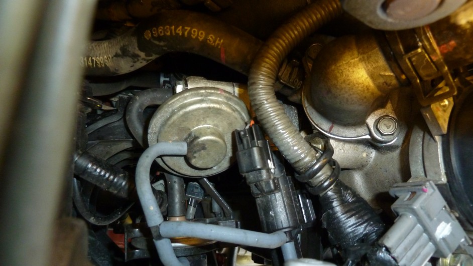

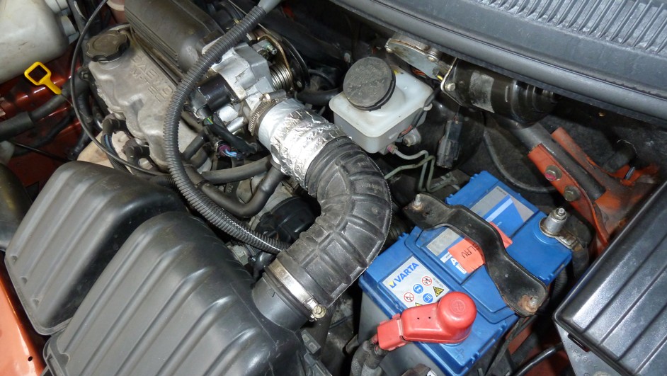

EGR ventil
Poslední závadu jsem zjistil při čištění sacího potrubí. Bylo prasklé a auto sálo falešný vzduch mimo filtr. V komoře sání za škrtící klapkou byl mazlavej humus z přisávání splodin z EGR.Komoru jsem vyčistil a EGR zaslepil měděnou vložkou na přírubě ventilu. Uvidím po roce provozu,zda se zlepšilo množství humusu v komoře za škrtící klapkou.Hadici sání ,která nová stojí 350 kč jsem odmítl koupit a tu původní prasklou jsem omotal hollywod páskou a páskou na spojování dílů na odsávání :D :D
Po zaslepení EGRu jsem musel nastavit otáčky volnoběhu a nechat ho běžet cca 5 min než si řídící jednotka načetla údaje a chod na volnoběh se ustálil na cca 800 ot.
Před tím se mi první zimu párkrát stalo, že motor po zahřátí na cca 60C chcípal, když se zahřál na provozní teplotu bylo zase vše v pohodě.Při startování bylo vše v pohodě. Po zalepení EGRu nebo zalepení hadice sání se to již nestalo a taky se snížila spotřeba. Teď protože jezdím hlavně město a jen krátké trasy do 4 km,časté starty se pohybuji se spotřebou okolo 6,4l.

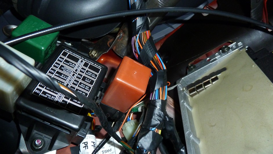

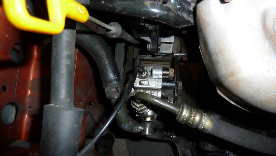

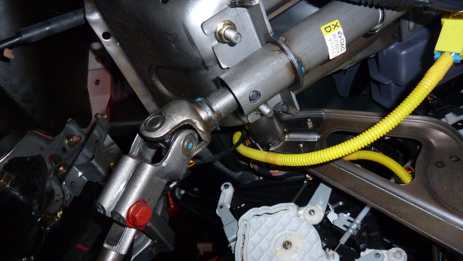

No a když je auto v cajku nezbývá ž jen jezdit a jezdit. Když kupuji ojetinu, vždy ji dám do kupy podle svých představ. Při koupi rozhoduje stav motoru, výbava, vzhled ,servisní historie. Také přístup prodejce mnohé napoví. Vždy se vyplatí koupit auto v plné palbě než to potom dokupovat a dodělávat doma. Cena ojetého vozu s plnou výbavou se moc neliší od ceny vozu bez výbavy. Tohle poznání mám z koupě svého prvního ojetého vozu Škody 100 v roce 1987,udělat z toho Š 110L stálo hezký háky.Ale to bylo v jiném století a za jiné doby :D :D :D :D Posílám pár dalších foto auta.

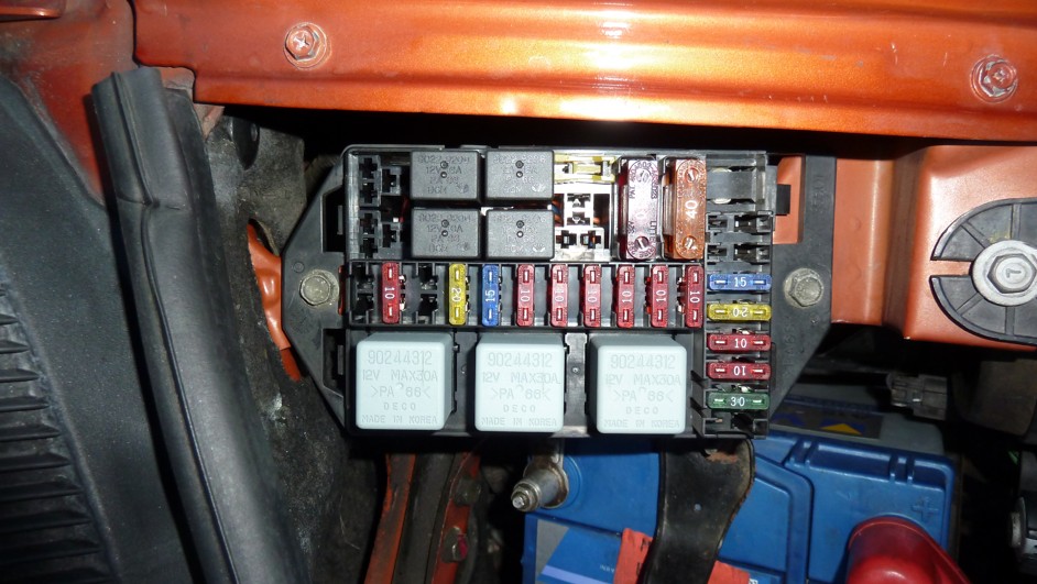

Po půl roce mi přestala svítit palubka u ovladačů topení,přepínání klapek a signálka na spinači mlhovek ,takže demontáž palubky a výměna žároviček.Pak ještě nevypínal kontakt při vytažení klíčku, takže rádio stále hrálo, stačilo prostříknout a spinař vesele spíná.

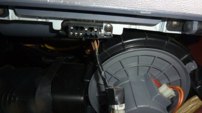

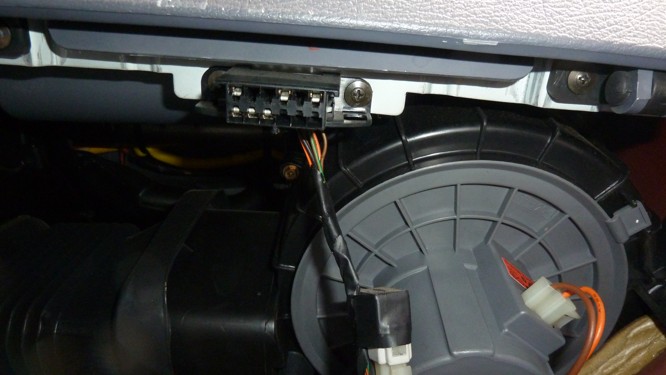

Foto pojistek, zásuvky ALDL s kontrolnímy kontakty pro airbag a ABS a zadní nápravy před výměnou.
