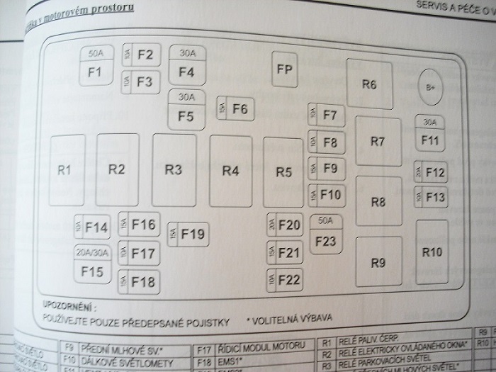

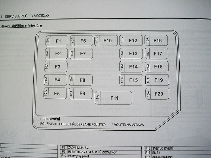

rastom1556 píše:Stále nám to akosi nepasuje.
Môžeš mi sem dať foto poistiek (krytu - tam je popísané k čomu patria) v motoru a interieru, porovnám si to so schémou a mojím autom.
Ktorý to máš modelový rok podľa výrobného čísla?
Chcelo by to niekoho v okolí, kto má auto s originál denným svietením.

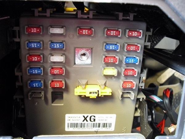

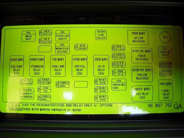

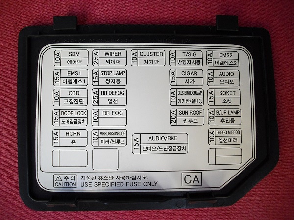

Re: Led denne svietenie
Příspěvek od lukino.nj »
pojistková skřín v motoru
Přílohy

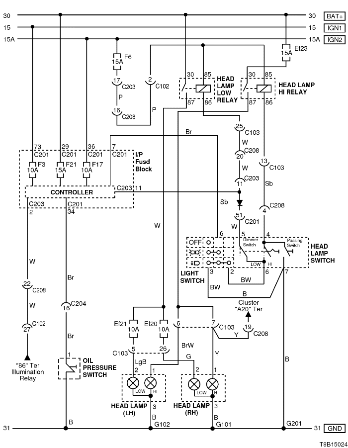

Příspěvek od rastom1556 »
Vychádzal som z tejto schémy DRL.
Označenie poistiek máme rovnaké. To by som rád vedel, kde sú tie na tej schéme (asi 5 dverovom aveu).
Toto som našiel v dokumentácii, čo robiť, keď nesvietia denne svetlá.
1.Odpojte elektrický konektor od modulu DRL.
2.Zapněte zapalování.
3.Zkontrolujte napětí na svorce 13 konektoru C203 (svorce 29 konektoru C201 u pětidvéřového automobilu)
Takže schéma je k 5 dverovému aveu.
Skúsil by som odpojiť svorku 13 z konektoru C203.
C203 (18kolíkový, bílá) I.P - Pojistková skříň I.P Pojistková skříň I.P (palubovka vlavo z druhej strany poistiek).
