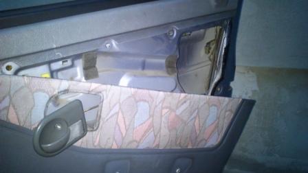

Človek odchádza z domu v tme a v tme sa aj vracia ... takže fotku som spraviť nestihol, no dám sem aspoň foto opravy klučky predných dverí. Je to v celku jednoduché, len treba mať trpezlivosť s jednou zle dostupnou maticou.
Čalúnenie dverí netreba dať celé dolu.
