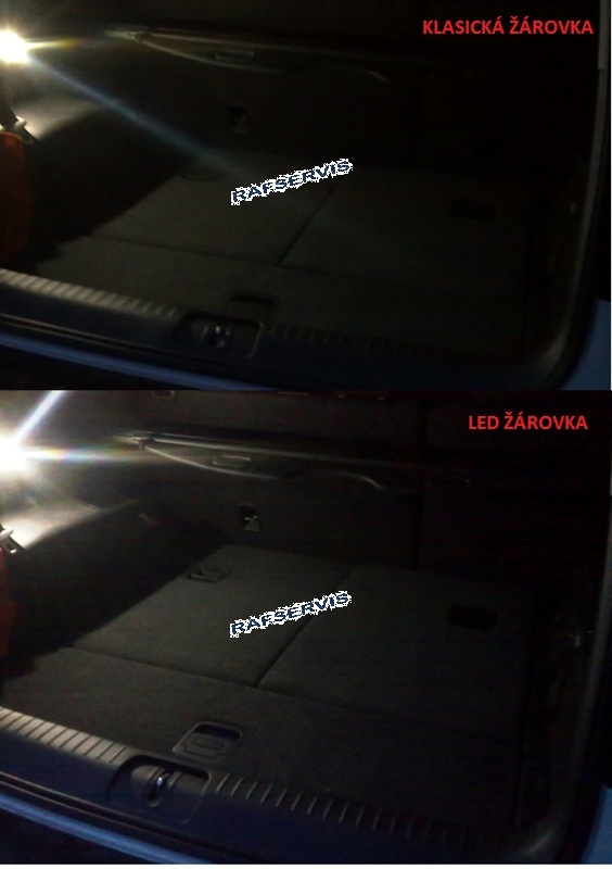

Výměna osvětlení v kufru
jednostranná led žárovka
